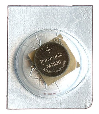

Всем доброго вечера. Образовалась следующая проблема: часы seiko ska369 на механизме 5m62. Куплены около 5 лет назад. При постоянной носке заряд показывает полный, стоит часам полежать около 13 часов уровень зарядки падает до 20 сек., ещё через сутки до 10 сек. Предполагаю, что проблема в аккумуляторе, но хотелось бы услышать мнения специалистов. Если это аккумулятор, то как он меняется? Как обычный элемент питания или необходимо его припаивать?

Просто меняется, без пайки. Пару винтов придётся открутить. Код аккумулятора 302324T (302344Z).
