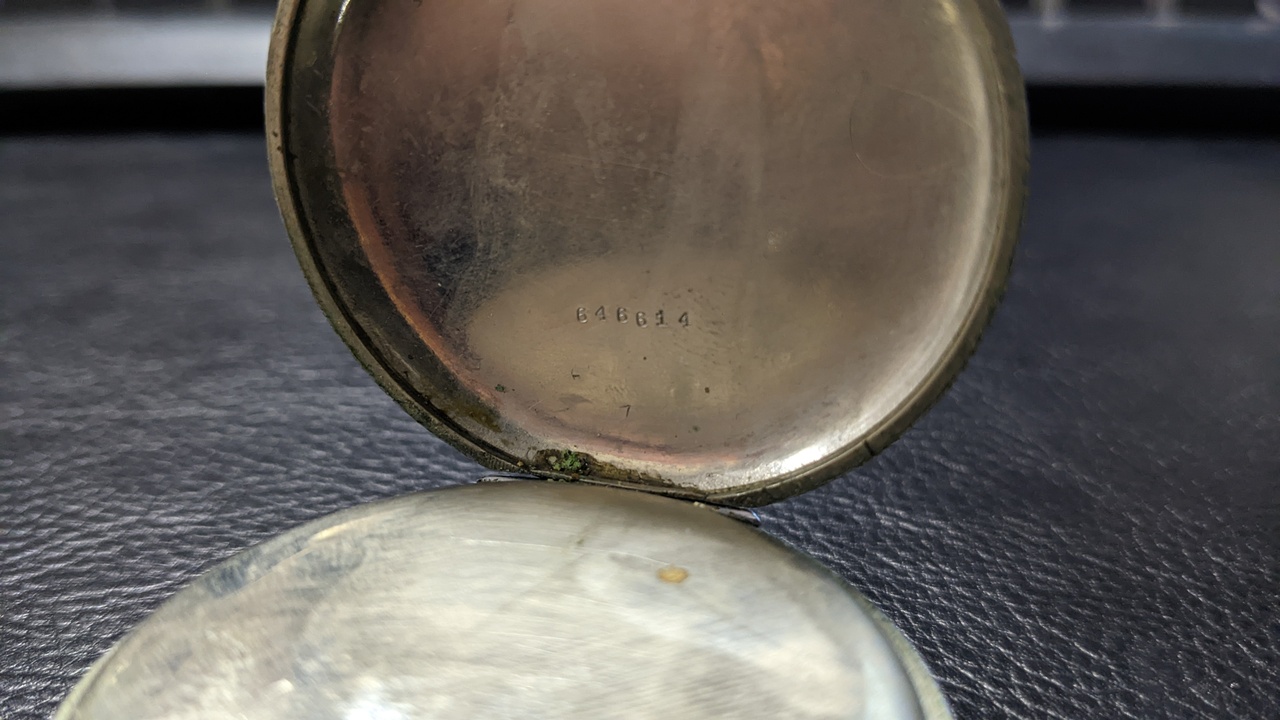

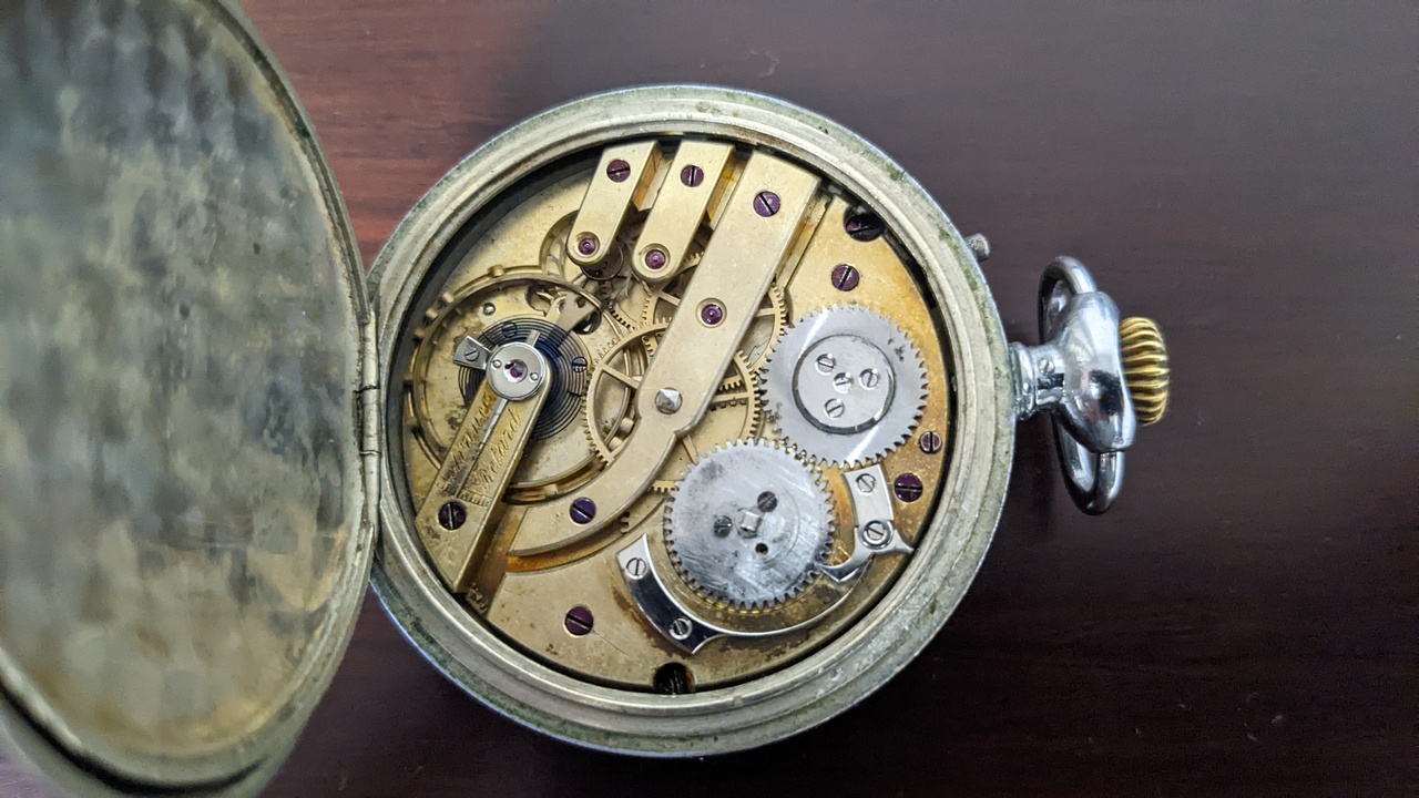

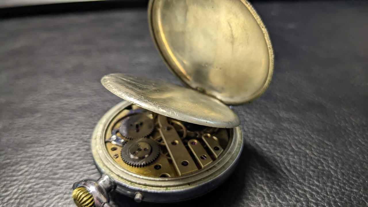

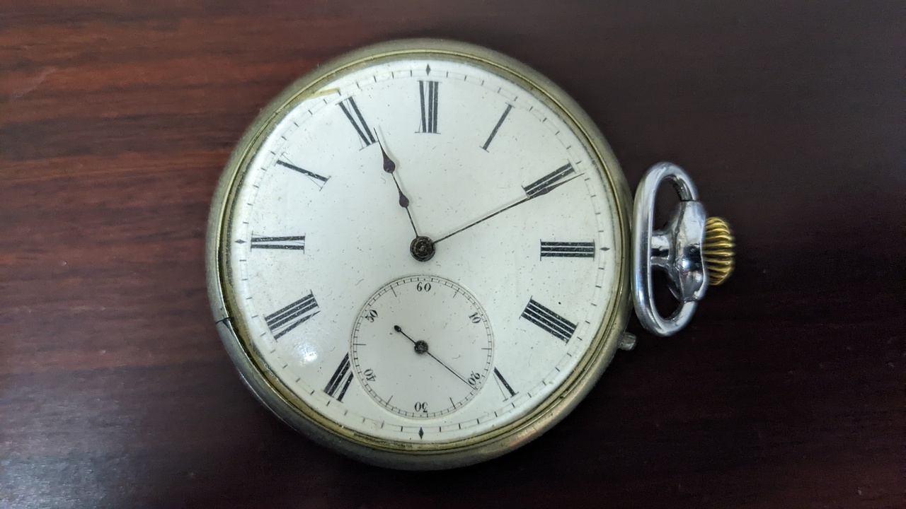

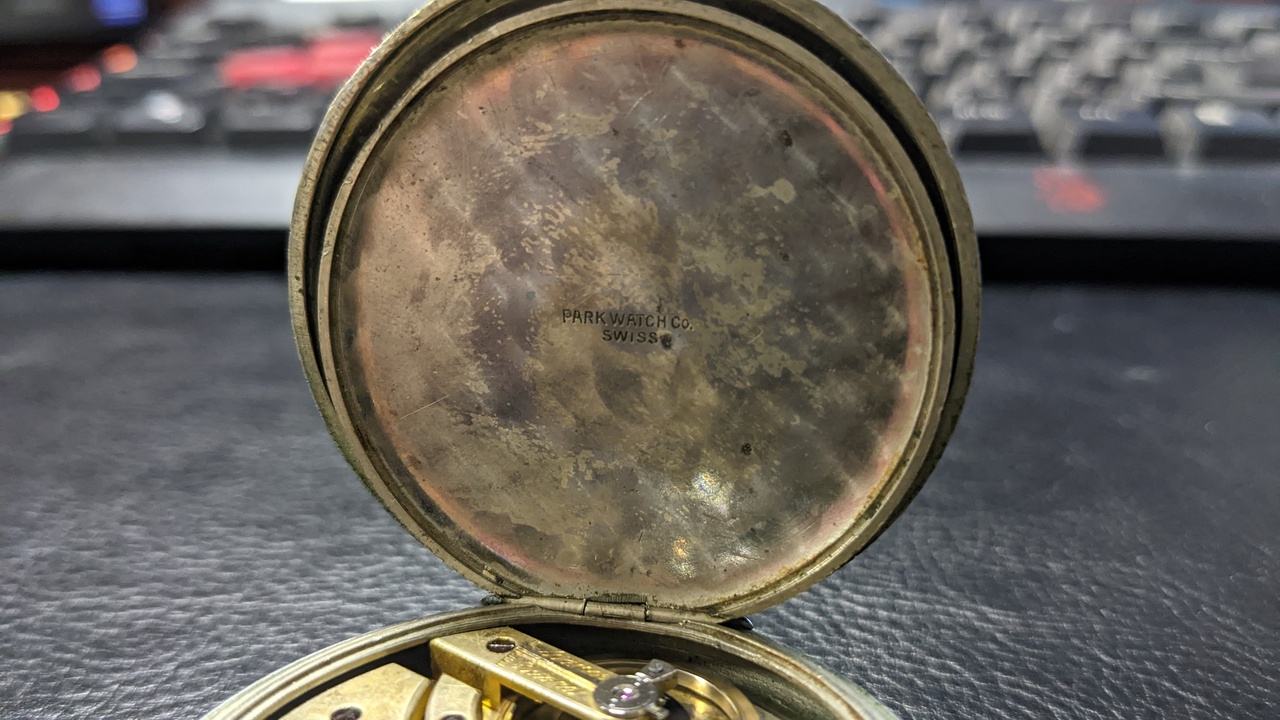

Подскажите по часам
Покапался в инете не нашел концов надписей никаких нет ..подскажите пожалуйста что за зверь, и для чего кнопочка боковая? заводятся, ходят

Это, судя по всему, франкенштейн. Механизм неплохой, стоял когда-то в золотых трехкрышечных часах, затем золото ушло в переплавку и его пересадили в подходящий по размеру корпус.
Кнопочка эта, чтобы время выставлять.

Год производства часов можно было по золотому корпусу определять. Но история не сохранила. Механизм, примерно конец 19-го века. Ноунейм. Возможно при разборке какие-то клейма и обнаружатся.

механизм, скорее всего от ЛеКультра - производитель (чекуха изготовителя м.б. под мостиком баланса...). присутствуют некоторые "вкусные плюшки", которые выделяют мех от других, даже похожих по компоновке...
- усатая анкерная вилка с противовесом - признак хорошего производителя;
- заводное колесо с "волчьим зубом", колесо барабана должно быть таким же, но поменяли, даже одно отверстие крепления не совпало, поэтому и нет винта, трехточечное крепление этих колес, так же признак породы......
- сложно составная собачка фиксации заводного колеса - одна из фишек ЛеКультра хорошего уровня;
- разрезное биметаллической колесо баланса, со схемой винтов (уже не поймешь, к сожалению, мне встречалась схема 2-3-2 и др... );
- анкерное колесо стальное - тоже показатель "породы" механизма.
- хороший механизм (побит временем и советскими мастерами, скорее всего), привести в порядок и будет радовать еще очень долго...
на сухую не гоняйте, отдайте хотя бы обслужить, потом пусть тИкает...
да, судя по двойной часовой стрелке, родной корпус был трехкрышечный и крышка верхняя с апертурой, для считывания времени без открывания верхней крышки...
