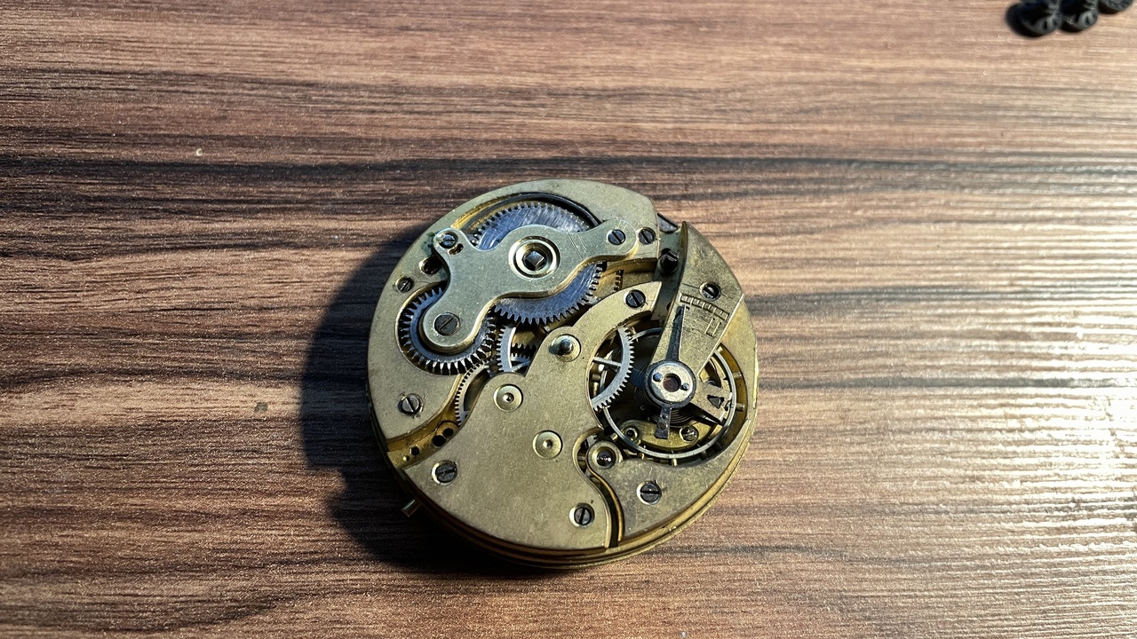

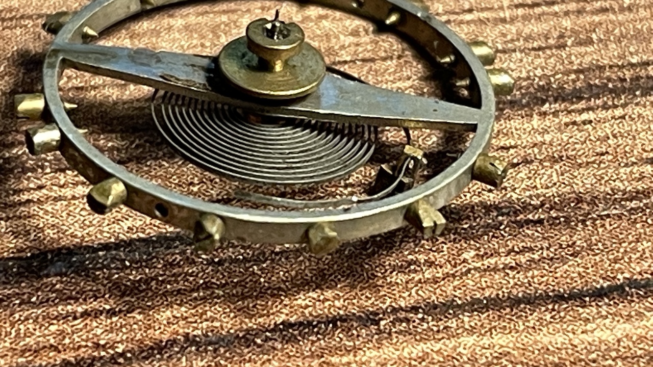

Доброго дня уважаемые коллеги!
Приобрел на днях часики Павел Буре.

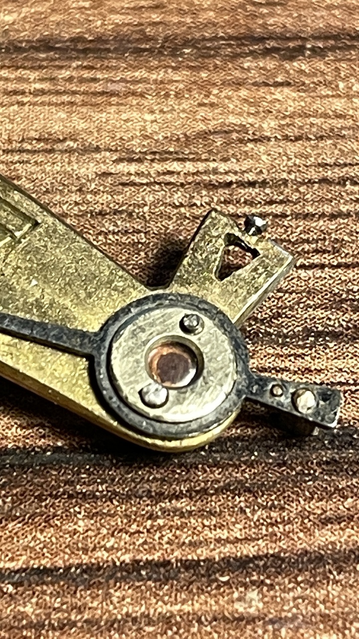

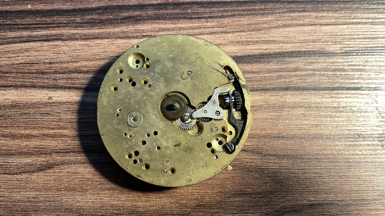

Как показало вскрытие, механизм очень сильно пострадал от криворукости "мастера" который пытался их ремонтировать.

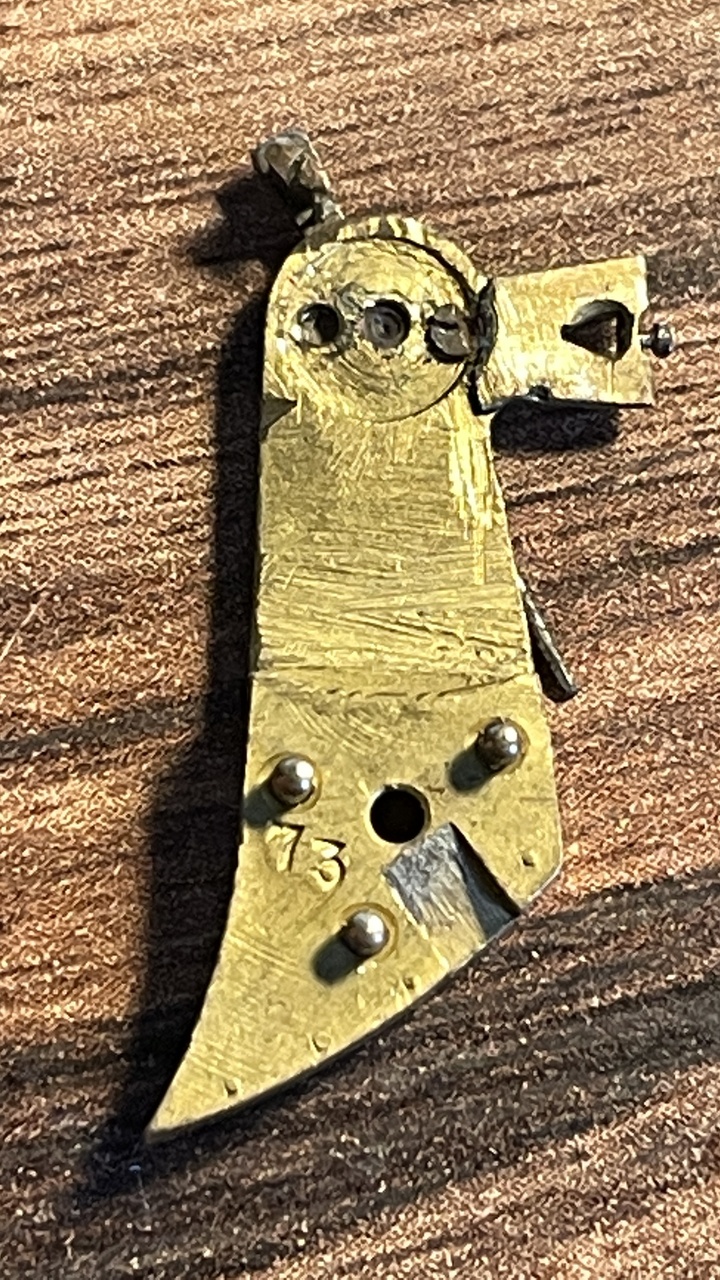

Зачем то сточили мост баланса, винты на пластинах с накладными камнями расклепаны, да и много всего другого.
Есть подозрение, что баланс не от этих часов, винты на нем сточены.
В итоге нужна серьезная реанимация.
Если у ко-то то есть возможность помочь с донорскими деталями: мост баланса и сам баланс, или подобный механизм целиком, буду очень признателен.
Хотелось бы вернуть часики к жизни.

Ну, бывает... Покупатель лоханулся. Теперь ремонт дороже самих часов получится.
Вы покупали для себя, чтобы поиграться? Теперь вам счастье... ))
Для подбора донора могли бы размерчик какой дать...

Покупал для себя конечно, бюджет ограничен, дорогие не тяну. Приходится довольствоваться тем, что есть. Ремонтом сам занимаюсь, опыт есть.
Размер механизма посадочный 44,5мм. по циферблату 45,25мм.

Это понятно. Но манипуляции с мостом более или менее понятны: баланс из-за изъяна с осью косил, его подпилили... В принципе это ничему потом сильно мешать не будет, точите где-нибудь новую ось... Дело тонкое и муторное, если не у опытных. Им это на 20 минут времени, но несколько тысяч стоит...
Механизм не самых выдающихся качеств, часто встречающийся, ждите, ищите... Но еще обратите внимание на длинный хвост у волоска - он тоже может мешать.

Я подозреваю, что его вытянули для регулировки, верну для начала все на место, а там видно будет.
Ось баланса живая, баланс не косит. Для меня удивление зачем все эти манипуляции нужны были.
Если только до этого стоял другой (оригинальный), может с ним проблемы были.

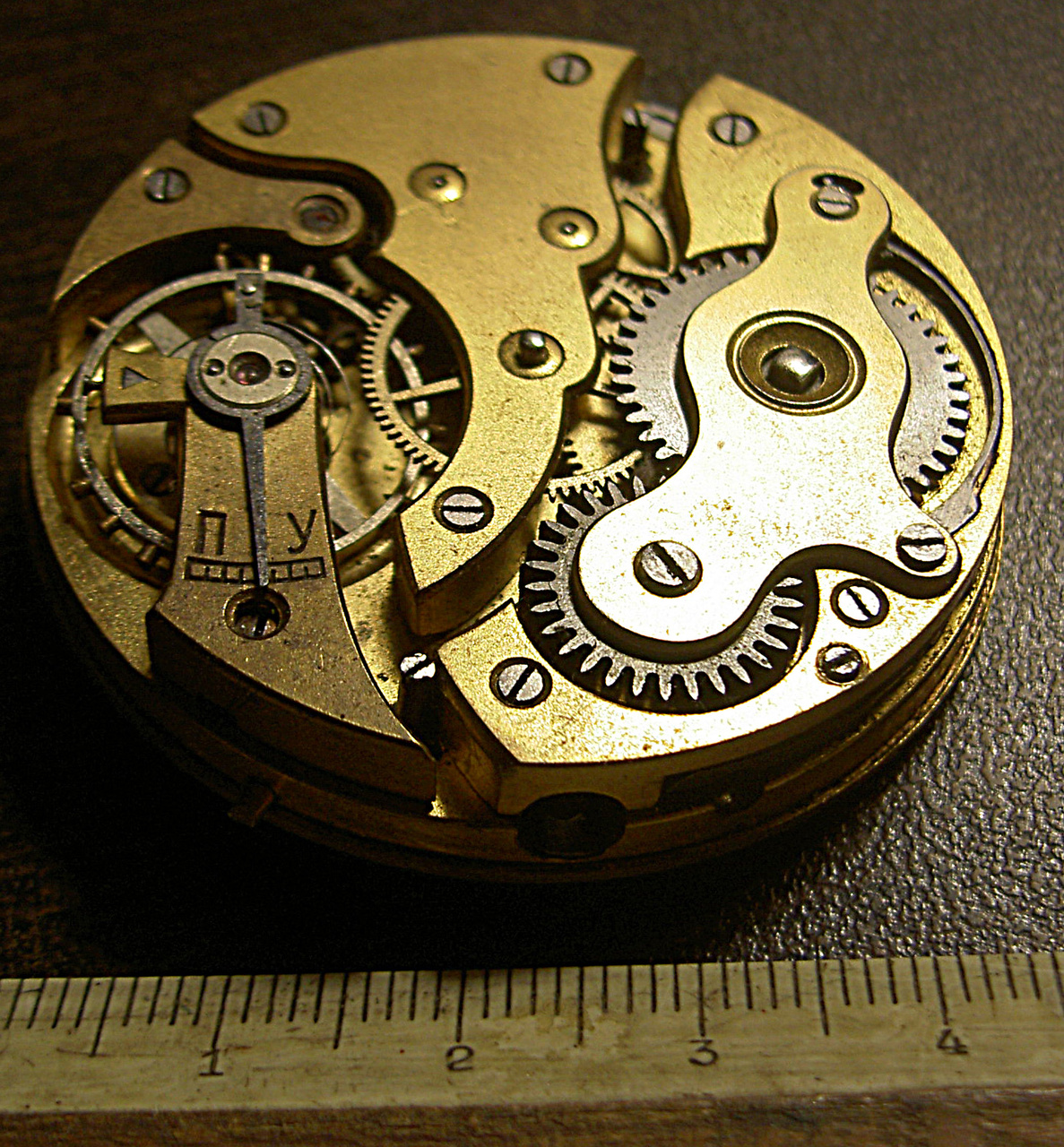

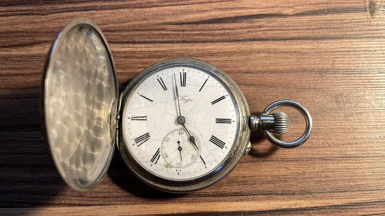

Разве по фото это определишь?..
Порылся в своих архивах... Лежит давно. Состояние неплохое. Но скорее донор, нежели живой.

Написал в личку, но этот механизм от открытых часов., у меня есть похожий но другого калибра, он значительно толще.

Вы правы - по толщине они отличаются.

ищите на двух известных площадках... главное, что бы мех был тоже от закрытых (трехкрышечных) часов, как у вас. иначе, встанет, но цифер будет набок... придется переклеивать, спилив ножки цифера...
