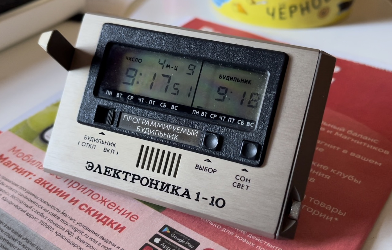

Здравствуйте! Может есть у кого инструкция к этому будильнику?

Или может у кого-то есть понимание как правильно должна работать головка настройки?

Понимание есть. Вытащить на себя - вход в настройку (времени или будильника, зависит от левого переключателя). Медленное вращение головки (1-2 позиции в секунду) - добавление или вычитание единицы, быстрое (рывком) - 10 единиц на позицию. Дни недели в будильнике выставляются кнопками.

Получается при установке минуты идут единицами или десятками, а на часы не переключить? Просто крутить пока не попадешь куда нужно? Думал может неправильно у меня работает что-то
