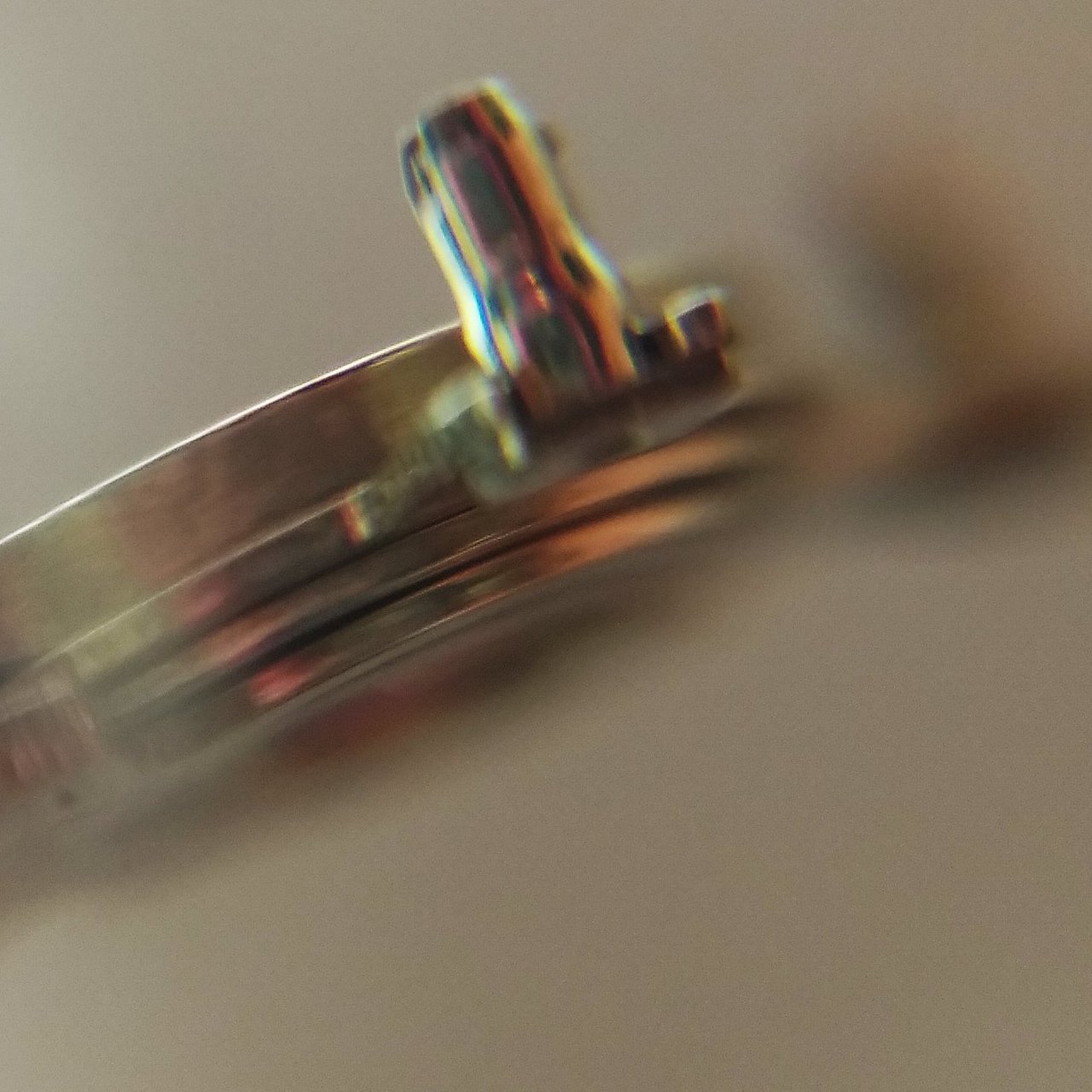

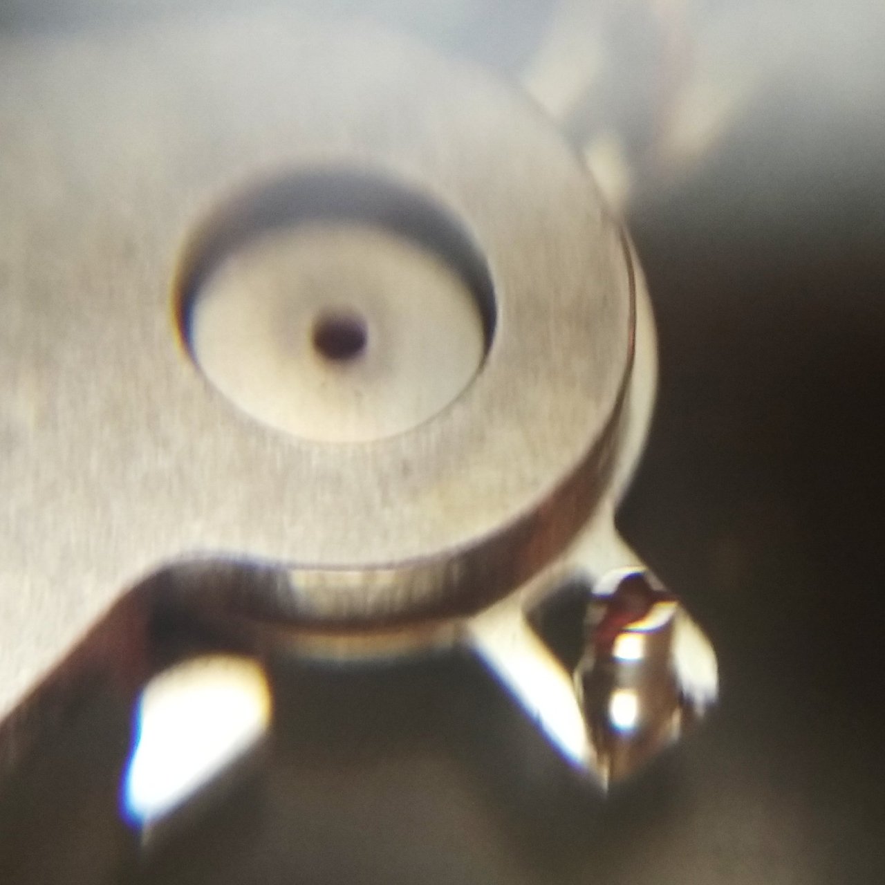

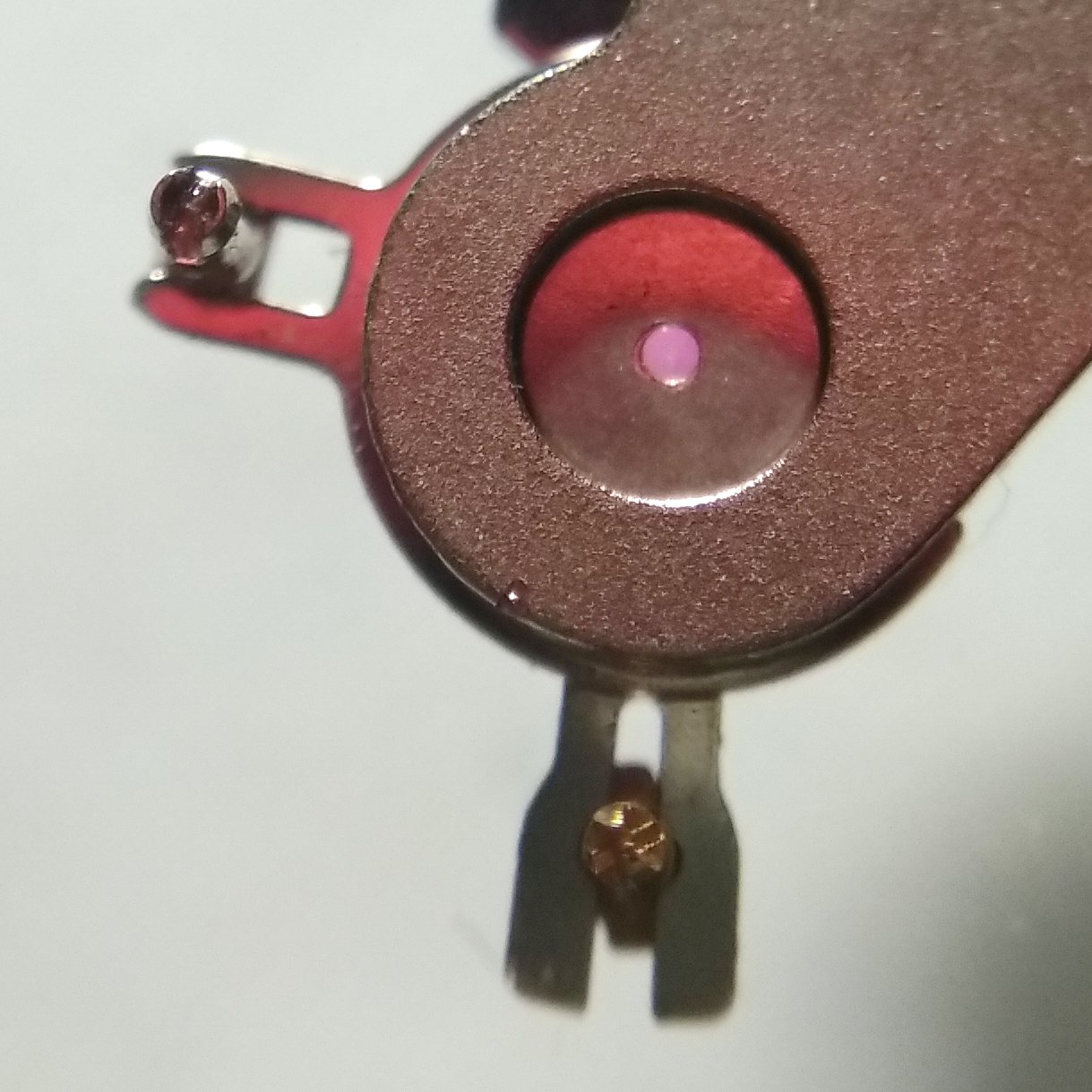

Добрый день.
Помогите советом.
Оторван волосок у самой колонки, или выскочил из нее. Не видно точно.
Похоже - какой то клей в колонке залит...
Что за клей? как отчищать и наносить новый?
а может не надо отчищать, а разогреть и вставить волосок?
Как правильно сделать эту процедуру.
Заранее спасибо.
С уважением форумчанин
ID:	3464590   Нажмите на изображение для увеличения
ID:	3464591   Нажмите на изображение для увеличения
ID:	3464592   Нажмите на изображение для увеличения

Если оно разогреется, то разогреть и вставить. Если нет- то прочистить и вставить и залить другим клеем (мне помогла эпоксидка-пятиминутка, но на другом механизме). Если в процессе очистки найдется отломанный кусок, то искать новый баланс.

Попробуйте доступные средства. Спирт, бензин...Если не растворяют, просто механически очистить. С обломком не заморачивайтесь. Если менее 1.5мм,то все в порядке.Разве ,что градусник будет не по центру.

Вряд ли там шеллак. Но это не важно. Там накосячить невозможно. Металл и камни не растворятся. Используйте двухкомпонентную смолу, и все будет ОК!

В СССР применяли для крепления термоклей. Я и сейчас применяю термоклей от "соплегана". Отрезаю маленький кусочек от стержня и нагреваю паяльником. Проблем ноль, держит идеально. 1-2 мм по длине волоска ничего не решают. Придется только отрегулировать выкачку и точность хода. Естественно, рычаг регулировки точности уйдет от центрального положения.

Грел паяльником - не разогрелся клей, или что там...
Дальше не стал рисковать - механически отчистил (попутно вынув кусочек волоска - маленький совсем - 0,6 мм примерно).
Просунул в штифты градусника (Evilcat - спасибо за определение) волосок и эпоксидкой зафиксировал его в колонке.
Та еще работенка...
Огромное спасибо всем за участие.
Dmvt1 - термоклей обязательно попробую...
