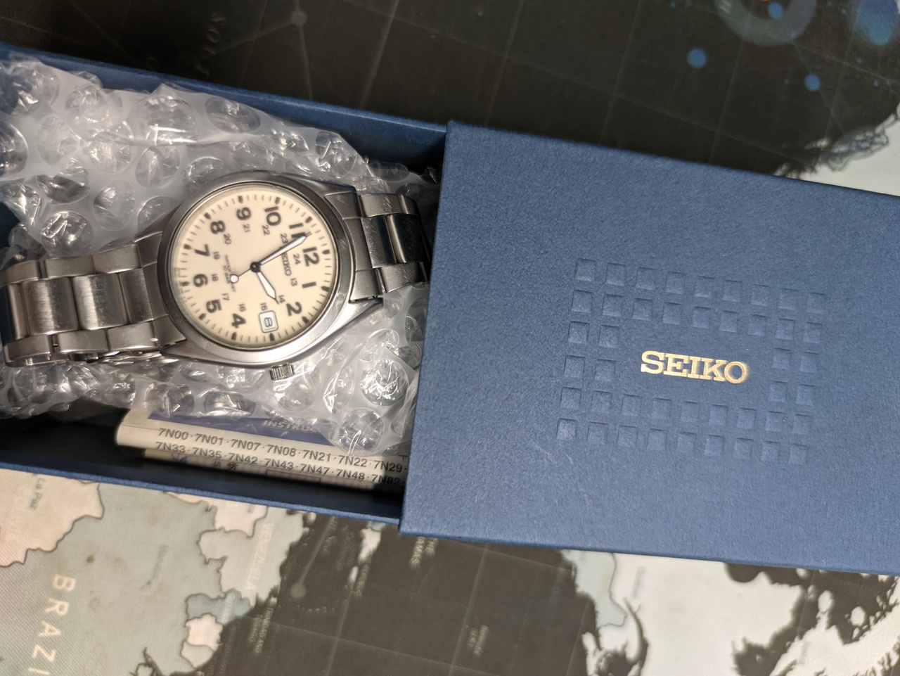

Добрый день!
Достались часы Сейко 7N42-8260.
Поменял батерейку. Часы ходят только часовая стрелка стоит как вкопанная (секундная и минутная стрелки ходят). Хотелось бы попробовать вернуть в нормальное состояние. Правильно я понимаю что надо снимать стрелки. циферблат и диск с датами. После этого смотреть состояние часового (11) и минутного колеса (22) как представлено на стр 2 тех гайда.
https://seikoserviceusa.com/uploads/...3A,42A,43A.pdf
Или прежде чем лезть так глубоко можно попробовать что то другое?

Если сама стрелка сидит на оси чётко - тогда только снимать циферблат и проверять колёса, скорее всего выломаны зубья на часовом или вексельном колесе. Заодно стоит проверить фрикцион минутника. Если он клинит - это может привести к выламыванию зубьев вексельного колеса при переводе стрелок.

22 колесо

Привет! Там поломка. И без вскрытия не исправить! Оно же и покажет ,что именно сломано. Гадать нет смысла! Начать следует сверху.Как Вы и планировали.

Огромное спасибо за консульнацию! На выходных буду пробовать. Самое сложное для меня работа со стрелками. Но начанать когда то надо.
Насколько я понимаю проще будет подыскать часы с похожим механизмом чем искать отдельную деталь в продаже. Благо в районе 1000-2000 иен таких часов много.

Если разборки нет, то проще купить новый механизм
