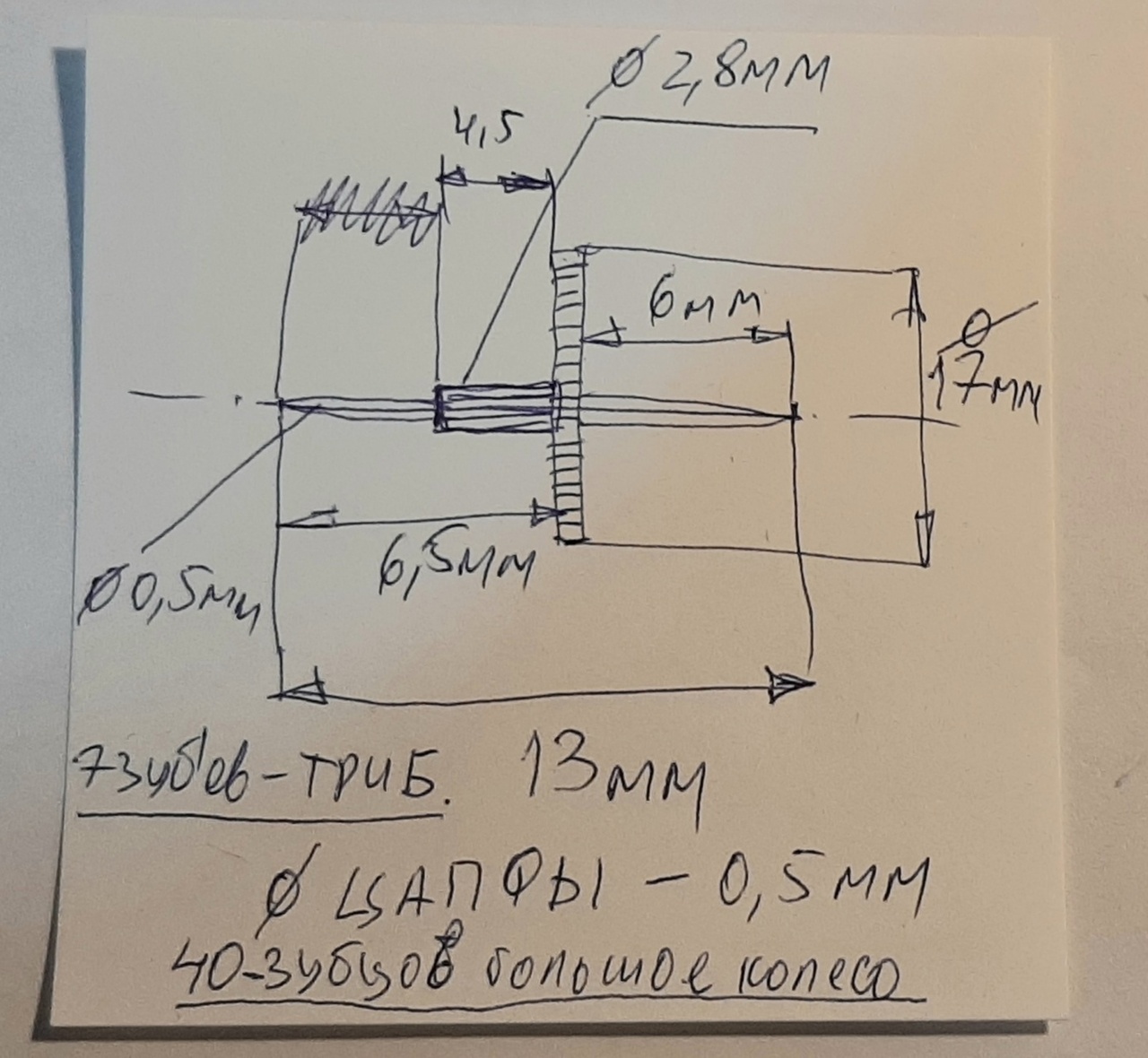

Уважаемые столкнулся с проблемой ре онта механизма,-сломана цапфа вексельного колеса,купил бы ,отремонтировал или принял в дар.См.рисунок.

Наверное, проще будет засверлить и отремонтировать. Как-то я ремонтировал подобное вексельное от четвертных "Юнгансов" - сбацал новый триб из триба от ангренажа "Витязя". У родного триба был зуб сломан.

Семизубцовый триб можно сделать из оси ветряка от Янтаря с боем.

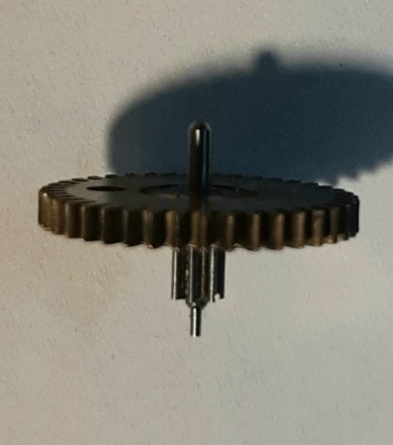

Вот такое колесо.
ID:	3464174   Нажмите на изображение для увеличения

Вопрос ребром. Что не так с этим колесом? Цапфы на фото целы.

Сообщение от OddyRash Посмотреть сообщение
Верхняя отломана.

Можно помочь. Пишите в личку.
