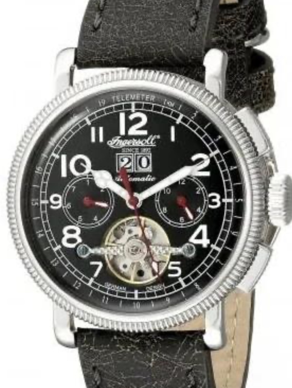

Ищу мастера по ремонту часов Ingersoll. После предидущего мастера неправильно работает календарь.

Например, после 19-го числа идёт 10-е (24 часа), потом 20-е, после 29-го, 20-е, потом 31-е. После 31-го, 32-е. После 32-го, 03-е. При этом дни недели перещёлкивается, а вот месяца похоже что нет. То есть в промежутке между 31 и 03, не хватает одного дня.

вы хотя бы для начала модель часов укажите или фотографию сделайте.
ID:	3455391Модель часов: IN1827

Вам нужен, прежде всего, хороший мастер по китайским механизмам. Может быть, проще будет заменить механизм целиком, чем его ремонтировать. Там, вроде бы, калибр 2L55 стоит.

Да в таких соль-фасолях стоят 2 диска и после 30, 31 надо прощелкать до 1 рычагом.

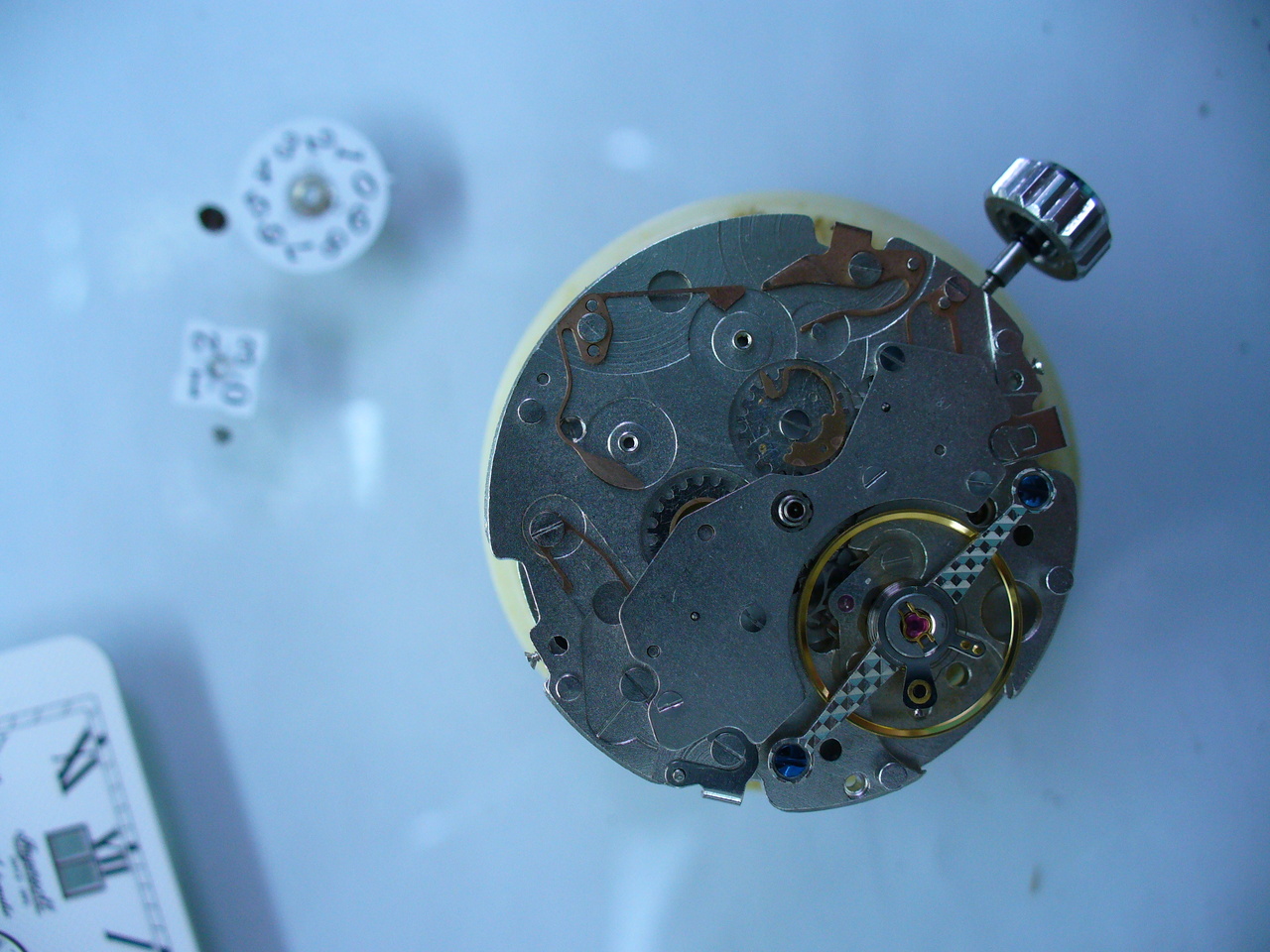

Может фото пригодятся.
ID:	3455668   Нажмите на изображение для увеличения
ID:	3455669   Нажмите на изображение для увеличения
