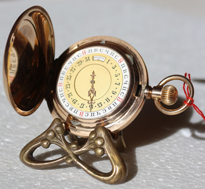

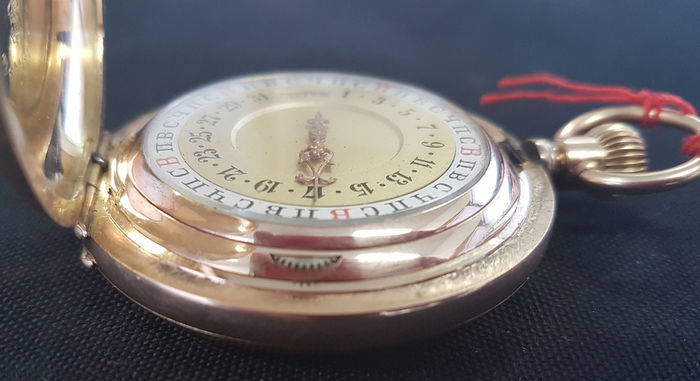

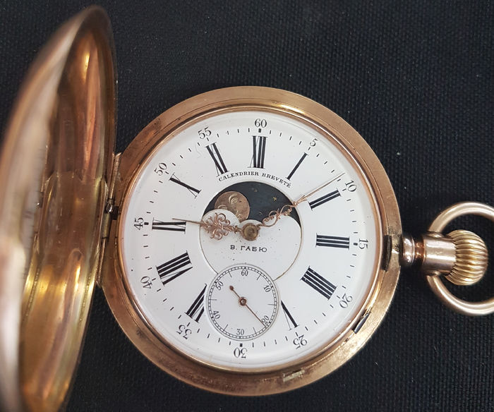

Коллеги форумчане!
Я приобрел недавно часы (на фото) с лунником и календарем. Часы интересные, продавец утверждал, что они на ходу и все работает. Когда получил их и завел - то они ходят после полного завода пружины всего часов 8- 10 и останавливаются. После подзавода до конца - снова 8-10 часов и останавливаются. Я выразил мнение, что часы требуют чистки и смазки. На что продавце мне отвечает, что они так и должны ходить 8 -10 часов. У кого есть какой опыт с подобными часами? Мне такой запас хода кажется очень маленьким.

По меньшей мере должны ходить 32 часа, в худшем случае хотя бы сутки, это если пружину укоротили.
В вашем случае механизм или грязный(застывшая смазка) и ходят только при максимальном натяжении пружины или она слишком короткая и её хватает на указанный период. Так же конечно на продолжительность хода могут повлиять и другие причины, которые можно определить только после вскрытия и осмотра.

Сообщение от ViFi Посмотреть сообщение
Что за бред? Хоть с лунником, хоть с вечником. Кстати, я вот почему-то уверен, что если Вы поставите эти часы в другую позицию (Вы наверняка замеряли в горизонтальной позиции, лицом вверх), то запас хода будет совсем-совсем другой.
