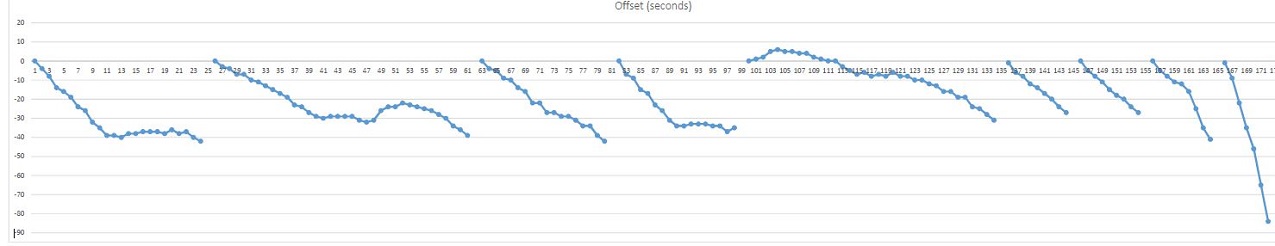

Новые часы на SW200, после 3 месяцев "притирки" начали убегать вперёд. Сначала на 20 сек в день, потом на 30, потом на 45... И это в течение 2 недель. Отнёс в регулировку. После регулировки получился вот такой график, на фото. По оси абсцисс замеры. Скачки вверх к нулю - установка времени. Замерял 2 раза в день, утром и вечером. Было несколько нормальных недель, когда днём немного отставали, за ночь нагоняли. Это на графике опять же, всё видно. Сейчас пошло резкое отставание. Часы ношу в одном и том же режиме: днём на руке, ночью на столе цифером вверх. В чём проблема? Требуется репассаж (часы новые) или достаточно ещё раз на регулировку?

Вы же из Москвы? Зайдите в любую нормальную мастерскую - там часы размагнитят, замерят точность хода и амплитуду - и скажут, нужен репассаж/ремонт или не нужен. Отзывы о мастерских смотрите в соответствующем разделе форума. Сам лично пользуюсь услугами Тайм-Сервис

Это что за сервис такой, что сразу начали крутить/регулировать вместо размагничивания и диагностики?

Возможно сервис это сделал..... вроде как смысла крутить сничего новый механизм без дополнительных телодвижений нет.
