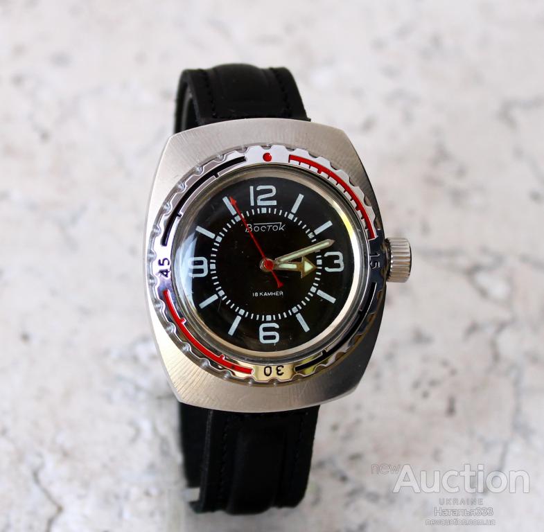

Добрый день!подскажите есть старая еще одна из первых советских бочек но возникла проблема по стеклу пошла трещина хочу заменить стекло!! подскажите на советских бочках какие родные стекла стояли толщиной 2.5мм или 5мм?

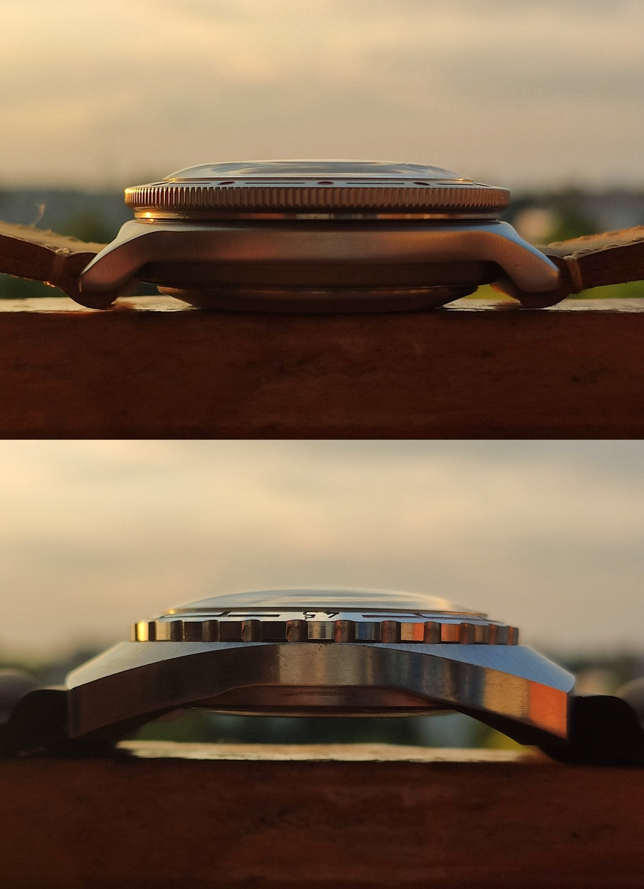

Толщина современного 2,5 мм. Про 5 ничего не слышал, даже у НВЧ было тоньше. Старые бочки могли иметь купольное стекло. Возможно, что их ставили на экспортные модели, но это не точно. Вот, для сравнения: сверху современное, снизу старое купольное.

Я недавно лазил на мешке в объявлениях там видел в продаже стекла толщиной 5мм может это и есть купольное?)) теперь в раздумиях какое заказывать
