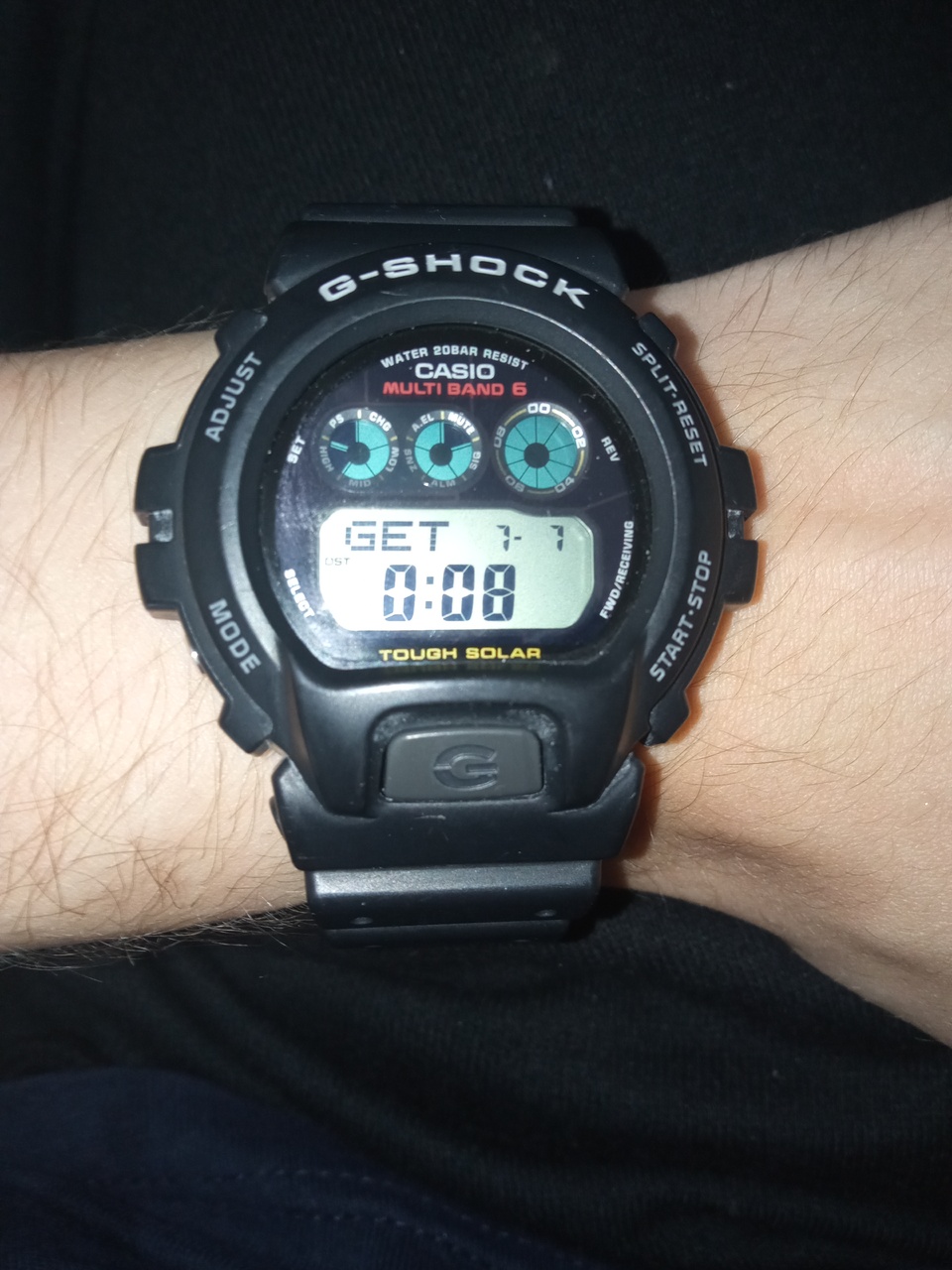

Не появился значок rcvd на модуле часов после синхры
Сегодня в полночь пишет что принял сигнал с вышки. Но почему-то не появился значок rcvd на часах. Почему так может быть? Опять же в инструкции объяснения этому не нашел

Потому что попытки синхронизации начинаются не в полночь, а в зависимости от часового пояса, например, в три ночи. Так что Ваша синхронизация в полночь для часов - это вчерашний день, и она сбросится безуспешными попытками синхронизации с трёх ночи до утра.

интересно зачем сделали что если одна синхра проходит, все равно дальше несколько раз подряд пытается словить. смысла не вижу в этом

Если синха до 4 утра, значек пропадет в 4. Синра посое 4х утра - значек останется до 4 утра следующего дня
Не пытается. Есть серия из 5-6 попыток. Начинается эта серия, например, в 3:00. Дальше 4:00, 5:00, 6:00, следующая полночь, 1:00. Если синхронизация прошла, следующие попытки в серии прекращаются.
То есть, если с трёх до шести не получилось, следующая попытка будет на следующие сутки в 0:00, но считаться это будет в пределах серии попыток предыдущих суток. И, если в 0:00 синхра пройдёт, то в 3:00 начнётся новый отчёт, который при неудаче отменит результаты от 0:00.
Потому что не все засинкало. Например, не засинкались дст или дата.
