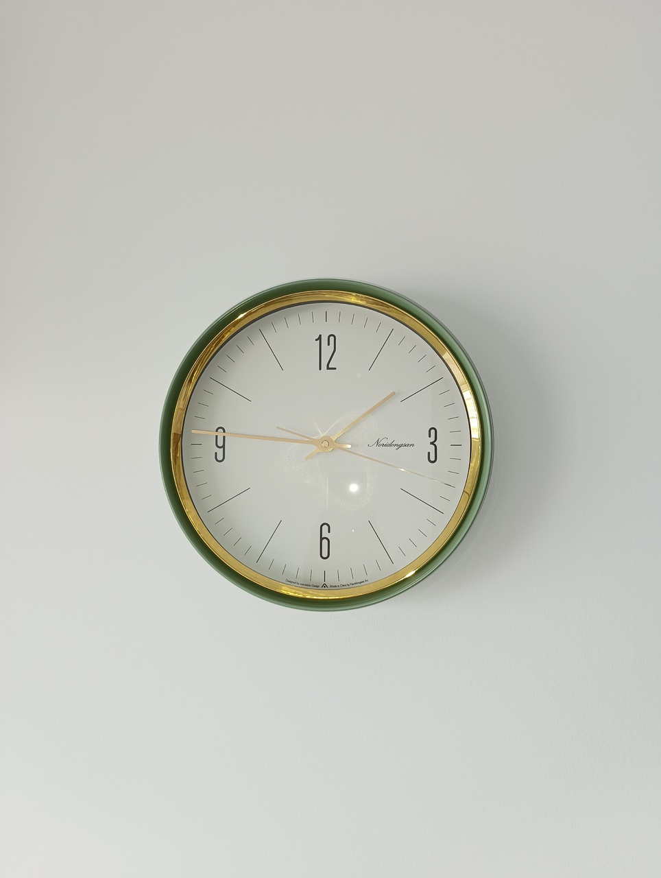

Привет! Купил в Китае настенные часы с электронным механизмом на батарейке. В 4:10 am и pm они встают. Разбирал, внимательно изучил на предмет возможного зацепа стрелок: исключено. Когда они идут, то идут они точно и, что самое главное, их внешний вид нравится мой жене, поэтому я не выбросил их сразу же после того, как они встали, а пытаюсь найти решение.
Может ли проблема быть в механизме? Если да, то посоветуйте, пожалуйста, качественный надёжный механизм на замену.

А возможности обменять по гарантии нет?
Возможно, брак в шестернях механизма. Ломаные зубья, например.

Скорее всего дефект механизма. Если нравится внешний вид, можно купить механизм отдельно, поменять думаю проблемы не составит.

Очень похоже на проблему с часовым колесом, оно там скорее всего пластиковое и видно толи дефект литья, либо зуб надломлен. Купить новый механизм с плавным ходом секундной стрелки и заменить дефектный механизм на новый.

Вы посмотрите какой мех у вас , и купите такой. Мехи стоят по 100 рублей, можно купить с запасом пол ведра.
Ссылка для примера https://umelya.ru/product-category/c...hanizmy-kitay/
