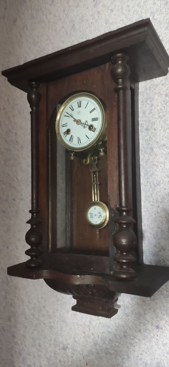

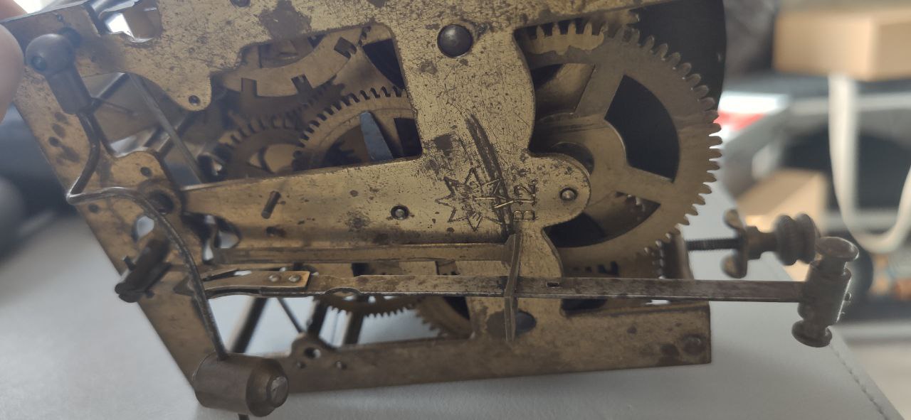

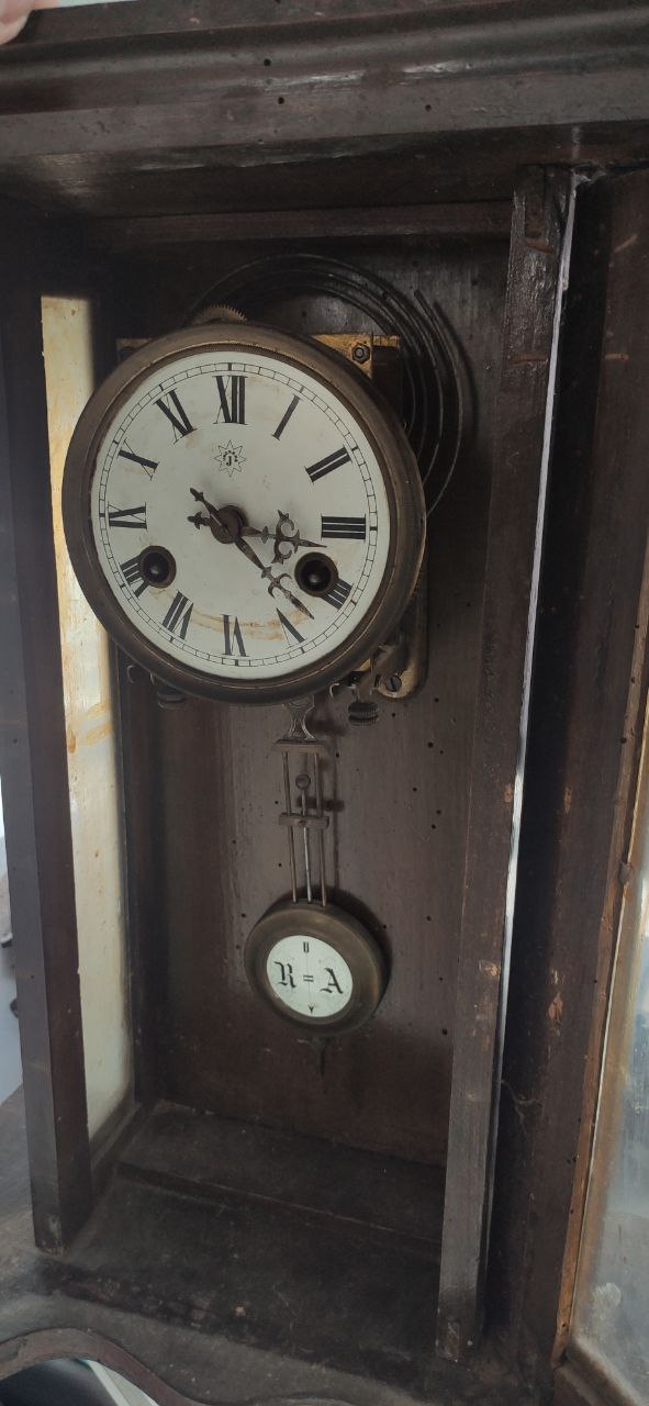

Доброго всем времени.
Решил восстановить старинные настенные часы, когда я был маленьким они ходили, далее они переехали на чердак.
Недавно забрал их и решил восстановить, часы целые, не битые не крашенные как говориться.
Не ходят я думаю из за пыли, грязи, жира и т.д. всего что могло накопиться в них со временем, так как висели на кухне с газовой плитой.
Попытался обратиться в мастерскую, говорят от 15 т.р. Заплатить 15 к за "почистить" я не готов.
Может кто то имеет опыт чистки подобных часов, реально ли это сделать самостоятельно? Они же крупные, настенные, я думаю реально самостоятельно это сделать. И если есть тема на форму был бы очень благодарен за подсказку. Или может мастер какой есть с человеческими ценами?
Спасибо.

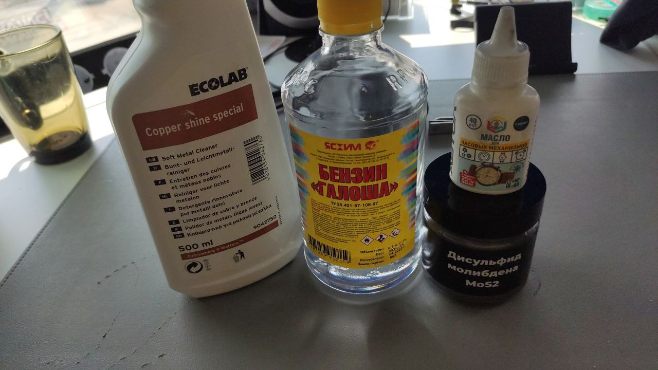

Посмотрел кучу видео на Ютубе, решил делать сам.
Прошу просто подтвердить, что в теории всё должно получиться.
1. Разберу часы по деталям, колеса, барабаны (спустить пружины перед разбором обязательно).
2. Погружаю в бензин галоша, отмачиваю, промываю акуратно кисточками.
3. Пружины вынимаю из барабана, протираю бензином, смазываю дисульфидом молибдена.
4. Собираю всё обратно.
5. Смазываю цапфы обычным часовым маслом с Озон.
И еще, правильно ли я понимаю, маркировка В12 - это 1912 год производства?

Сообщение от Trio84 Посмотреть сообщение
Бензин ни чего не очистит . Бензинчик хорош для снятия старого масла не засохшего .Тут по серьезнеи нужны растворы....

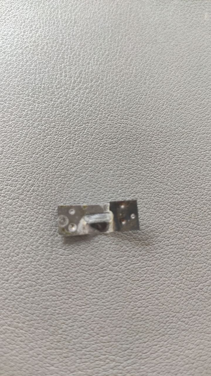

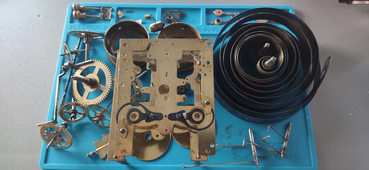

В итоге, пружины спустил, часы разобрал (руки не оторвало) почистил, пружины смазал дисульфидом.
Всё хорошенечко отмыл бензином с щеточкой (в пружинах была какая то липкая фигня, возможно кто-то что-то туда лил давным давно в попытках смазать)

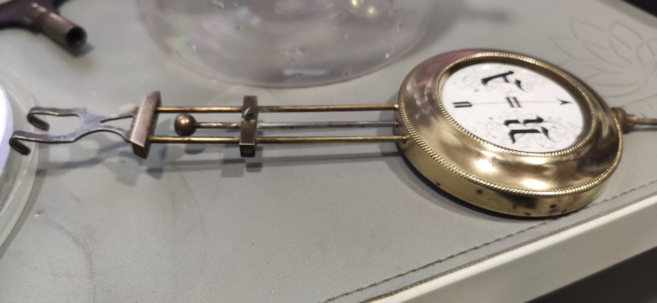

Был косяк, когда разбирал на столе (потом баночку примостил как подставку) сломал стальной подвес маятника (или как он там называется не знаю). Но ничего, купил набор щупов зазоров, и из щупа 0.06 вырезал новый по размерам старого, встал как родной.
Все отверстия зубочистками почистил и ватными палочками с бензином.
Шестеренки, платины и латунь (обрамление, маятник) почистил восстановителем латуни Эколаб.
Далее собрал, всё как было,
После сборки механизма смазал цапфы часовым маслом. Механизм день поработал с маятником, немного отрегулировал положение основания маятника, чтобы был ровный ход. При сборке боя проблем не было.
Да, кто соберется сам делать фоткайте всё тщательно, проще будет собрать.
В итоге поставил циферблат, стрелки и воткнул наместо в корпус, ходят как новенькие, бют исправно) немного начали отставать, подтянул маятник. Сейчас идут ровно.
Всем спасибо за помощь.
Результатом доволен.
p.s. Может кто то подсказать по дате? На платине штамп В12 - это 1912 год? Верно?
