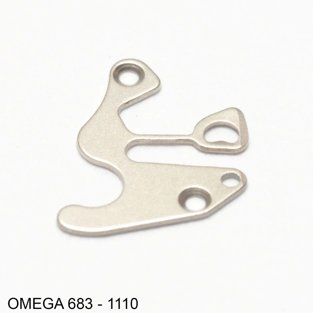

Setting Lever Spring, Omega 683 #1110
Приветствую, форумчане.
Из раздела Omega погнали с нарушением, отсюда не погонят?
Сломан рычаг, деталька есть в Англии, только сомневаюсь, что оплата и отправка пройдёт гладко, в свете последних событий.

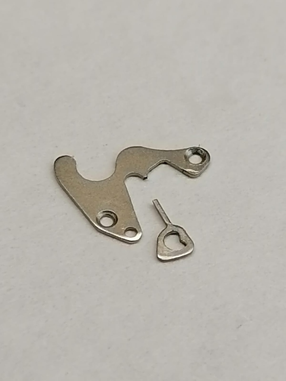

Может кто в курсе, что с этим можно сделать в России, Москва? Какие-то аналоги?

Деталь не критичная , можете усилить отжимную пружину на рычаге снизу , эта деталь не дает головке вываливаться в перевод стрелок .

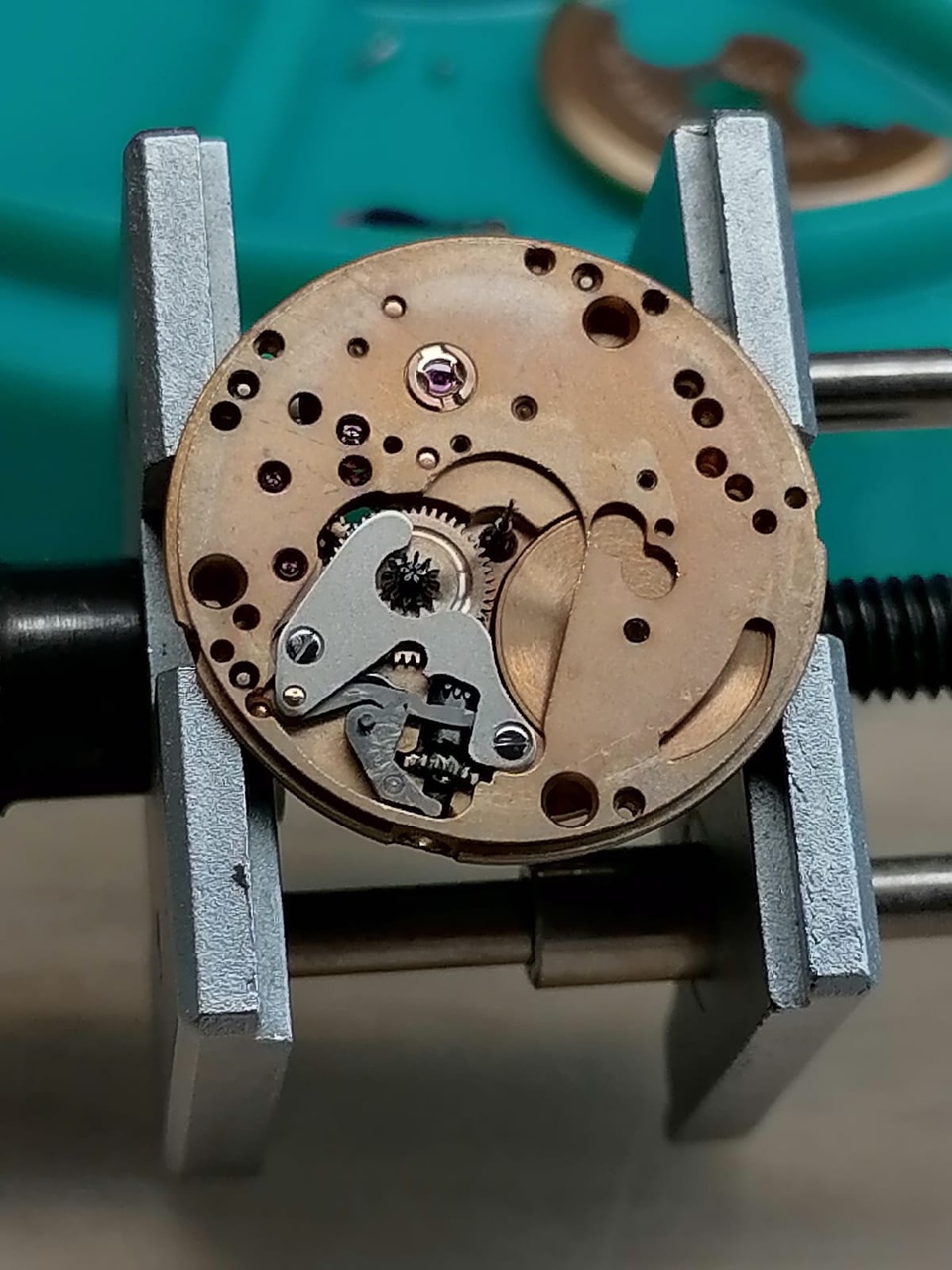

Деталька все же критичная, держит переводной рычаг, чтобы головка не вываливалась и отвечает за фиксации рычага во время перевода стрелок

Деталь, конечно, критичная. Посоветую обратится к людям, которые восстановляют старинные часы, для них изготовление деталей для часов является рутинным делом. В москве например ето Андрей Бабанин - мастерская Точный ход.

Да , тут конечно нужна , раз у нее еще одна функция..
