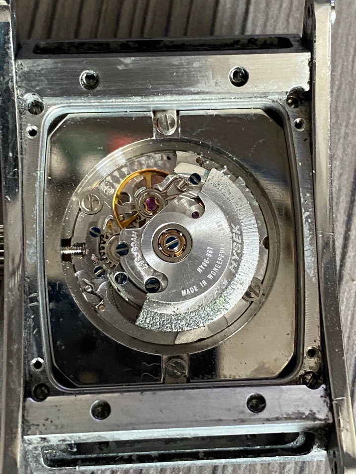

В часы Jorg Hysek попала вода и они встали
Под стеклом обнаружил влагу, часы встали. При снятии задней крышки видно на детали с надписью фирмы типа коррозия, шероховатость больше . У кого было похожее, может кто подскажет методику и шаги для устранения неполадки? Сам сейчас в далеком удалении от города и толковых мастеров, по этому сдать в сервисный центр нет возможности. Надеюсь на понимание и отзывчивость, спасибо!

Настоящей коррозии пока не видно, имеет смысл часы хорошо просушить, а потом отнести в сервисный центр на репассаж.

Сообщение от dmvt1 Посмотреть сообщение
Весь сектор в корозии.
так и сделаю, если есть опыт, в какую стоимость выйдет репассаж?
Сообщение от 4MASTER Посмотреть сообщение
сектор это что именно? налет есть только на детали, которая свободно крутится вокруг свое оси

Сообщение от yavaso Посмотреть сообщение
Вот эта самая деталь, которая свободно крутится и есть сектор автоподзавода. И он на замену. В таком же оформлении врядли получится найти (в текущих реалиях), но так как механизм обычный eta то поставить такой же, но без надписи в нормальном сервисе скорее всего будет не проблеема. Правда, ценник за часы в конечном итоге можно смело делить на два.

Спасибо! ценник на делить так как деталь будет не родная?
себе их оставлю тогда)

Формально деталь родная, потому как механизм стандартный. Деталь без оригинального оформления.
