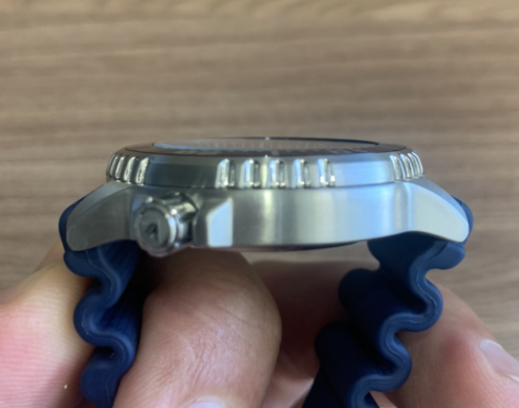

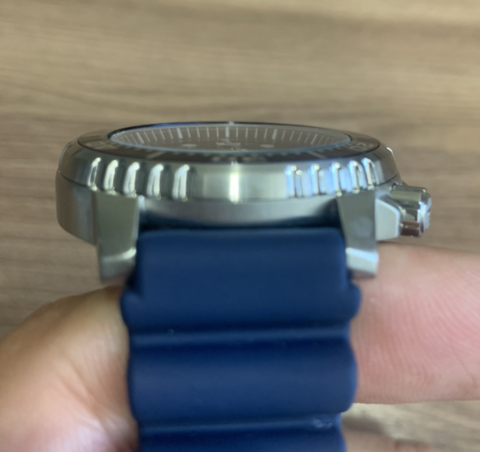

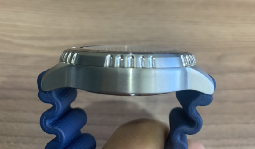

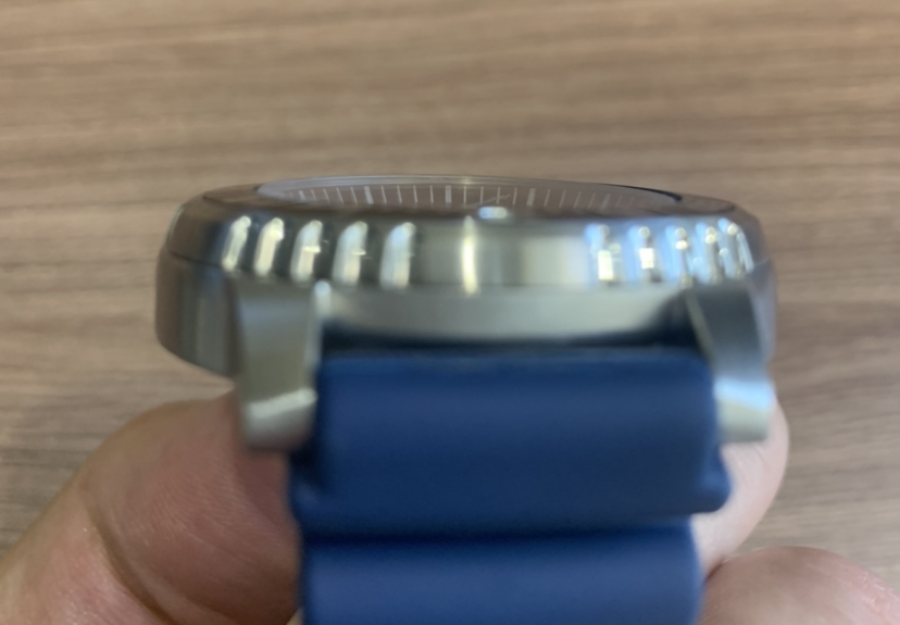

Всем привет!
Приобрел на днях дайверы Citizen BNO151-09L, когда проводил оплату осмотрел часы, вот на установку стекла не обратил внимания.
Через какое-то время заметил, что стекло установлено криво, с одной стороны немного притоплено под безель, как и должно быть, а с противоположной выпирает!
Если кто знает, подскажите, это вообще нормальная ситуация для этих часов или брак?
К примеру, на моих дайверах от Casio за 2,5 т.р. стекло установлено идиально относительно безеля.
Что можно сделать в сложившейся ситуации, могут ли в сервисе это качественно исправить, без потери герметичности?
Буду благодарен, если посоветуете мастера.

Сообщение от Alexanderrrr Посмотреть сообщение
Сейчас контроль качества такой, что уже ничему не удивляешься. Конечно же это не нормально и как по мне откровенный брак. В видеообзорах этой модели, где удалось увидеть похожий ракурс, стекло стоит ровно.

Это ненормально
Тут либо сделать по гарантии или поменять
Либо...и это быстрее всего,
Просто сходить в хорошую мастерскую
Вопрос только в том станет ли это компромиссом водонепроницаемости
Мастера подскажут.Но ваши опасения по водонепроницаемости небезосновательны.

Ставьте сразу сапфир
бывает такое у ситизена, хоть и не часто. Был раньше такой монокок bn0110-57e, так вот на нем такое часто встречалось
Что с этим делать? Ну если не смущает, то проверяем на приборе водозащиту для спокойствия(я уверен, что все будет "ок") и носим
Если смущает, то понятно что по гарантии в рф никто это исправлять не станет, остается тут два варианта. Простой - это возврат часов продавцу и возрат денег, ну либо исправление за свои деньги - этот вариант более рискованный, так как нужен мастер с "прямыми" руками, ведь даже при такой, по сути простой процедуре, можно напороть косяков
