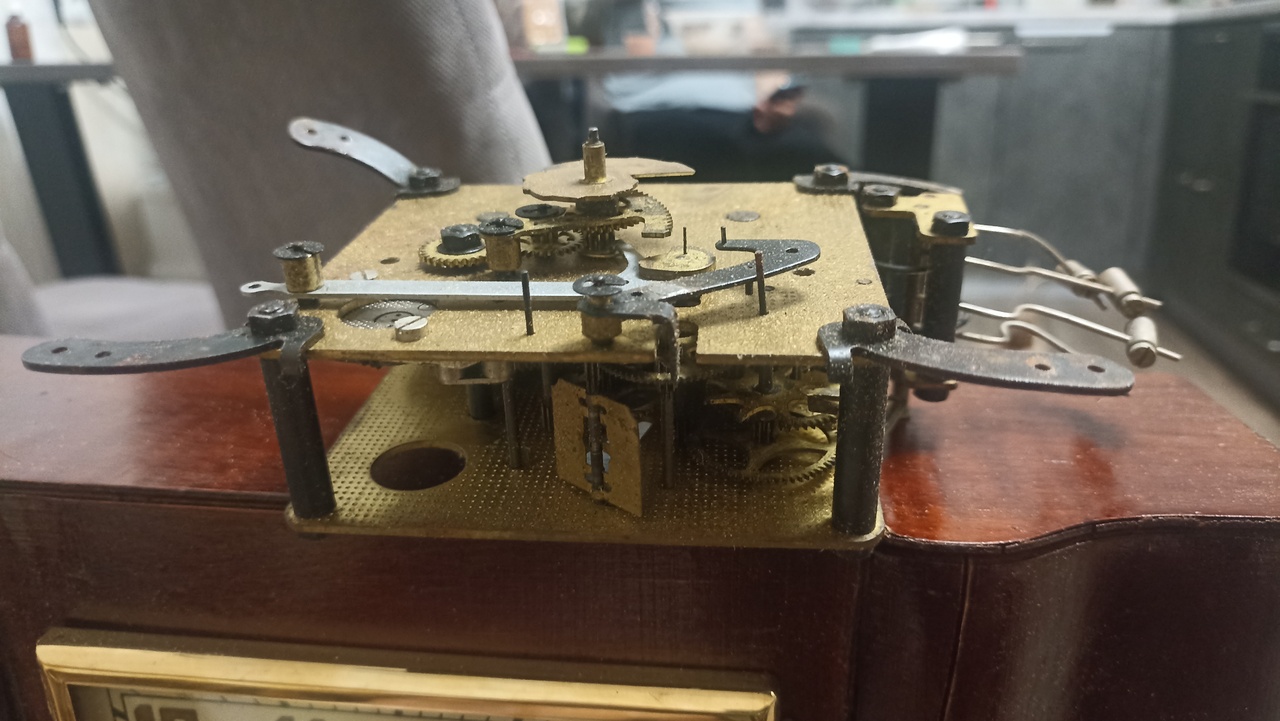

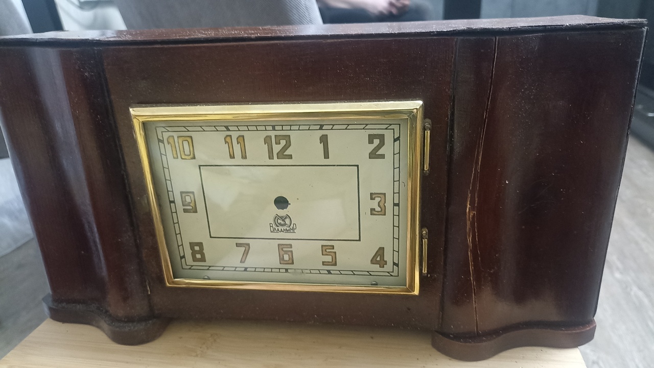

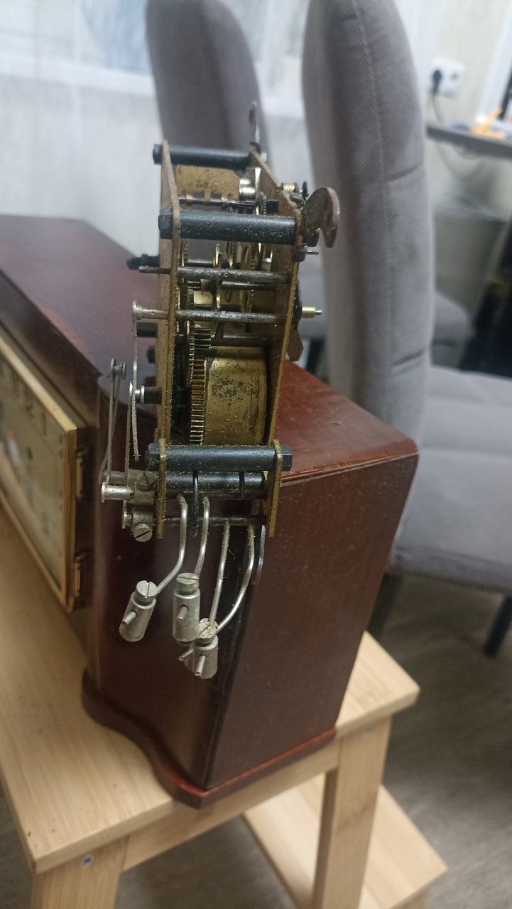

К сожалению почта может подкинуть тот ещё сюрприз. Вот к примеру пришли мне часы "Владимир",. Забирала дочка, я сломал ногу. А она не знает что смотреть, маленькая ещё, стекло целое и ладно. А то, что корпус пополам треснул и не видно сразу. Коробка с виду целая, но удар был такой силы, что, повторюсь, треснул пополам корпус и сорвало механизм, погнуло крепления, оторвало стрелки, дальше не разбирался, работы много предстоит
