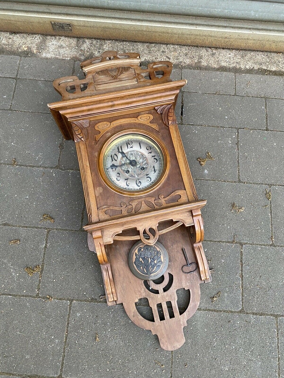

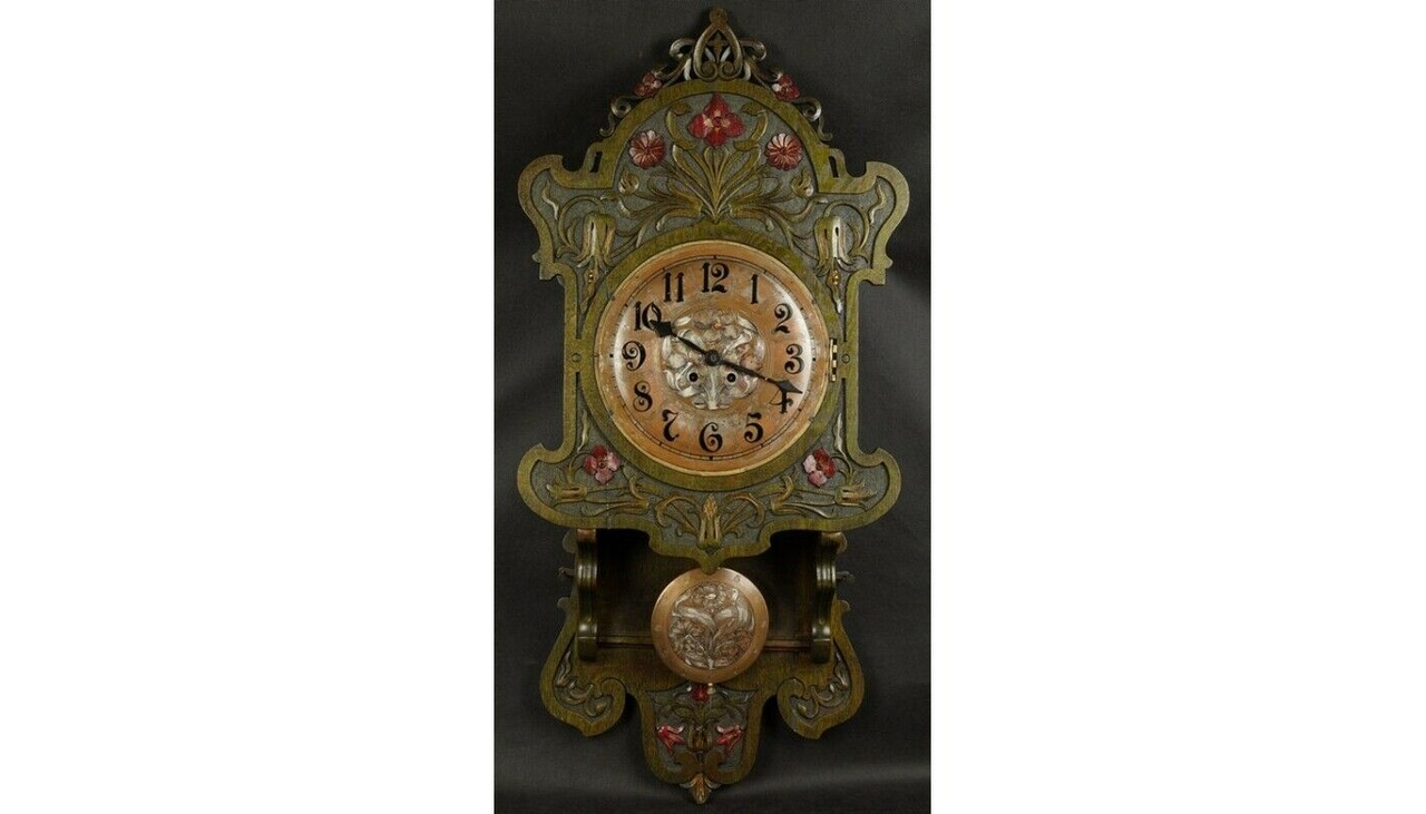

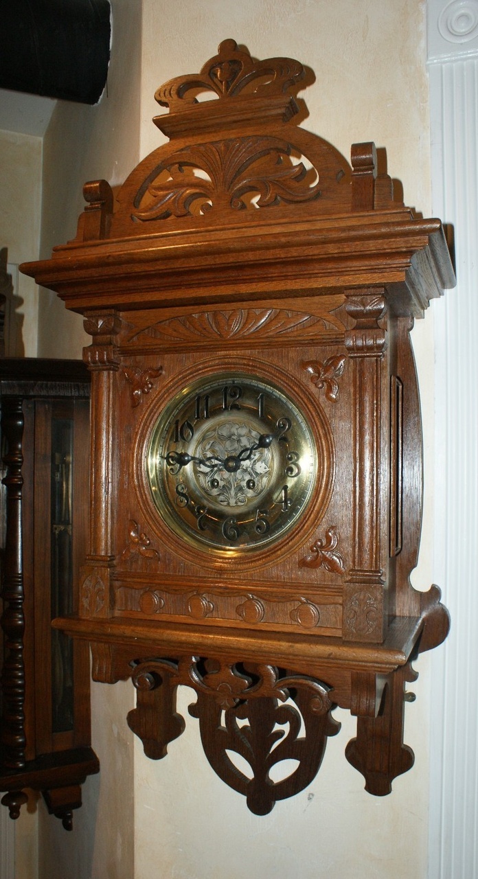

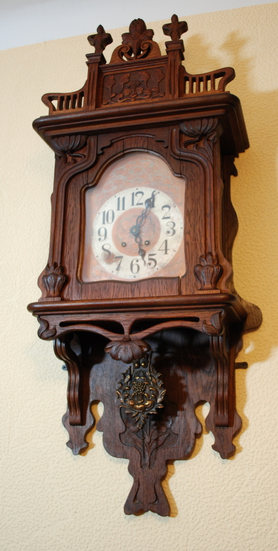

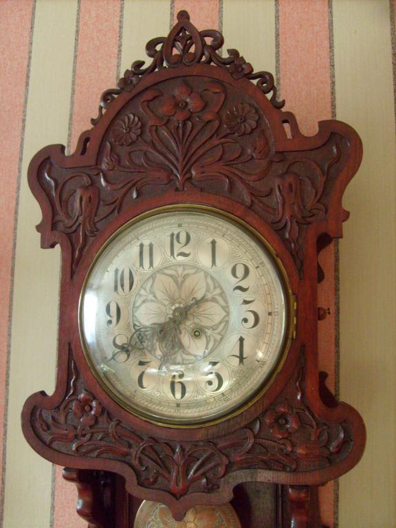

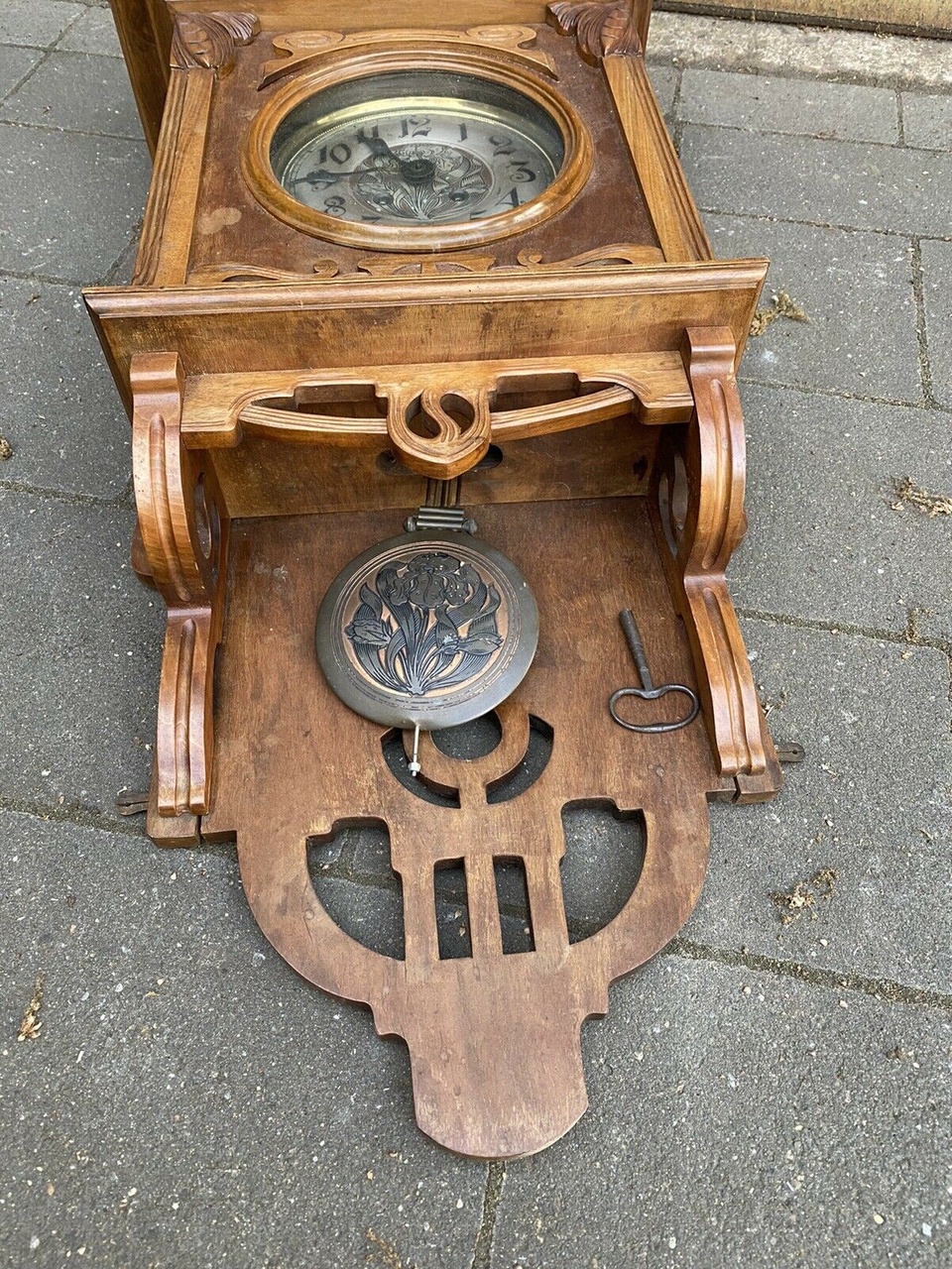

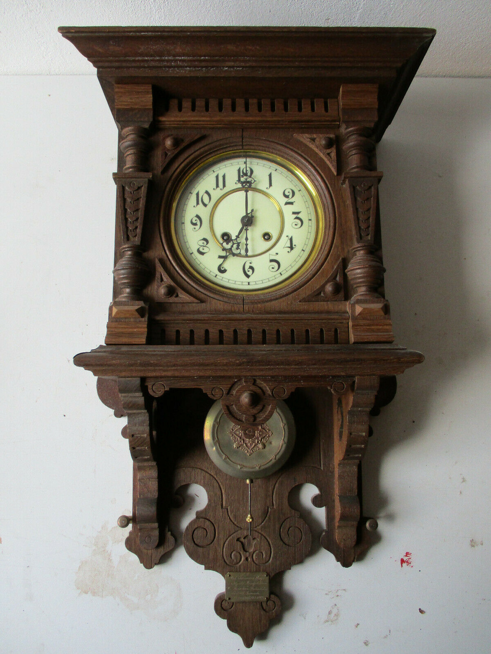

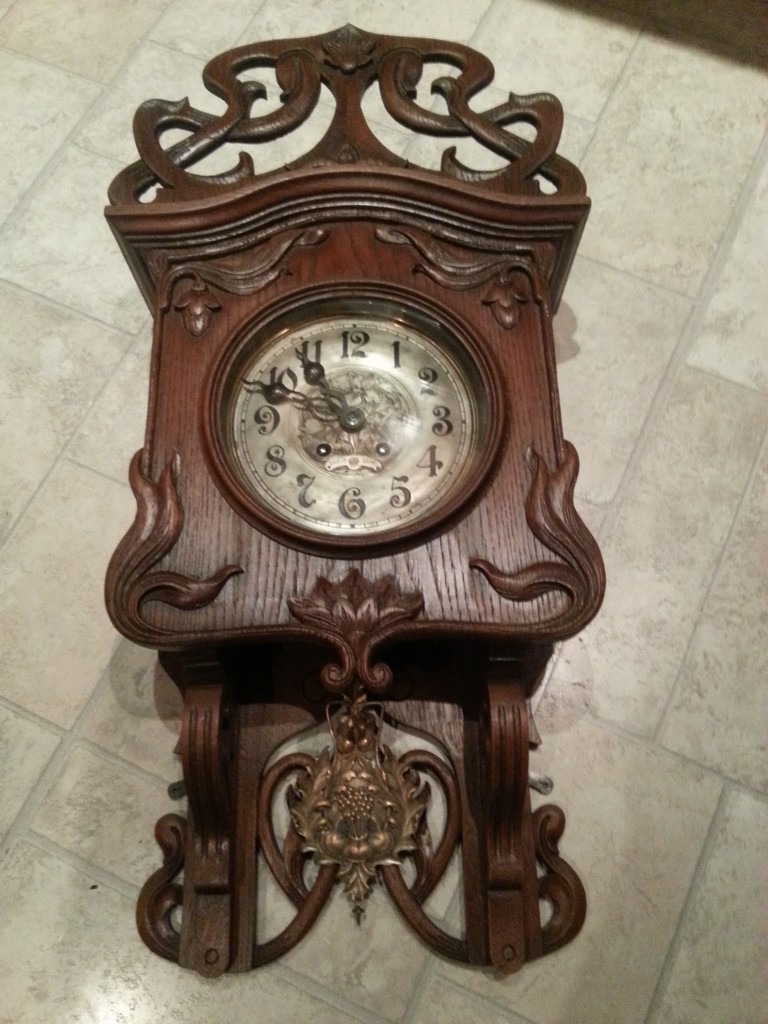

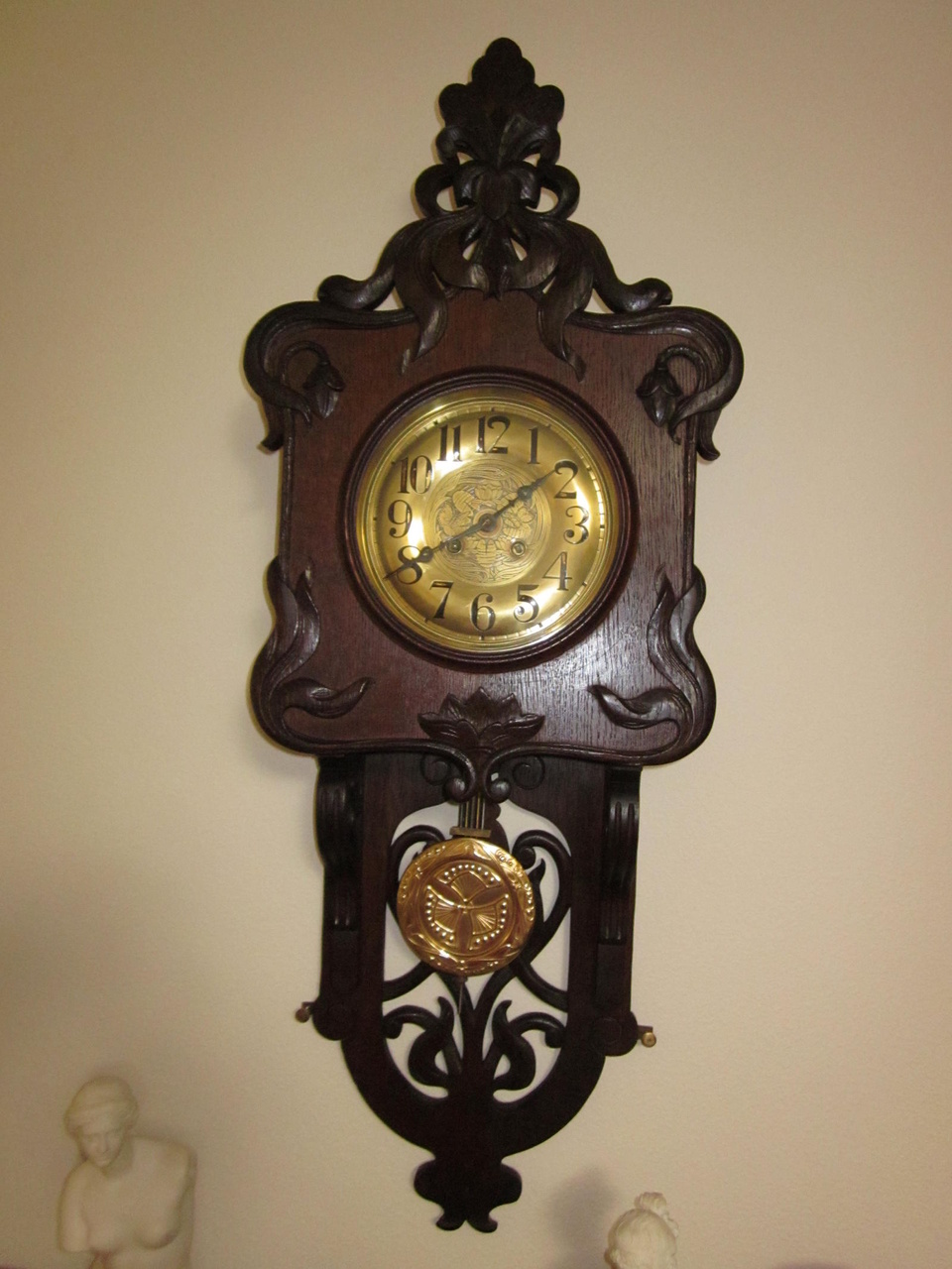

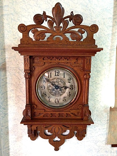

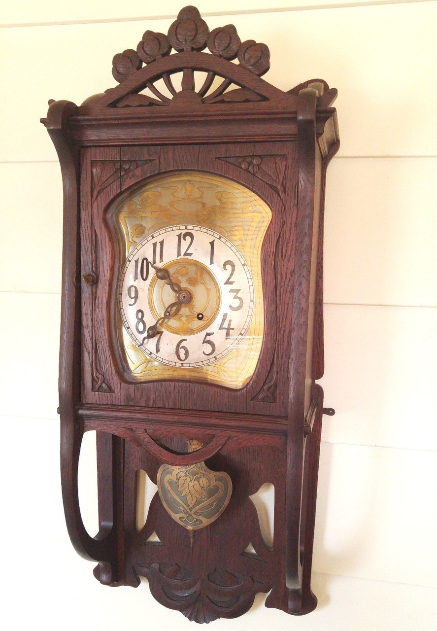

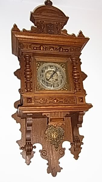

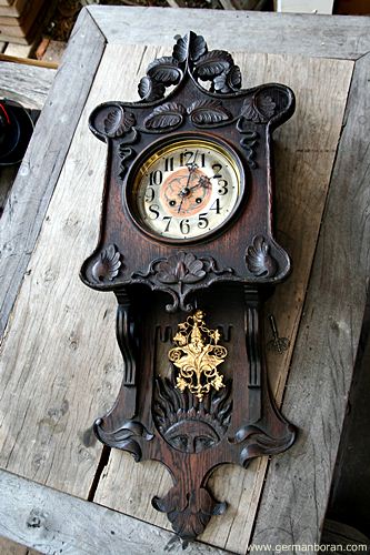

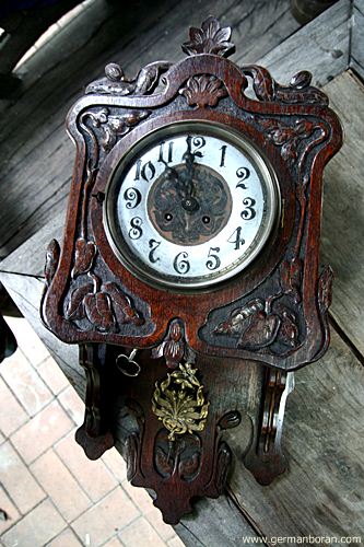

Хочу начать тему с очень ярких корпусов, в которых стоят механизмы с вензелем RF.
Все эти механизмы сделаны фирмой T.Bauerle, долго не могла разглядеть уникальность этих корпусов. Но накопилась критическая масса в базе данных и вот результат:

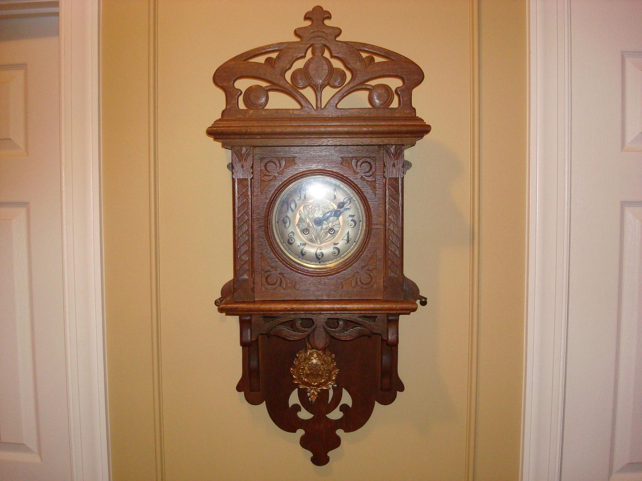

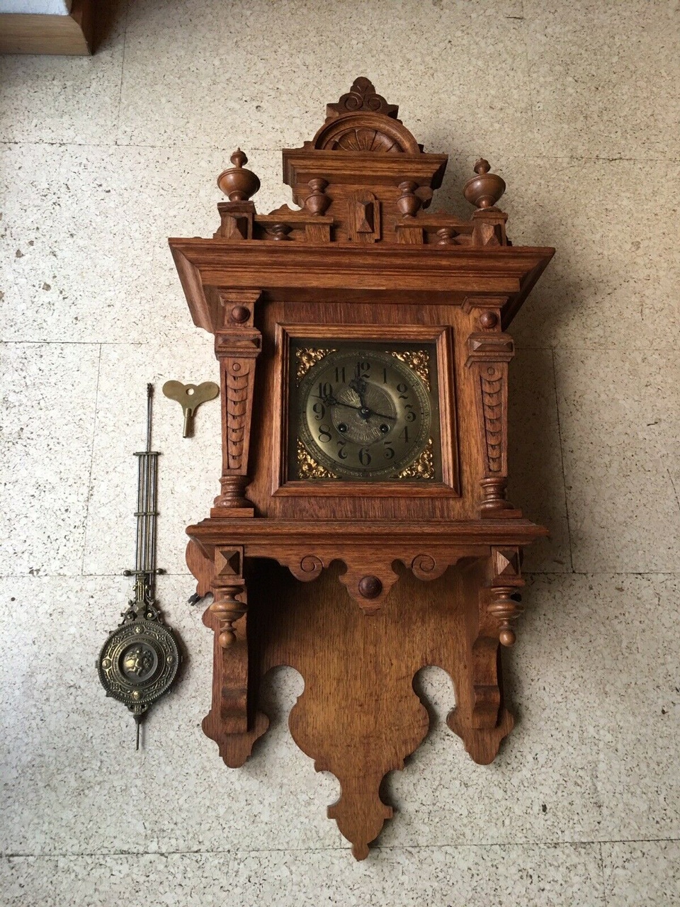

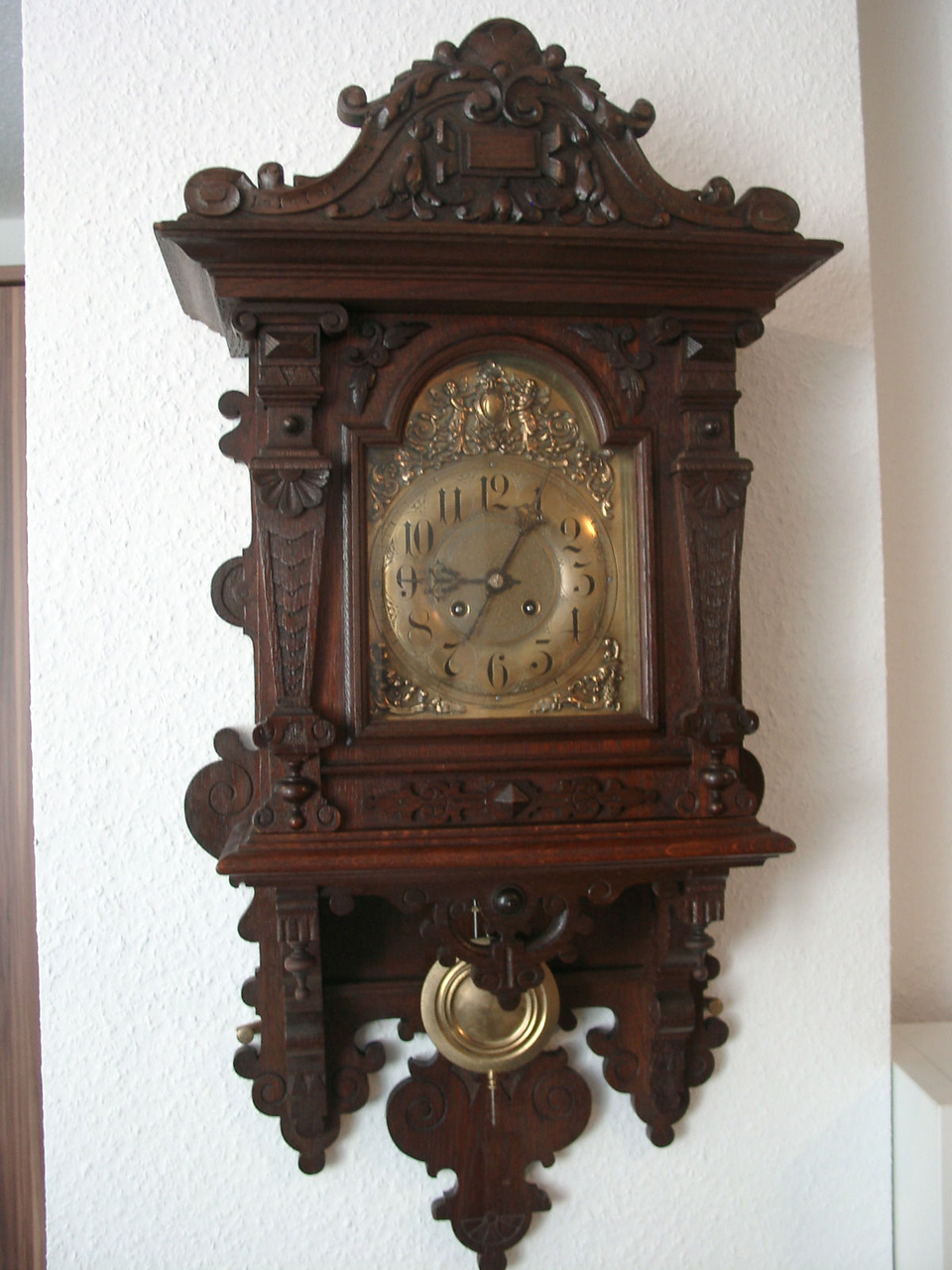

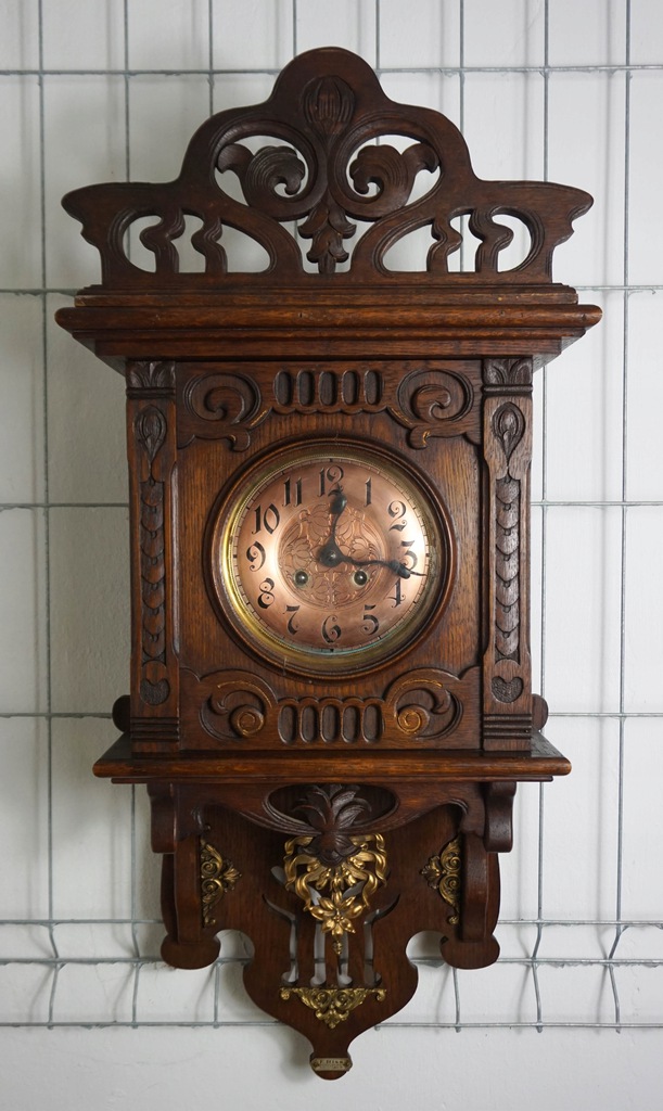

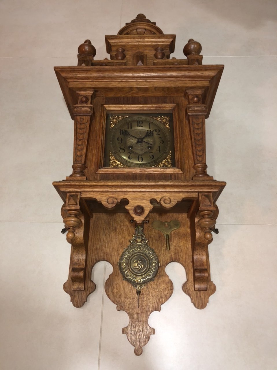

Большая часть корпусов - Freischwingeren
Красивые дорогие циферблаты и маятники.
Кстати, около 30% маятников - заменены маятниками попроще. К сожалению.

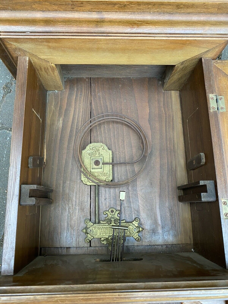

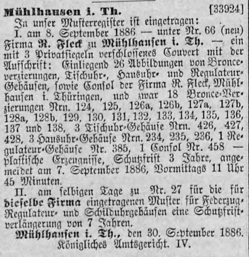

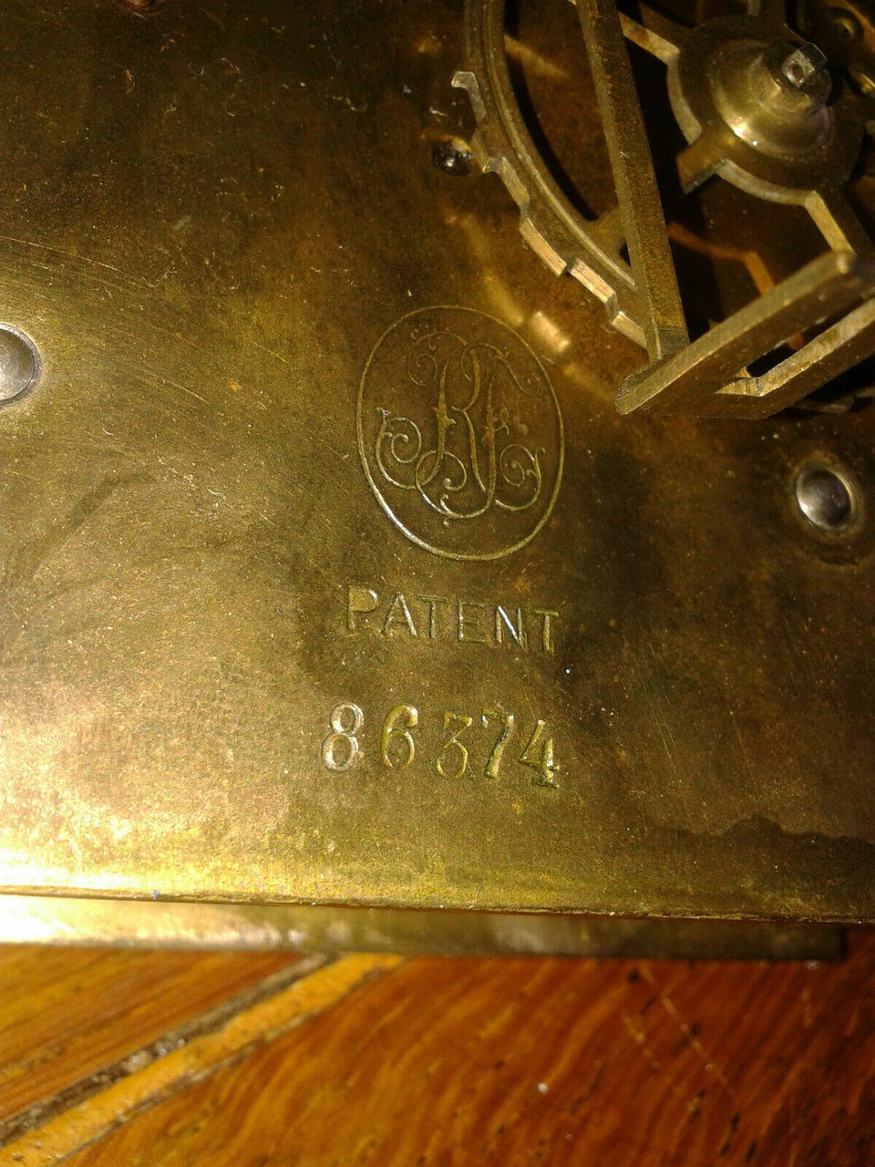

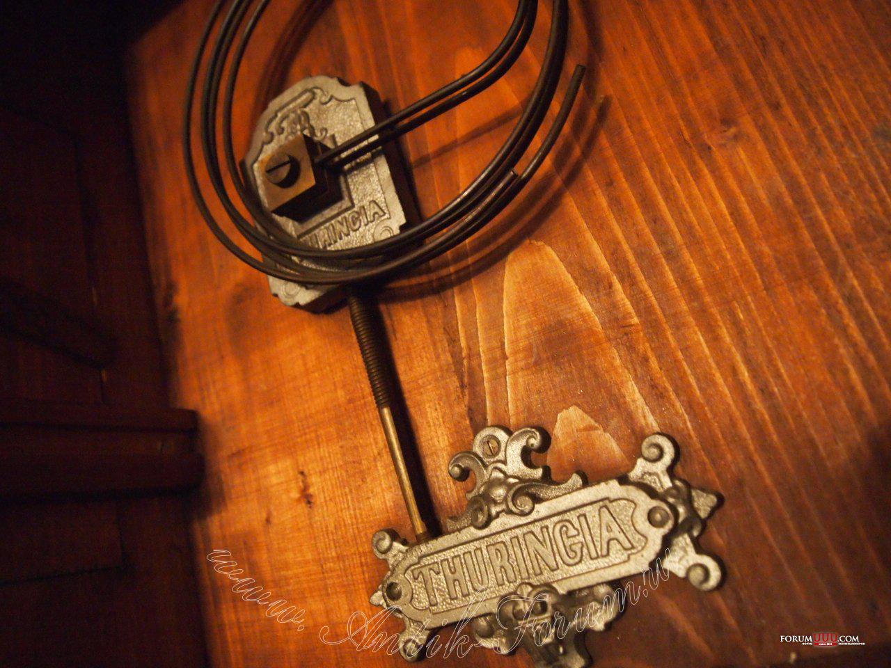

В первый раз литеры RF я увидела на американском форуме https://mb.nawcc.org/threads/has-any...4/#post-690928 Замечательный soaringjoy упомянул фирму R. Fleck & Co.
Кстати, в статье из Lexikon есть фраза: "в 1888 году фирма Флек зарегистрировала различные корпуса для полезной модели".
Вот текст:
Die Firma R. Fleck beteiligten sich 1873 an der Weltausstellung in Wien. Im Ausstellungskatalog wurden folgende Angaben gemacht: Der Betreib R. Fleck wurde 1865 in Paris gegründet und errichtete 1868 in Mühlhausen / Thüringen einen Zweigbetrieb. Dieser wurde 1870 zum Hauptbetrieb. da der Betrieb in Paris vermutlich wegen des sich abzeichnenden Deutsch-Französischen Krieges geschlo werden musste. Im Jahr 1872 wurden 30 Arbeiter beschäftigt, von denen 6 unter 16 Jahren waren. Der Jahresumsatz wurde mit 35000 Talern angegeben.
Im Jahr 1888 meldete die Firma Fleck verschiedenen Gehäuse zum Gebrauchsmuster an. Gemäß einer Anzeige in der Deutschen Uhrmacherseitung stand die Firma im Jahr 1905 aus gesundheitlichen Gründen des Firmeninhabers R. Fleck zum Verkauf. Möglicherweise ist die Firma R. Fleck identisch mit der Thüringer Uhrenfabrik bzw. deren Vorgängerbetrieb.

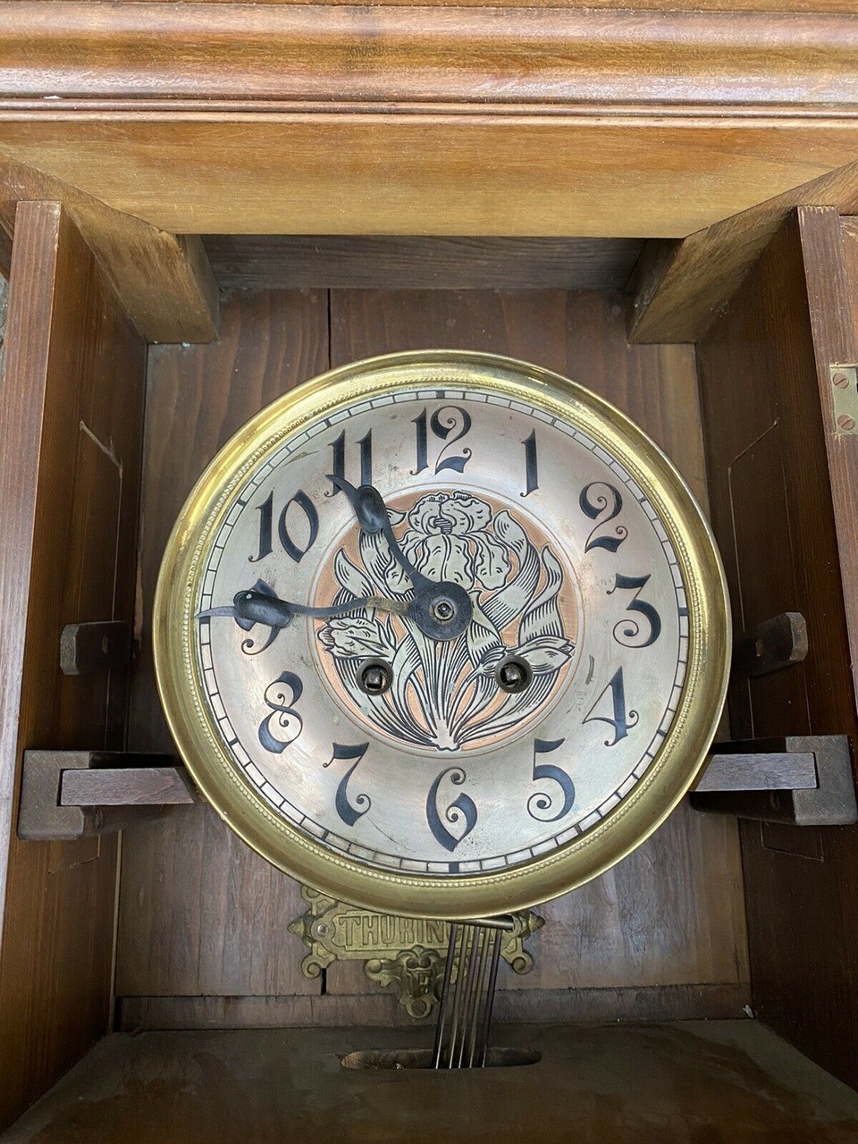

Есть ещё слово Thuringer.
Два раза резонатор Thuringia попадался в комплекте с механизмами T.Bauerle и M.Bauerle.

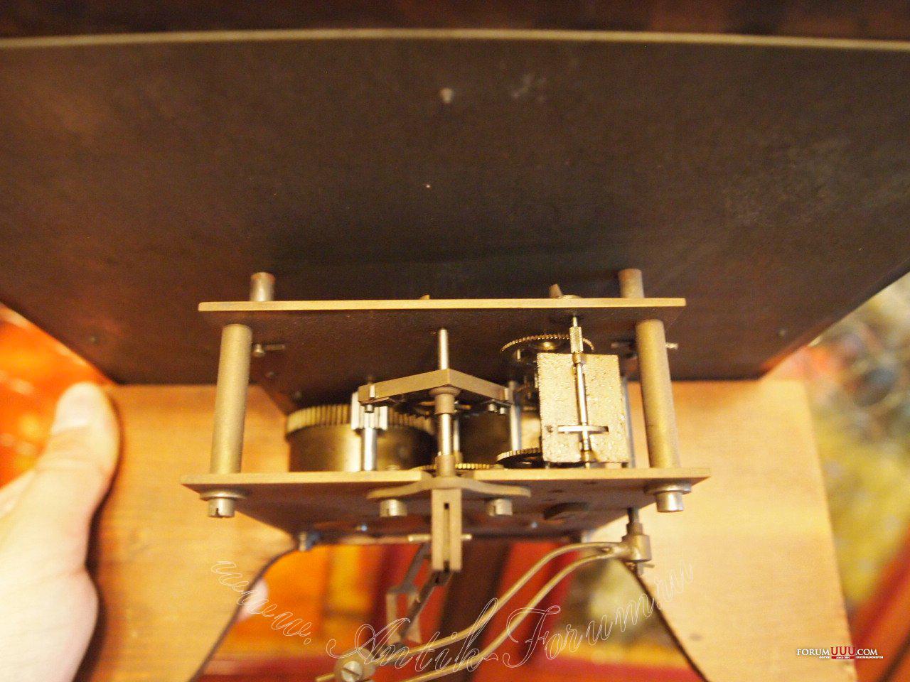

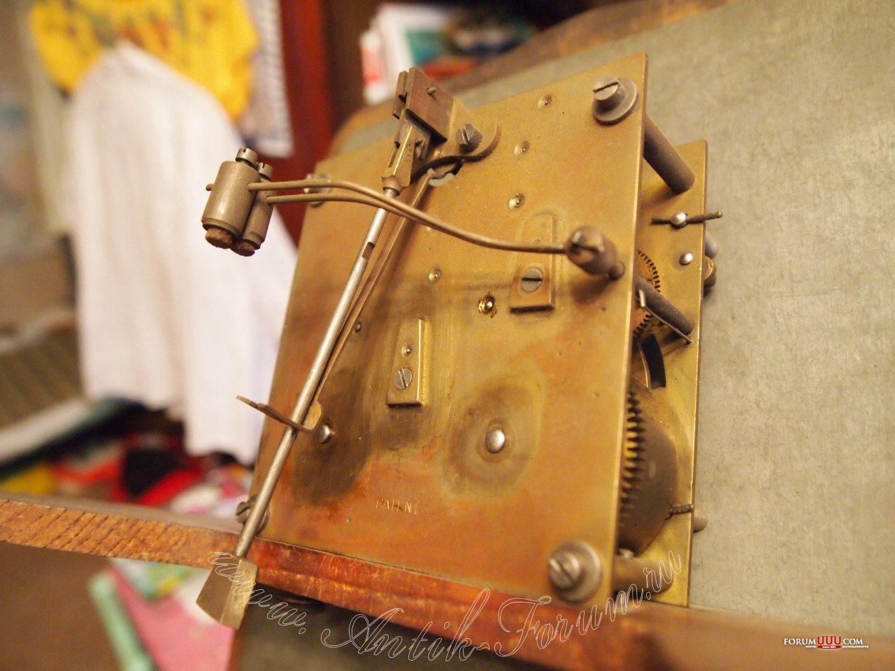

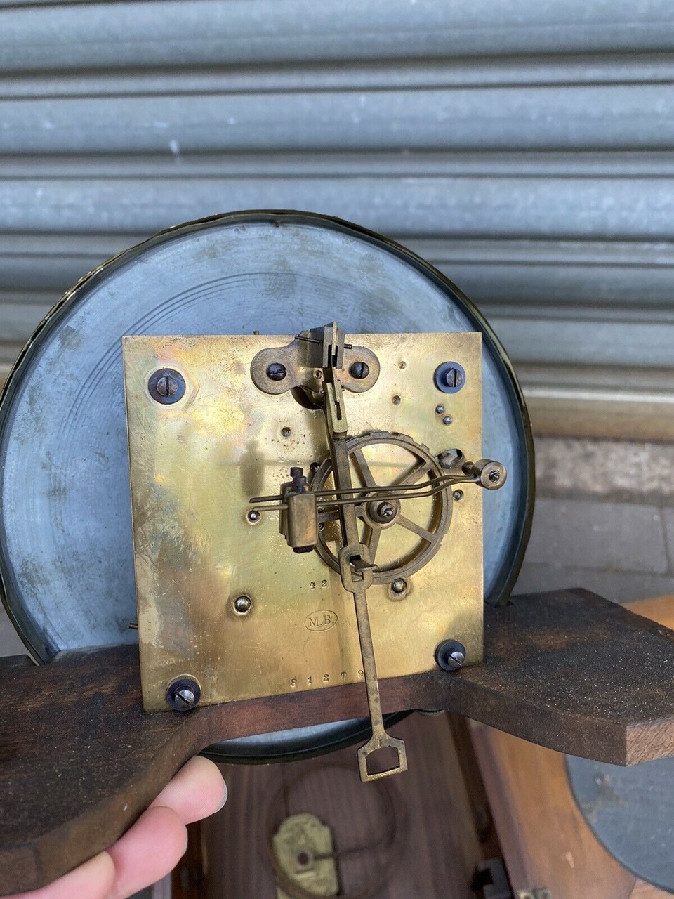

Один механизм без серийного номера и без сигнатуры
ID:	3420059 Нажмите на изображение для увеличения
ID:	3420060 Нажмите на изображение для увеличения
ID:	3420061 Нажмите на изображение для увеличения

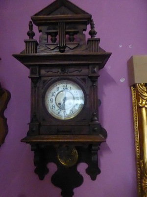

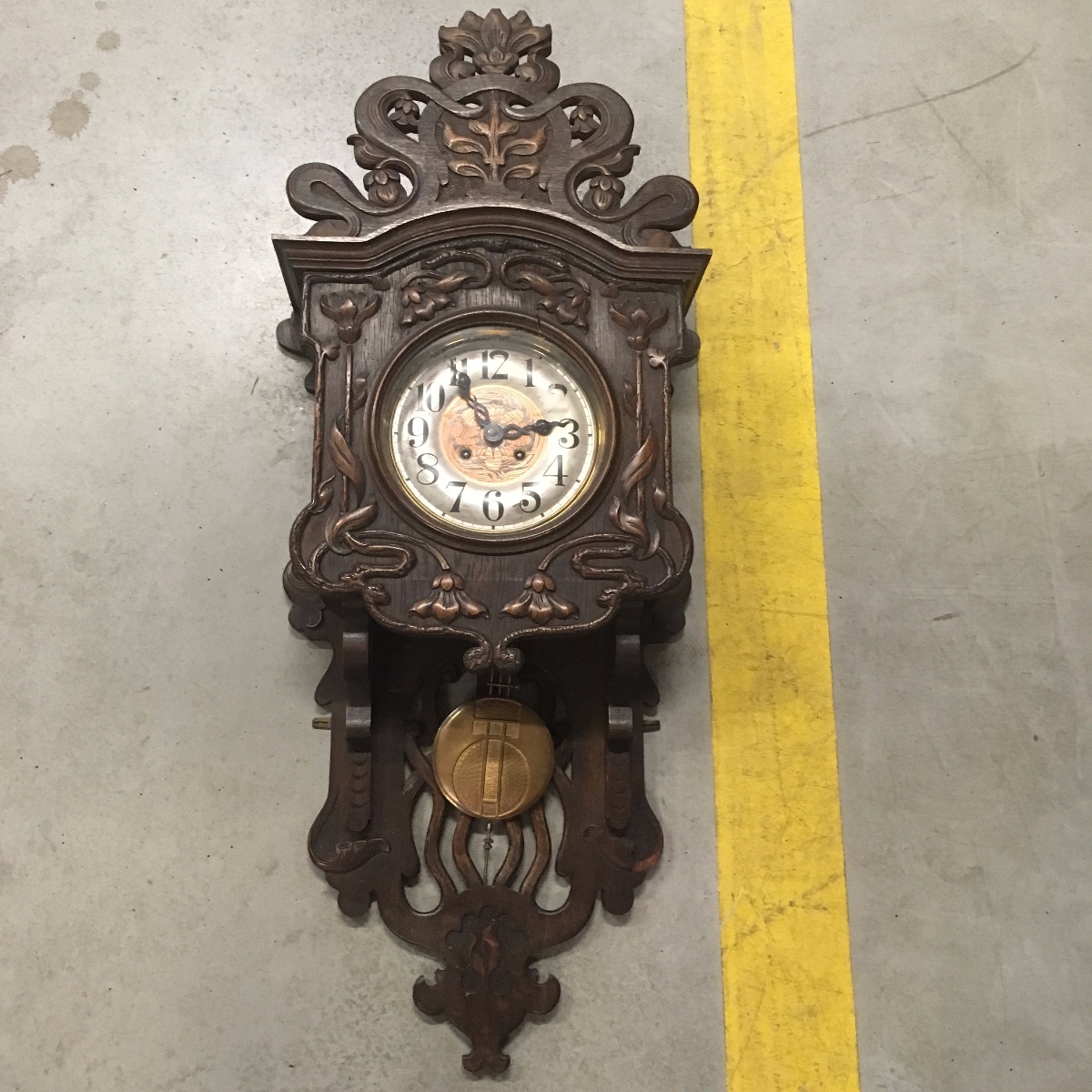

Другой с литерами M.B.~ 1903 года.
ID:	3420064 Нажмите на изображение для увеличения
ID:	3420065 Нажмите на изображение для увеличения
ID:	3420066 Нажмите на изображение для увеличения
ID:	3420067 Нажмите на изображение для увеличения
Корпуса очень похожи на галерею, которую я разместила раньше

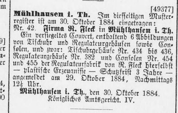

Компания Р. Флек (Otto Wilhelm Rudolf Fleck) представила большое количество зарегистрированных образцов. Даже GB & VFU, похоже, не сообщали об этом.
В 1876 году она перестала быть R. Fleck & Comp.
Р. Флек остается один
Р. Флек умирает 26 февраля 1905 г., после чего его компания выставляется на продажу.

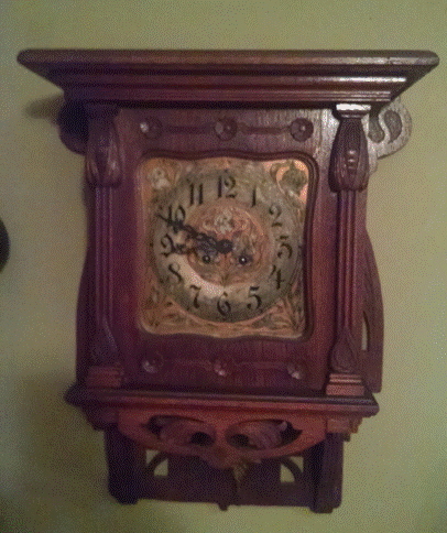

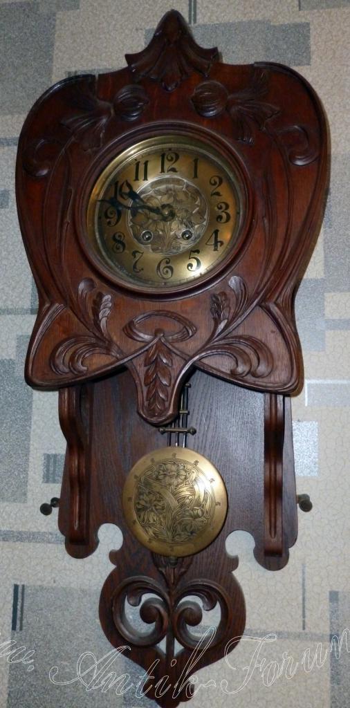

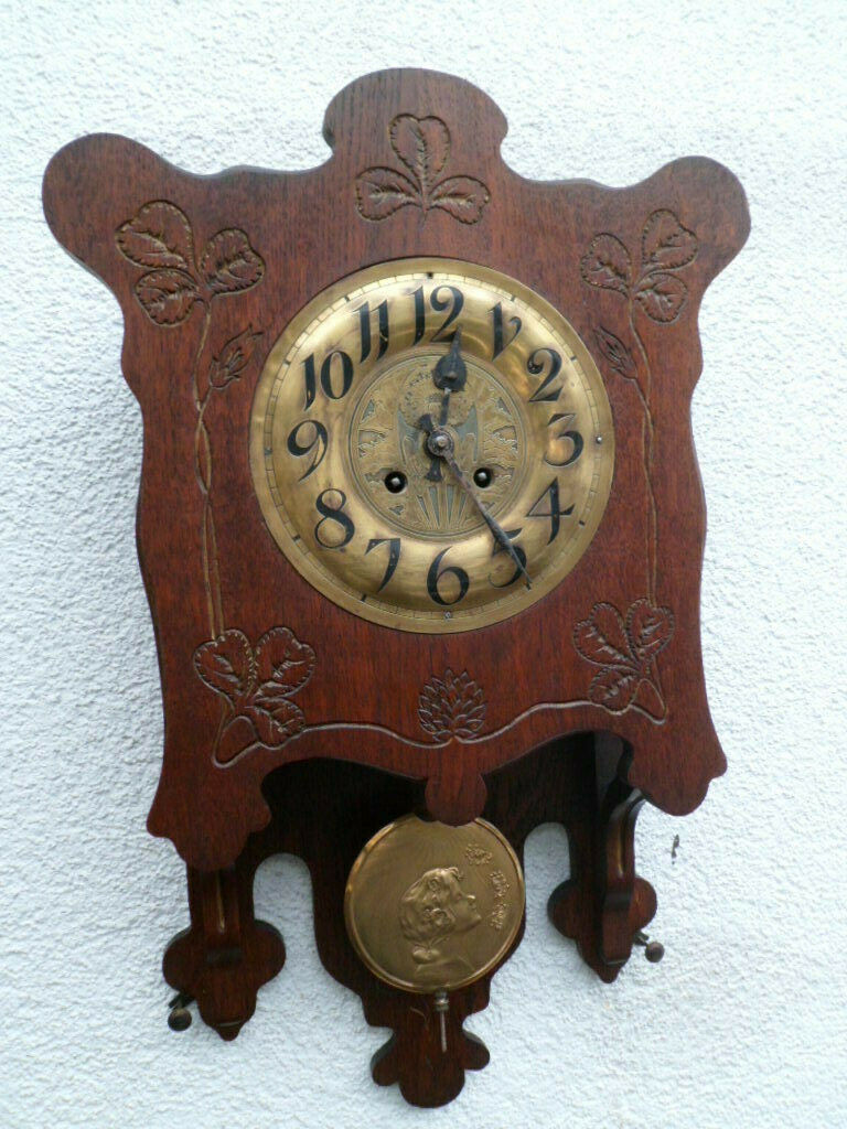

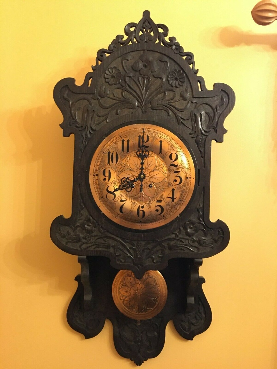

В России торговыми домами, такими как Буре и Мозер продавалось некоторое количество часов в таких (точно таких) изящных корпусах (с такими же циферблатами и стрелками) в стилистике ар-нуво, но с механизмами Ленцкирх. Они, конечно, сильно отличались от почти всего, что в тот период продавалось. По серийным номерам все они относятся к периоду 1903-1905 гг. Т.е., вероятно, они заказывались на фабрике Флека.

Олег, спасибо!

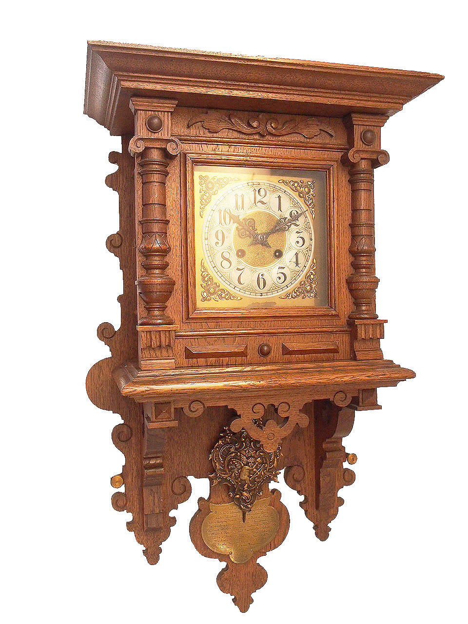

В ленцевской базе данных Сергея (Odsnya) нашла несколько корпусов в этом стиле:
