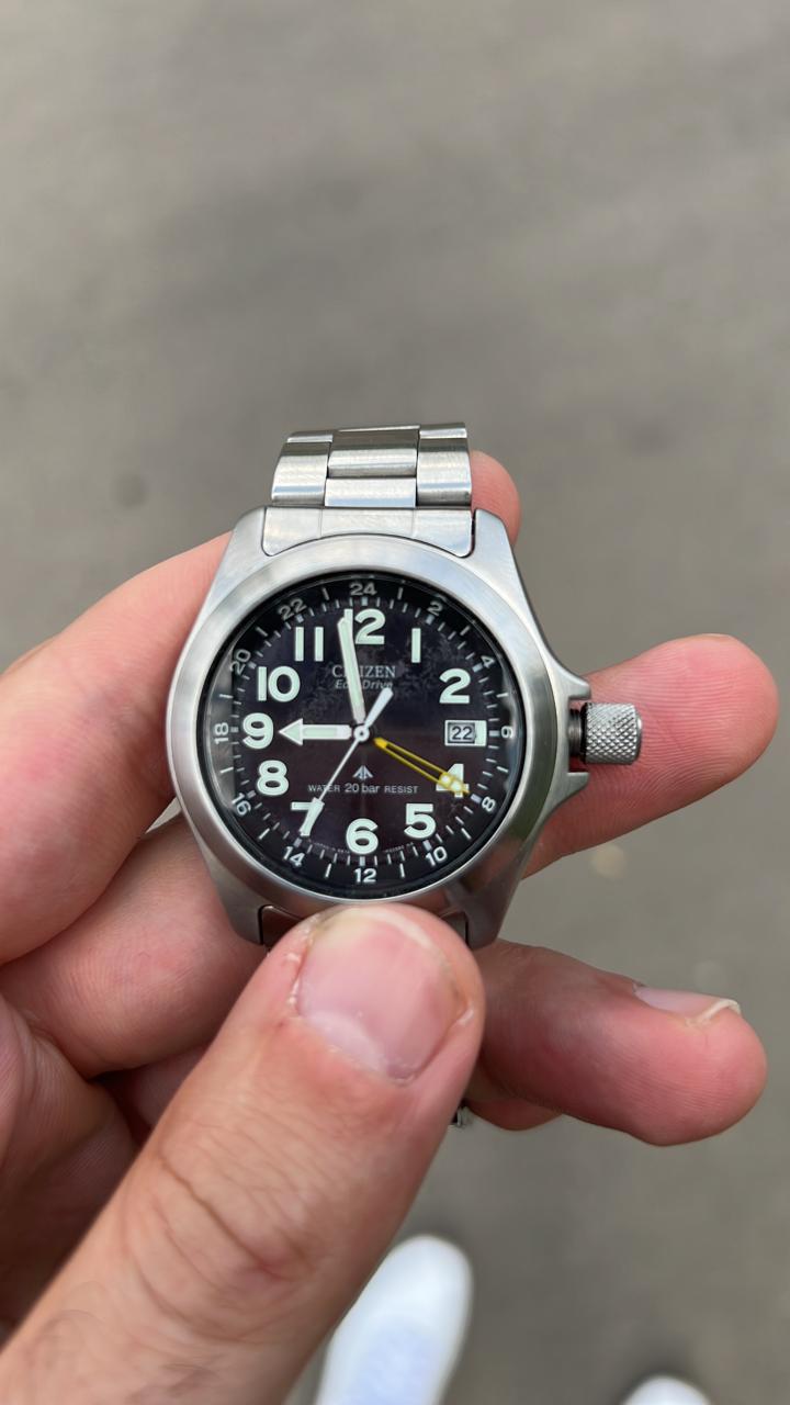

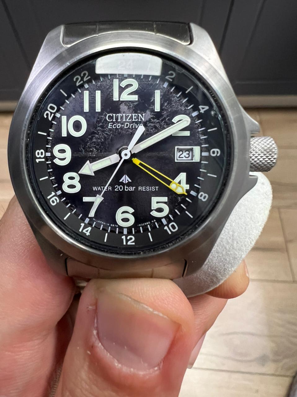

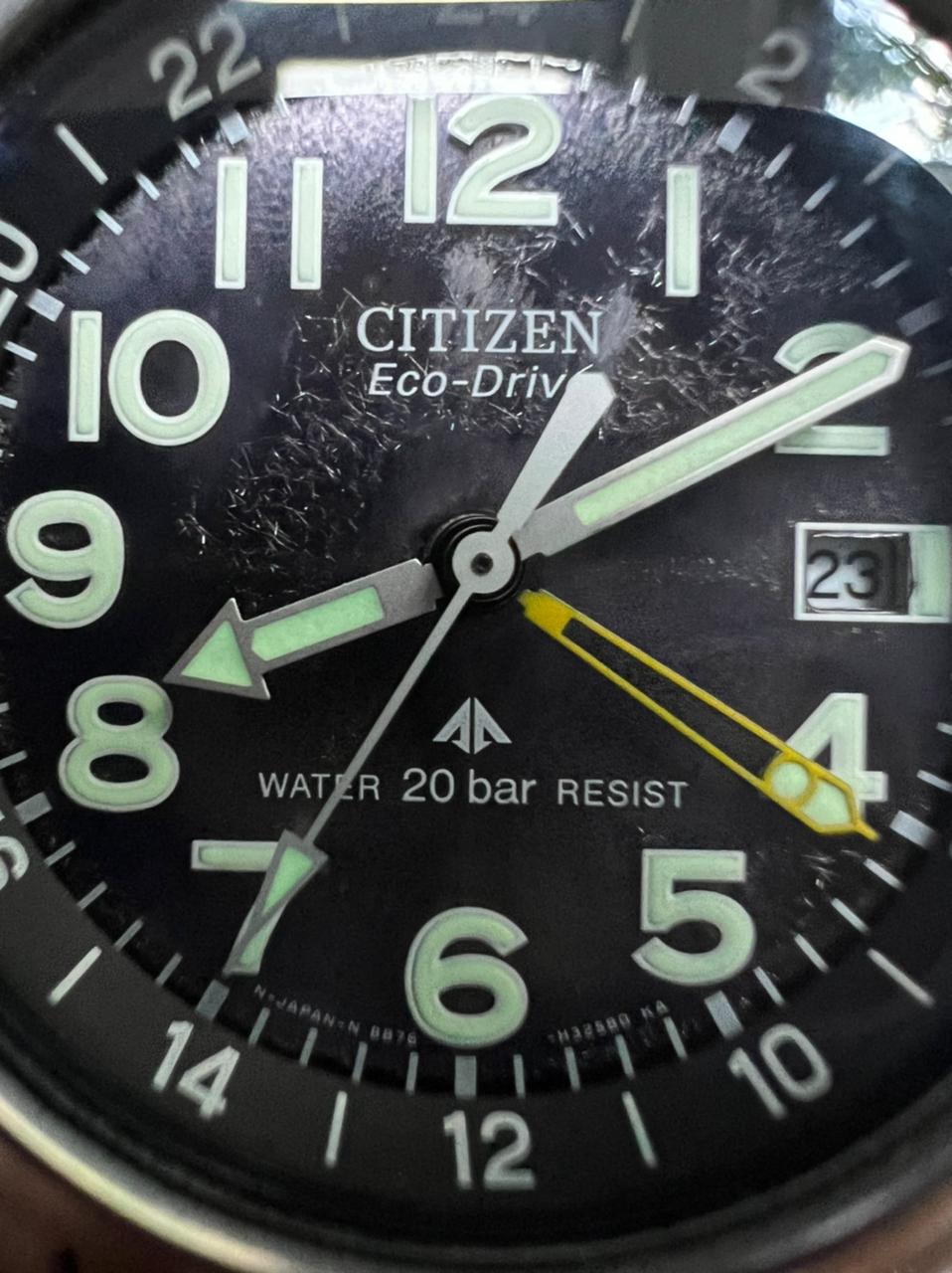

Приветствую всех, очень нужна помощь с часами Citizen ecodrive bn876 h19187.
Приобрел данные часы, заведомо понимая, что с ними проблема. Часы с хранения - новые. Корпус монокок, но на циферблате непонятные следы (паутинки?), часы соответственно не ходят. Часы через некоторое время будут вскрываться, но я хотел бы заранее понимать к чему стоит готовиться. Насколько все плохо? Может кто-то посоветует где можно найти циферблат и механизм b876 в России.

Лежали под лампой. расплавился цифер.

Тоже не ходят. Покупал не рабочими, думал на солнце заведутся, но нет.
Отдавал в мастерскую, сказали микросхема сгорела.
А покупать донора - все там же: ебэй, яху. До 100 баксов можно рабочий найти. Но сейчас это сложнее.
ЗЫ есть конечно вариант, что аккум сдох окончательно, и после замены пойдут.

Дело раскрыто, в часах влага, как попала не знаю. Цифер целый.
