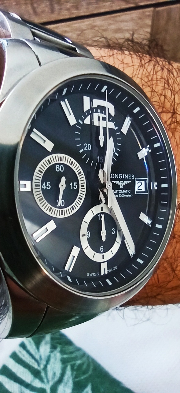

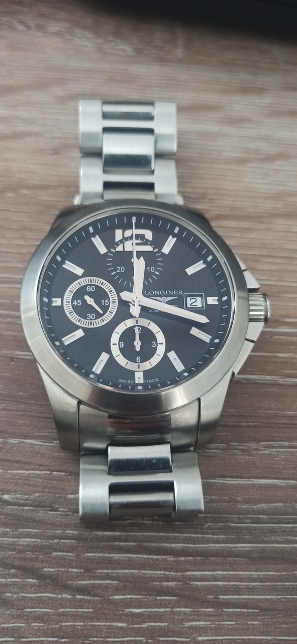

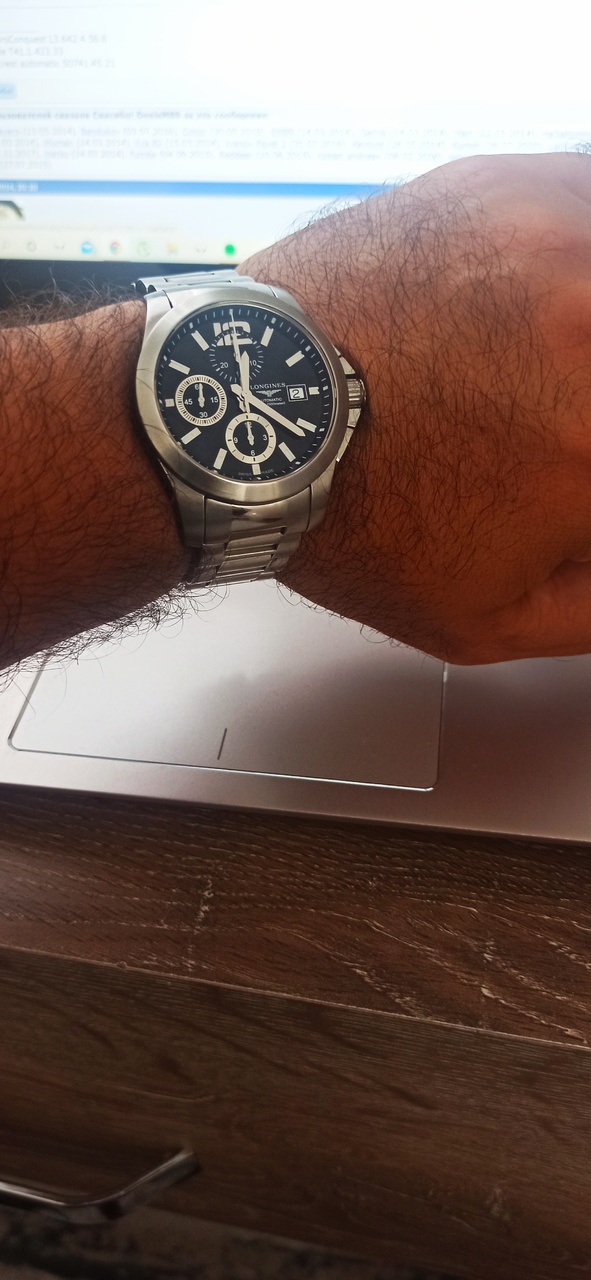

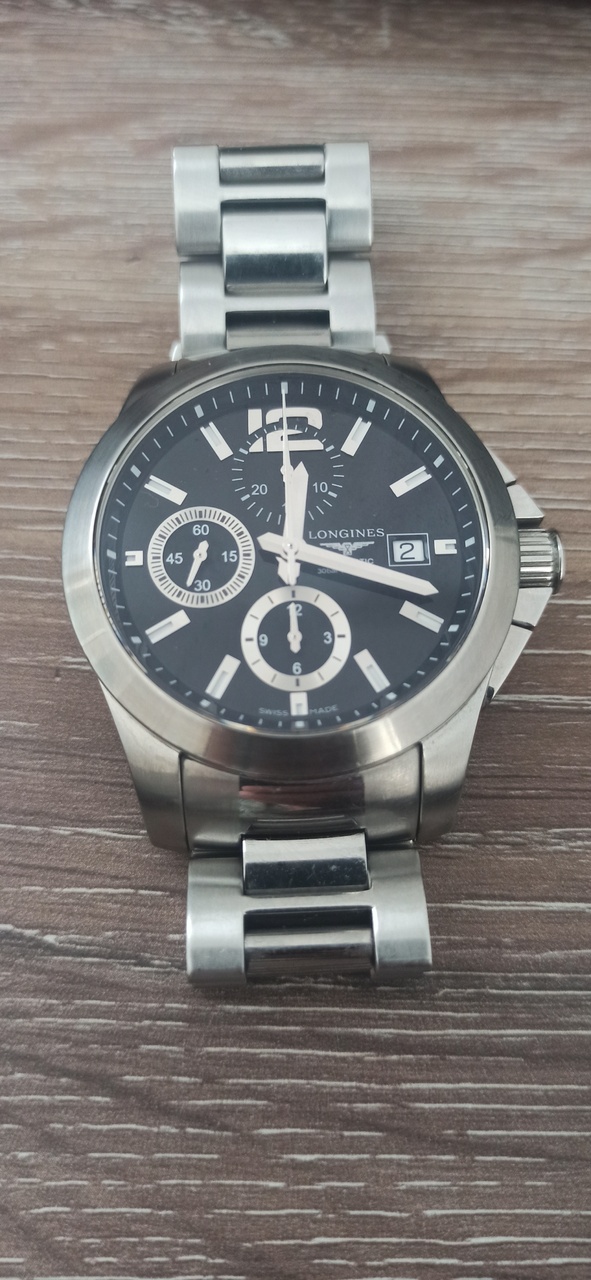

Здравствуйте всем!
Имею часы на 7750 от фирмы Longines. Не использовал хронограф практически часто, поэтому только недавно заметил некую проблему. А именно не двигалась стрелка 30 минутного накопителя, соответственно, при запуске хронографа. Оставил работу хронографа на ночь - думал поможет. Но ничего не изменилось. В остальном хронограф работает чётко и за 3 дня работы убежали на 3 секунды.
Итак, вопрос. Как вы думаете в чём может быть дело? Конечно же обращусь в сервис - сейчас нахожусь в Турции. Надеюсь здесь более-менее специализированные мастера. И как вы думаете сколько это будет стоить и стоит ли оно того, чтобы лезть в эти часы? Часам более 10 лет, никогда не вскрывались, носились редко.
Да! И ещё хотел бы отметить. После прочтения данной темы очень много узнал. Спасибо, что создали тему. Узнал, что нельзя в них делать резкие движения, играть там в теннис, и так далее. Сам за незнанием, так как это первые часы на механике вообще, были подарены. Несколько раз играл в них в активные игры, о чём сейчас сожалею.

Масло засохло на осях, как минимум. Каждые 3-5 лет механику надо смазывать. Несите в сервис на полный репассаж.
