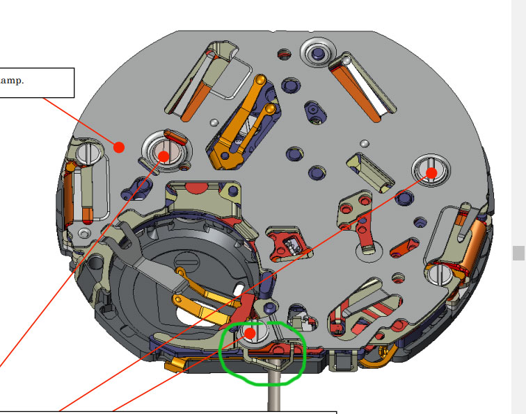

В общем нужна помощь, по установке этой крышки на место.
Проблема такая:
Если ее просто положить на механизм сверху, то в районе заводного вала она ляжет на "пружину-скобу" (будет ее сгибать вниз при поджатии, вплоть до касания с валом, обвел зеленым на схеме).
Но если эту скобу сжать пинцетом, то можно положить крышку чтоб эта пружина осталась сбоку в прорези.....
Я не понимаю как правильно...... короче вот, нужна консультация профи.

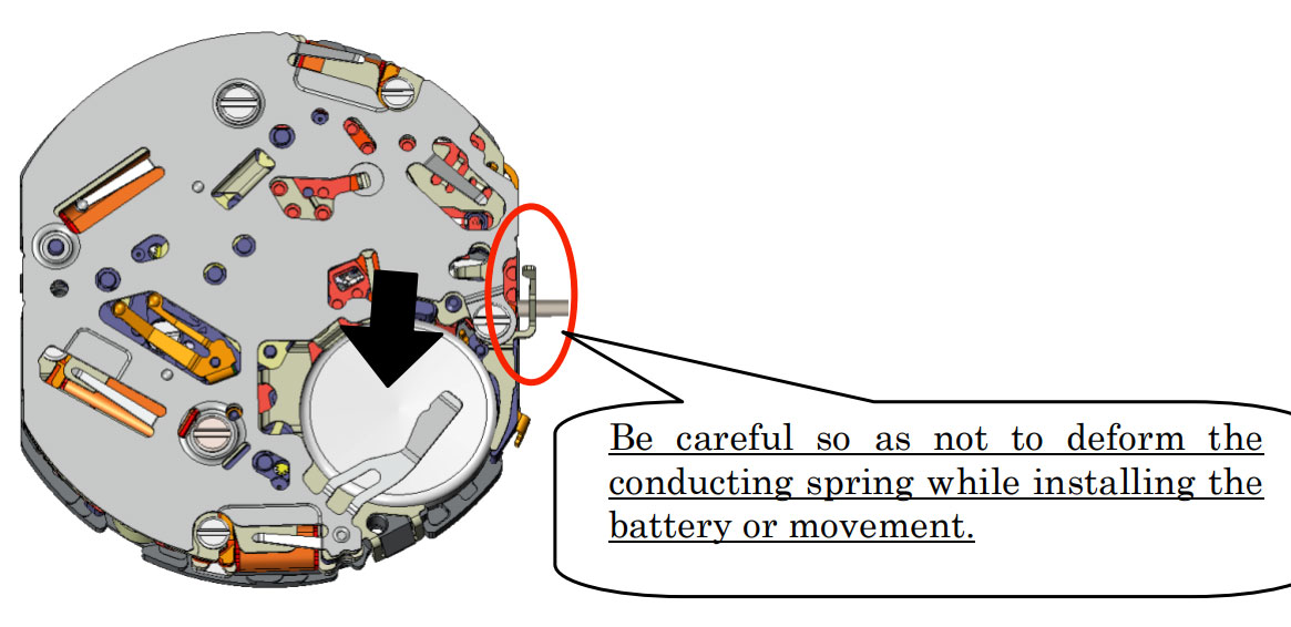

В сервис мануале эта пружина называется conducting spring и указано что нужно быть осторожным чтоб ее не повредить (так сказать спасибо,помогли)

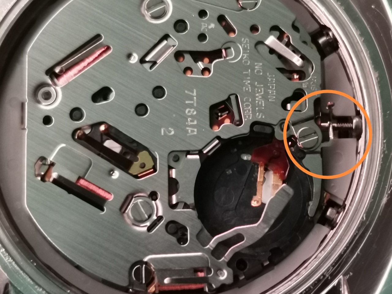

Вживую:

Никто ничего не знает.... (
Выбрал вариант 'прижать'.
