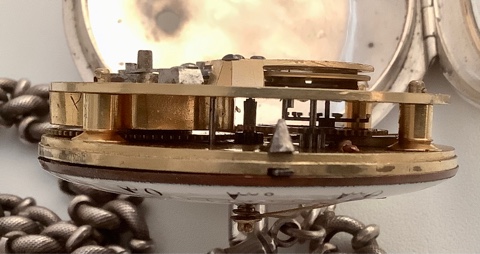

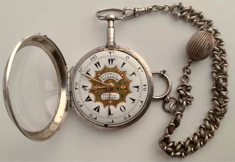

Здравствуйте,
Достались такие часы. Центральная секундная стрелка, цилиндровый спуск, на плате выгравирована дата: «5 сентября 1793». Вопрос к уважаемому сообществу. Это поздняя переделка с шпиндельного спуска или изготовлены изначально с цилиндровым?
Благодарю!

Это ж дуплекс родное все.

На циферблате для Оттоманской империи написано Markwick Markham Perigal London. На механизме совсем другой производитель, типа немец Johann Friedrich Waltz. Очень странные часы. Котлета?

Ходовое дуплексное колесо вроде. фотка мелкая могу ошибиться)
А в том что все пустым кажется внутри меха так всегда когда у шпинделей секундная стрелка центральная я уверен, насмотрелся.
Блин как вы такие фотки увеличиваете? я на компе не могу например ни фига разглядеть)
Часы Markwick Markham всегда были дороже на порядок чем других мастеров увидеть бы фото трех крепежных штырьков циферблата на плате в боковых фотках меха. Если цифер переставляли на другой то на плате остаться должны пустые отверстия под штырьки старого циферблата. Когда ставили новый мех обычно просто высверливали новые отверстия под него а старые оставались пустыми и можно тогда легко понять что цифер переставлен. Markwick Markham англичанин у него часы высокого класса были и не с таким французским мостом баланса а красивым английским и богато украшенным.

Да, на фото сплошной туман. Дуплекса я не вижу, хотя цилиндр с трудом но разглядеть можно.
