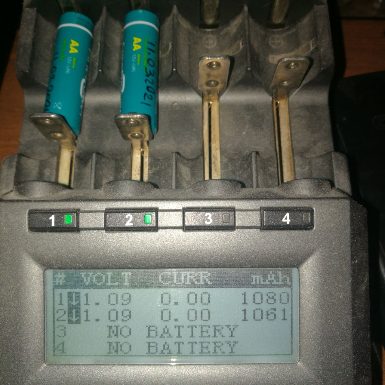

Не, я понимаю что менять батарейки раз в полгода для кого то норм, но все равно хочется разобраться, это или питание проседает или при таком не просевшем питании, просто не хватает мощности законнектиться с домашним роутером, вот в чем вопрос, а батарейки поменять не проблема, кстати я уже это сделал и протестировал оставшуюся емкость на тех что там стояли, в общем они еще вполне рабочие были:

Для Wi-Fi модуля это давно трупы, а не батарейки.
Сообщение от Traveller0968 Посмотреть сообщение
С Wi-Fi модулем это они ещё долго прожили.
