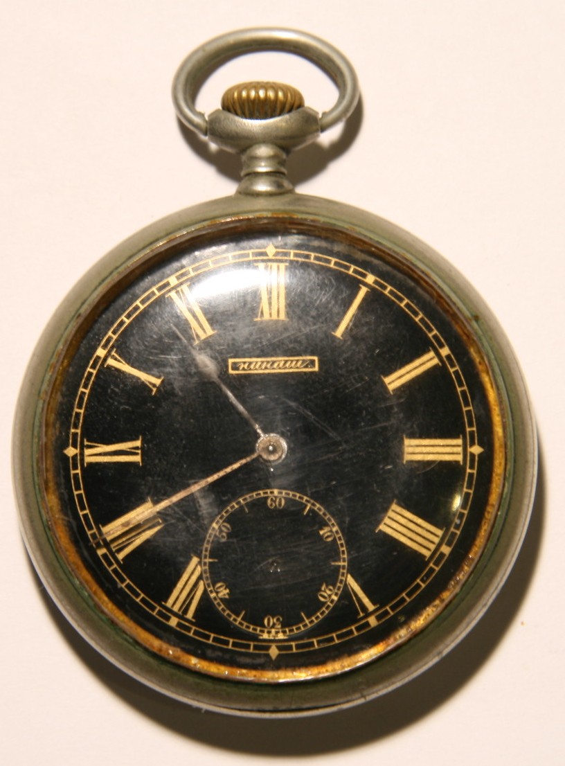

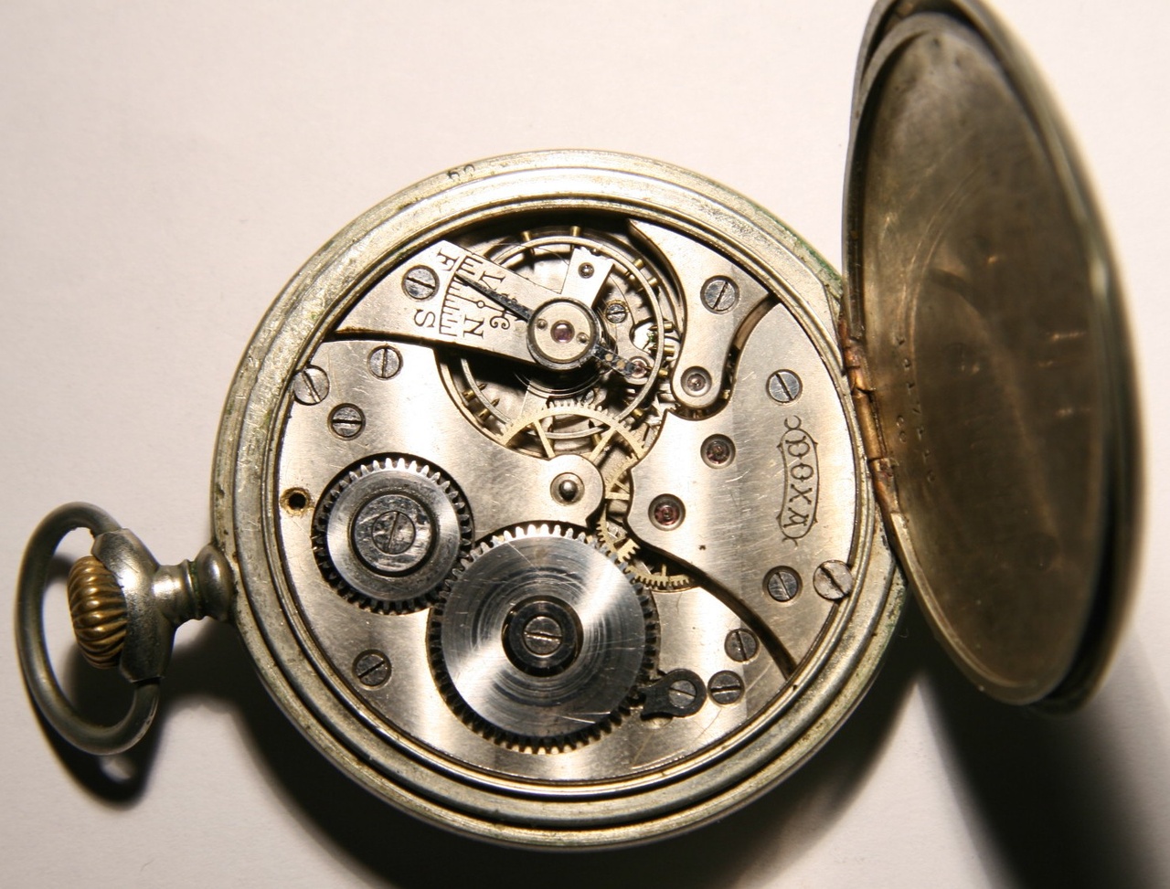

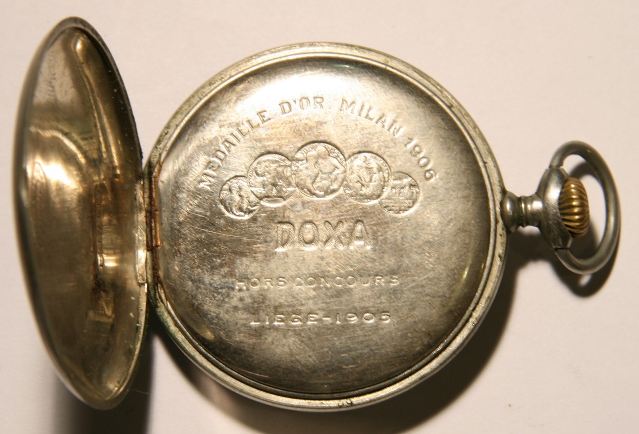

Добрый день уважаемый народ хотел у вас узнать так как сам в этом не разбираюсь и таком деле нужна помощь в атрибуция часов(все что можно о них сказать) заранее спасибо за ответы
Уж очень интересна история этих часов так как они с виду не простые

Ох, непростые... Котлета.

Сборная солянка... Так понятнее?

Можете поподробнее мне просто интересно какие запчасти родные а какие нет и если можно озвучить от каких часов не родные детали и если это циферблат то от каких часов?

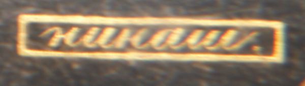

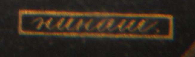

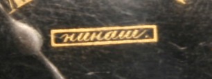

Ну и циферблат тоже "нинашев"...

Механизм родной. Корпус родной - аргентан (нейзильбер), все крышки на месте.
Циферблат явно неродной. Даже по размеру видно, диаметр меньше штатного.
При разборке наверняка выяснится, что ножки либо совсем утрачены, либо перепаяны.
Часовой мастер это может проверить, так как по механизму не видно.

По секрету: Докса далеко не самый уважаемый в среде коллекционеров механизм. Из серии - так, ничего, тикают и ладно...

А вот скажите по циферблату это фирма такая или что? Мне интересно просто может встречали еще такие часы с надписью?

На фирму не похоже, похоже на дембельское творчество. Типа не забуду "Нину Ш.", до чего ж ты хороша...
