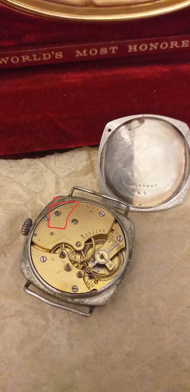

Здравствуйте подскажите почему такое произошло
Я при полном заводе крутнул болт по направлению стрелки
И завод полностью спустился.....
Теперь часы не заводяться только щелчки как при обратном вращении заводной головки
Я убил свои часы ????

Пружина либо лопнула, либо соскочила с мест крепления. Теперь точно к мастеру! Предназначение данного винта мне не понятно.

Винт работает как спуск....вращаешь по направлению стрелки....пружина спущена полностью....теперь просто щелчки при заводе

Я тоже не знаю, что это за винт со стрелкой, но уж точно не для убийства часов.
А если винт работает как спуск, то у него есть и функция удержания.

Было слышно звук как пружина полностью расслабилась....баланс живой
Но теперь при заводе только щелчки , как быдто вращаешь заводную головку против завода

Видимо, это винт собачки. Если вал не придерживали, когда крутили винт, то пружина вполне могла лопнуть, при заводе до упора. Увы..

Зачем тогда изображена стрелка для спуска пружины ?
------- ДОБАВЛЕНО ЧЕРЕЗ 14 МИН --------
Оси и Колеса могли пострадать ?

Про назначение этой стрелки лучше спросить в разделе Ремонт, я не часовщик.
Возможно что пружина и цела, если сразу не "чувствуется" завод и сброс, и просто собачка перестала фиксировать барабанное колесо после вращения винта. В любом случае, нужно снимать барабанный мост и смотреть.

Завода вообще нет....просто слышны приятные щелчки....как будто вращаешь колесико в обратную сторону
