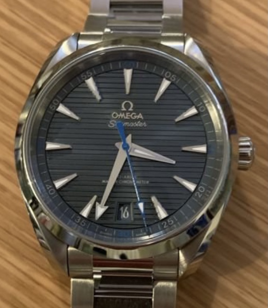

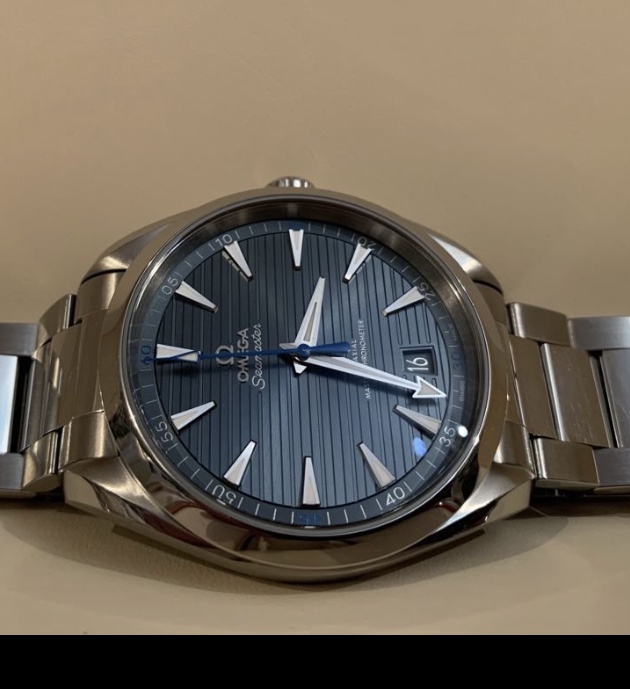

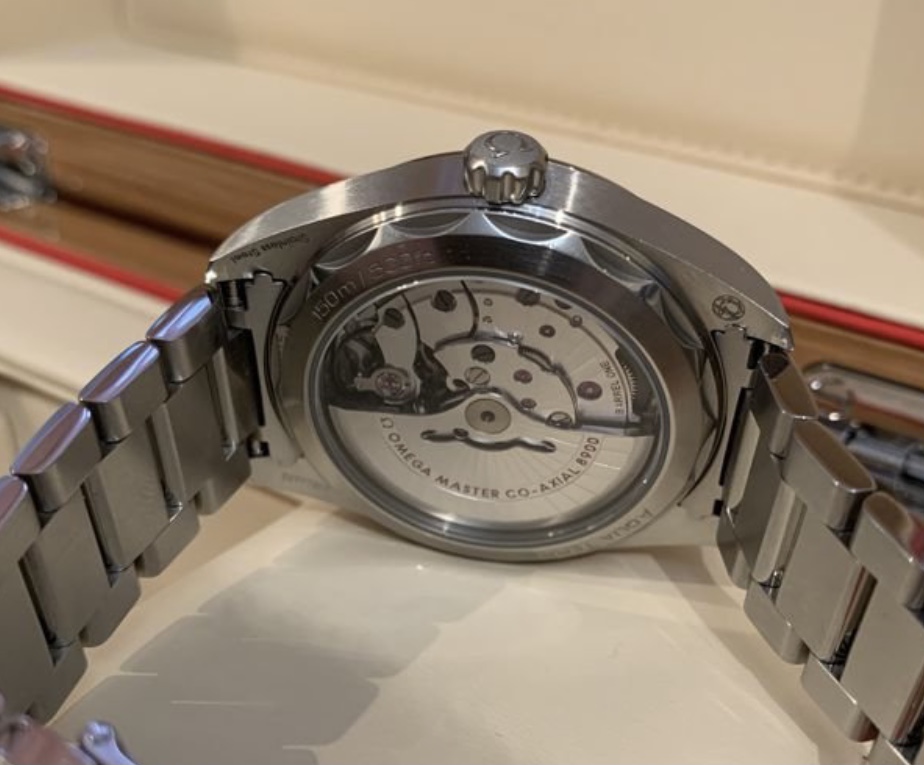

Aqua terra 41, оригинал?
Товарищи!
Омеги еще не было, подскажите на фото оригинал?
Спасибо)

Очень похоже, что да.
Проверьте номер на мосту баланса. На той части, которая на фото прикрыта ротором автоподзавода. Он там должен быть и совпадать с номером на корпусе.

С виду - оригинальные часы.
Перед покупкой лучше в сервисе встретиться - проверить параметры механизма, т.к. ремонт, в случае необходимости, будет недешевым

Похожи на оригинал. Но фото не четкие, детали смазаны...

По балансу и регулятору видно, что оигинал.

Я рекомендую в СЦ сносить пусть проверят частоту хода.
Co-axile будет отличаться чем на обычном ETA.
По другому бывает сложно отличить копию от оригиналов...сейчас такие делают копии...ужас!
А при чём тут ЕТА? В часах собственный калибр 8900 и к обычному ЕТА ни каким боком.
Сообщение от APEX_SOLAR Посмотреть сообщение
8900 легко отличается по регулятору частоты хода. У копий он классический. У оригинала винтами на ободе баланса. Копий с винтами на балансе нет и никогда не было.
