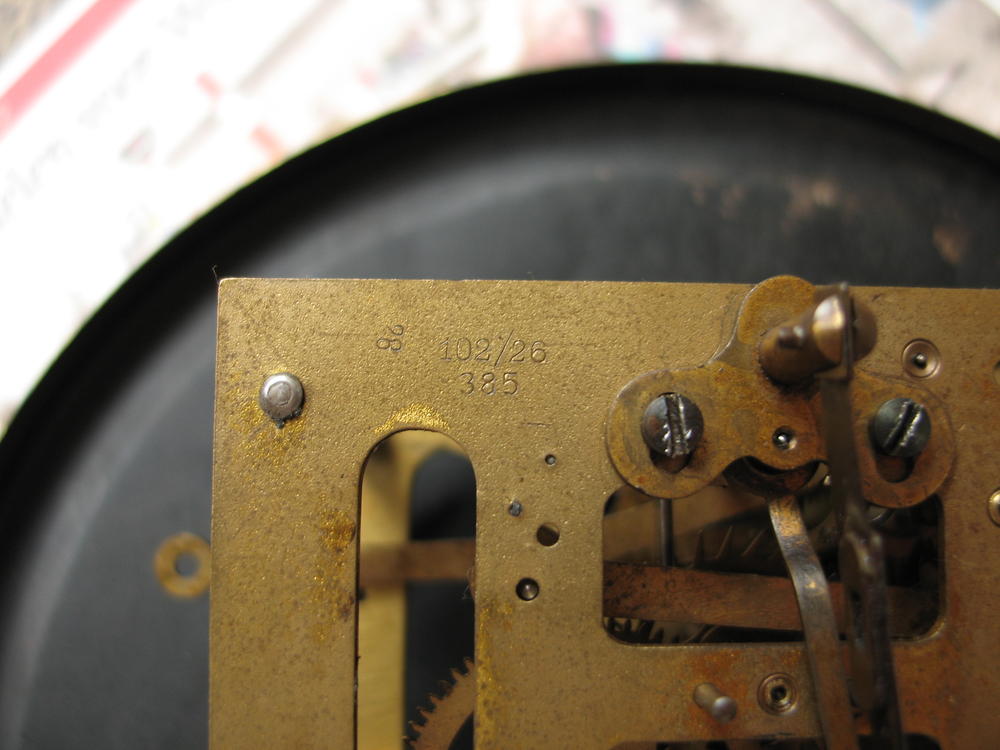

Добрый день!
Я полагаю, что цифры на Вашем механизме 105/27, 360
Это технические характеристики:
27 - количество зубьев на анкерном колесе,
105 - количество полуколебаний маятника,
360 - длина маятника.
Аналогичный механизм:
С уважением, Татьяна
P.S. Добавлю американский источник https://mb.nawcc.org/threads/hac-wal...6/#post-298564
