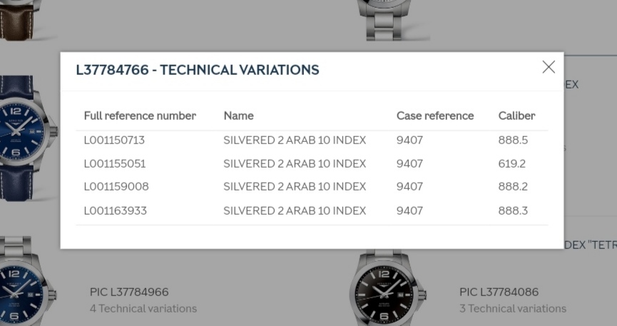

Сообщение от BlackSabbathMatters Посмотреть сообщение
<...> а можно как-то определить с кремнием мех или нет без снятия задней крышки, только по серийнику? Лонжин не ведет базы куда какие мехи идут?
По серийному номеру можно.
Longines базу ведёт:

Обращался через форму на сайте лонжин. Ответили, что сейчас во время перехода с одного калибра на другой, калибр указывается без модификации и на карточке может быть не указано Si, однако внутри может стоять механизм с кремнием.
А доступ к базе есть только у оф. продавцов? Только через них можно проверить?

Сообщение от Laureus Посмотреть сообщение
Я так понимаю, в приведенной Вами таблице номера механизмов, которые можно увидеть только под крышкой и они не совпадают с номером часов на крышке? т.е. по доступному номеру формата 51,,,,,,,,,, узнать какой стоит механизм нельзя.
Доступ к базе это прерогатива официальных с/ц. Это не публичная информация.
Если часы с прозрачной крышкой, то достаточно найти номер калибра -- с кремниевой спиралью он с пятёркой в окончании (.5), ибо chronometer (.4). В остальных -- по с/номеру.
Сообщение от PbStab Посмотреть сообщение
... номера механизмов, которые можно увидеть только под крышкой и они не совпадают с номером часов на крышке?
За исключением chronometer, серийных номеров Longines на механизм не ставит. Только номер калибра на роторе (L888.x, L688.x, ...) и его базу под балансом.
Номер калибра и серийный номер часов на крышке (51234567) -- это разные понятия. Естественно, они не совпадают.
По с/номеру часов можно узнать всю спецификацию часов. Включая наличие кремниевой спирали. Для этого обращайтесь/пишите в оф.с/ц, на фабрику -- в интернете подобной информации, естественно, нет и не будет.
