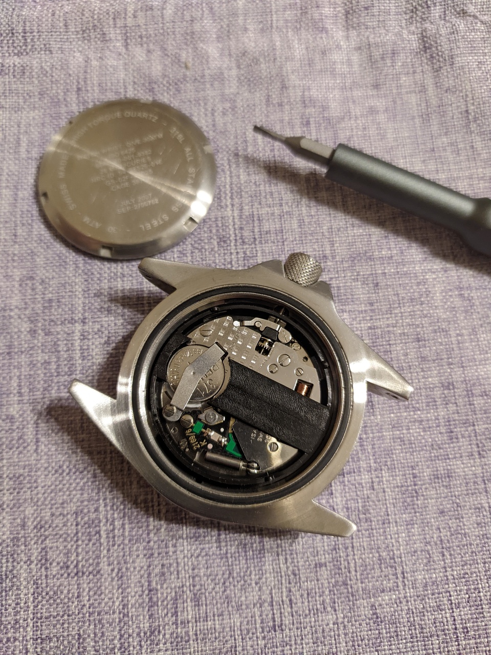

Здравствуйте, в двух словах - сильно привлекала внимание соринка под стеклом. Для извлечения оной аккуратно (я вообще аккуратист) отвинтил крышку, так же аккуратно вынул переводной вал, аккуратно продул грушей, аккуратно вернул все на место (вал зафиксировался с необходимым щелчком). Все делал аккуратно, в итоге - перестали переводиться стрелки, при этом дата переводится.
Часы тактические Marathon TSAR, фото внутренностей прилагаю.

Скорей всего, соскочил с переводного триба (бочонка) переводной рычаг. Но удобство в том, что бочонок виден не разбирая механизма, так что можно будет аккуратно еще раз вынуть вал и поставить все на место правильно.

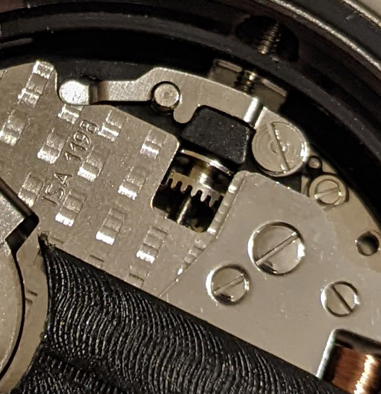

Подскажите, пожалуйста, в каком положении что должно находиться? И что/как придерживать? Бочонок - это зубчатая деталь? Если его придерживать, он должен быть ближе к "выходу" или дальше?
И где на фото переводной рычаг? Если не затруднит, покажите, пожалуйста, стрелкой.

У вас на чернои обоиме , в прорези стоит замок - компенсатор на нажим вала головкои. Мутная тема . Вам надо снять обоиму и вставлять вал без нее . Потом окуратно поставите совмещая с прорезью на этои вставке металическои в прорези. Даже незнаю как обьяснить этот шедевр....У вас вал не садитса до конца из за этого наворота. Присмотритесь там видно на фото эту скобочку с прорезью .

Ого, это целая операция... А как же тогда их собирают на потоке - неужели в каждых часах снимают обойму, вставляют вал без нее и потом прикручивают обойму обратно? Вроде бы кварцевые механизмы должны быть менее заморочены, это ж не какой-то там мануфактурный калибр. Даже в часах сильно проще и дешевле вал вставляется без раскручивания механизма. Собственно, для того и придуман прижимной фиксатор (на который нужно нажать, чтобы вынуть вал).
