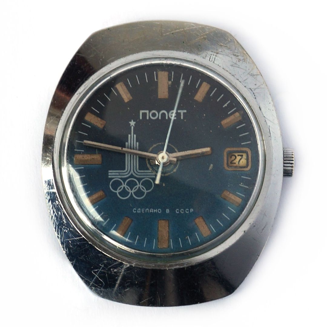

Циферблат для часов Полёт - 1980
Добрый день.
Мне в наследство достались именные часы моего дедушки, который получил их в награду на работе в 1980м году. Они были в ужасном состоянии, и я сейчас занимаюсь их восстановлением, и в связи с этим есть несколько вопросов.
1. Скажите, есть ли какая-нибудь возможность найти новый циферблат, как во вложении? Я знаю, что он есть в разных цветах, но интересует именно синий. Если он где-то есть в продаже, я был бы рад его купить. Или, возможно, вы знаете какой-нибудь вторичный рынок.
2. Состояние корпуса тоже плачевное, чуть хуже, чем на фотографии. У меня нет опыта в таких вопросах, но можно ли его как-то отполировать/добавить эмаль, что-нибудь ещё?
3. Я проживаю в Польше, поэтому встаёт вопрос с доставкой и оплатой. Но я готов его решить в частном порядке.
Большое спасибо за ответ.
Дополнено: я нашёл в своём городе с пятой попытки донора стрелок и двух потерянных деталей механизма, починил ремешок. Сейчас часы работают прекрасно, из актуальных остался только вопрос с убитым-поцарапанным корпусом и с потёртым циферблатом, на котором не читаются даже цифры

Вполне можно найти и новый циферблат, и корпус. Нужно помониторить торговую площадку "Мешок".
Стрелки Вы уже заменили, поменяете циферблат и корпус... что останется от дедушкиных часов? Дедушкины часы превратятся в часы "как у дедушки"...
Извечный вопрос: аутентичность, историчность или новодел.

Корпус я покупать новый и менять точно не планирую, мой вопрос был скорее связан с возможностью его реставрации.
Стрелки я нашёл такие же, как в оригинале, и кроме циферблата менять ничего не буду. Механизм, ремешок, стекло, корпус и - самое главное - персональная гравировка у меня останутся. Просто мой нынешний циферблат в таком ужасном состоянии, что не уверен, что его можно восстановить: он потрескан, потёрт и так далее. Надеюсь, что аутентичность дедушкиных часов от замены стрелок и циферблата на точно такой же не пострадают.
За совет большое спасибо, уже нашёл на Мешке такой же экземпляр, который можно пустить на донорство циферблата. Осталось придумать, как из Москвы его доставить в Польшу

Корпус можно перехромировать. Циферблат, кмк, не такой уж и плохой, а накат на нём от стрелок (круг) можно попробовать заретушировать. Не самому, конечно, но думается, вы у себя найдёте тех, кто может взяться за эту работу.

Спасибо, попробую найти мастера, кто может перехромировать.
Циферблат на фото не мой, просто пример привёл, мой в гораздо худшем состоянии и там физически уже вряд ли что-то можно малой кровью починить. Новый попробую заказать, нашёл донора.
