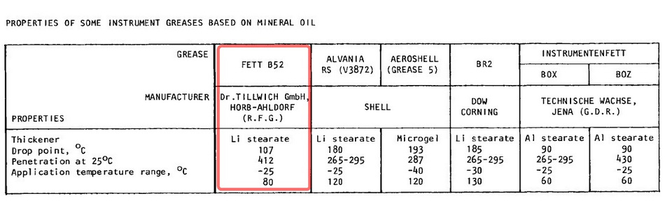

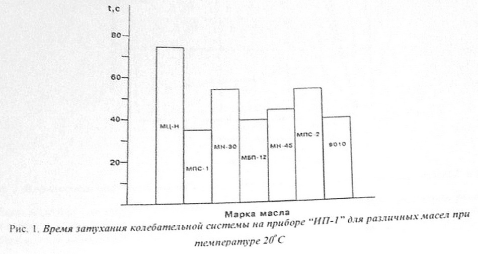

Сообщение от amaix Посмотреть сообщение
...не совсем понял, почему мн-45 взамен мбп-12?
Добрый день!
Как я понимаю, МБП-12 минеральное масло, причем МН-45 является полусинтетическим и полностью подходит для смазки баланса и палет. Кстати, МН-45, оно по характеристикам полностью сравнивается с МБП-12 и с Moebius 9010 маслами и можно использовать взамен МБП-12 или Moebius 9010.
Что касается ремонтуарное смазке Вам можно использовать Dr. Tillwich B-52, взамен РС-1, стоит около двадцать евро с доставкой в Украине (проверено).
С уважением, Душан
