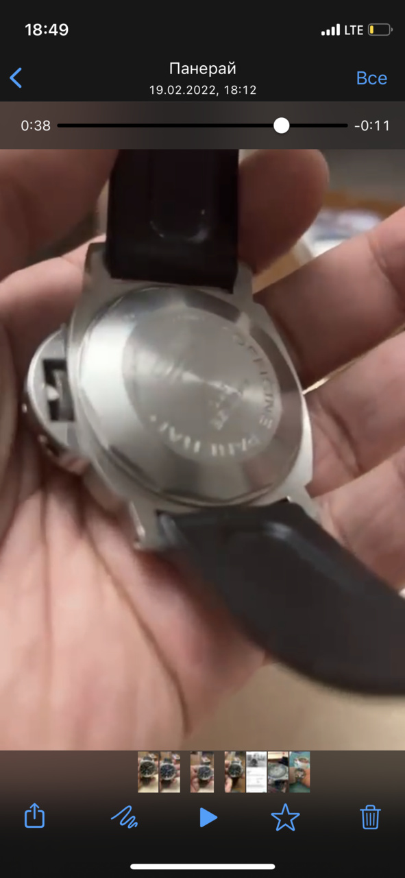

Приветствую всех любителей хороших часов! Подскажите кто знает модель 164 должна быть с быстросъёмной системой замены ремешка или не обязательно? Решил взять данную модель, но смущает отсутствие быстросъёмный... Фото задней части предполагаемых к покупке часов прикрепляю. Заранее всем спасибо за помощь!

Были на винтах. Не помню точно, до 2006-2007г кажется
Нормальной фотки нет? У этих какая серия (год выпуска)?

Ранние 164-е были на винтах. Далее пошли корпуса со штифтами.

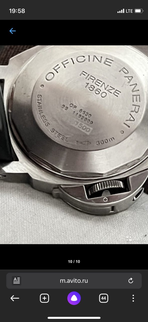

Фото есть только такое, предыдущее я сделал из видео скриншотом. Главное , что были разные корпуса, то есть по этому признаку не стоит сомневаться в оригинальности часов.

PAM 00164 первые четыре года были на винтах (серии F - I, корпус 6630), а с 2007 года (серии J, корпус 6693, и далее с серии K, корпус 6763) были с быстросъёмом.

По этому признаку стоит посомневаться о состоянии часов. То что были корпуса с быстросъемом и без - выше уже написали. Соответственно если корпус без - часам прилично лет. Покупать такой возрастной экземпляр обычно имеет смысл только если продавец часов сам за свои деньги делал им полное обслуживание относительно недавно (в этом или прошлом году например) в грамотном часовом сервисе, о чем может предоставить соответствующие документы. Если часы которым может лет 15-17, не обслуживали, или этот вопрос не ясен (продает перепродвец или ломбард) то вся мнимая выгодность такой покупки может быстро сойти на нет.
А так, 164 - часы хорошие, владел, воспоминания положительные.
