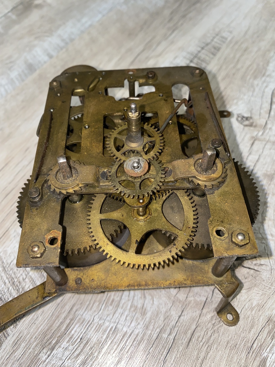

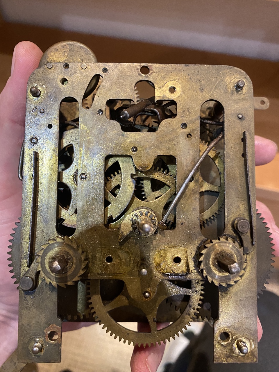

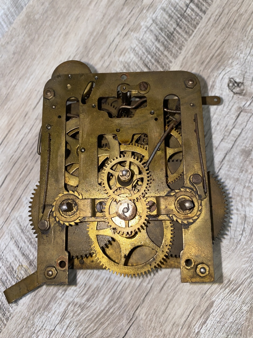

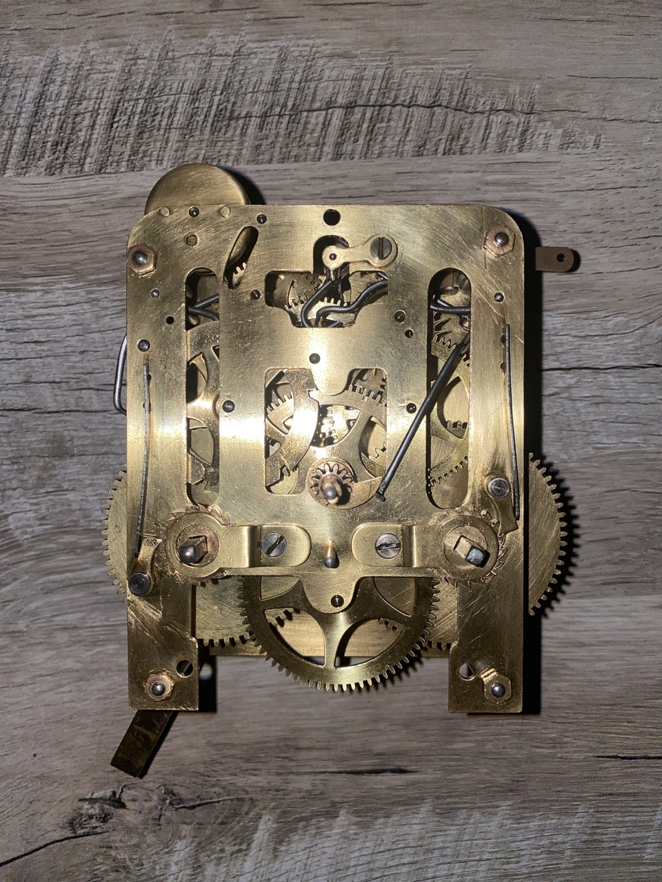

Доброго времени, уважаемые знатоки!
Помогите, а то я новичок!
Имеется старый механизм настенных часов HAC, все нормально работает, но как переводить стрелки, это происходит очень тяжело и порой я боюсь что стрелка может сломаться.
Как это исправить или так должно быть

Снемите часовое и вексельное колесо , там будет минутныи триб (на которыи надевается минутная стрелка). Снемите этот триб и хорошо смажьте минутное колесо. Потом поставьте на место все.
