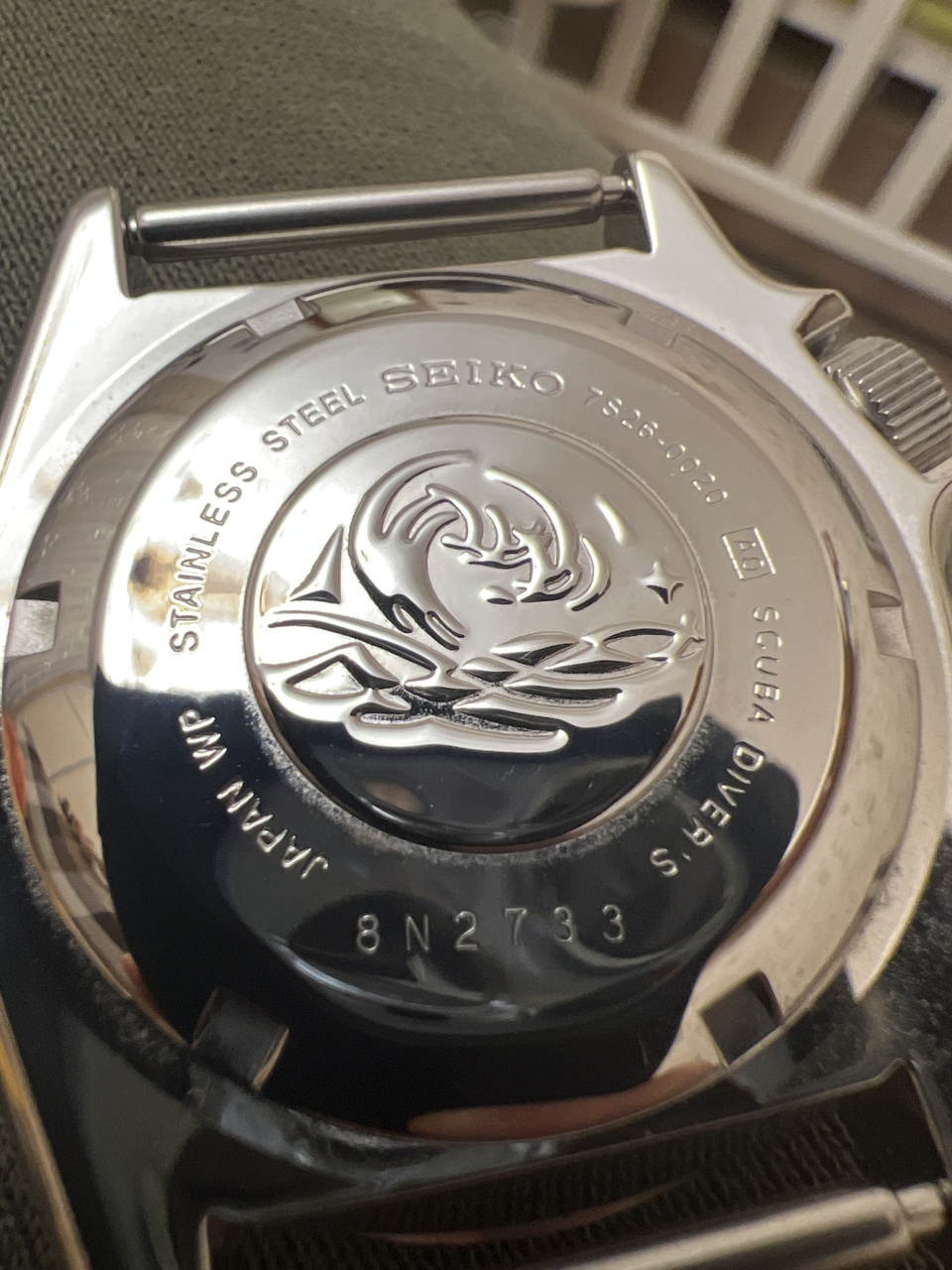

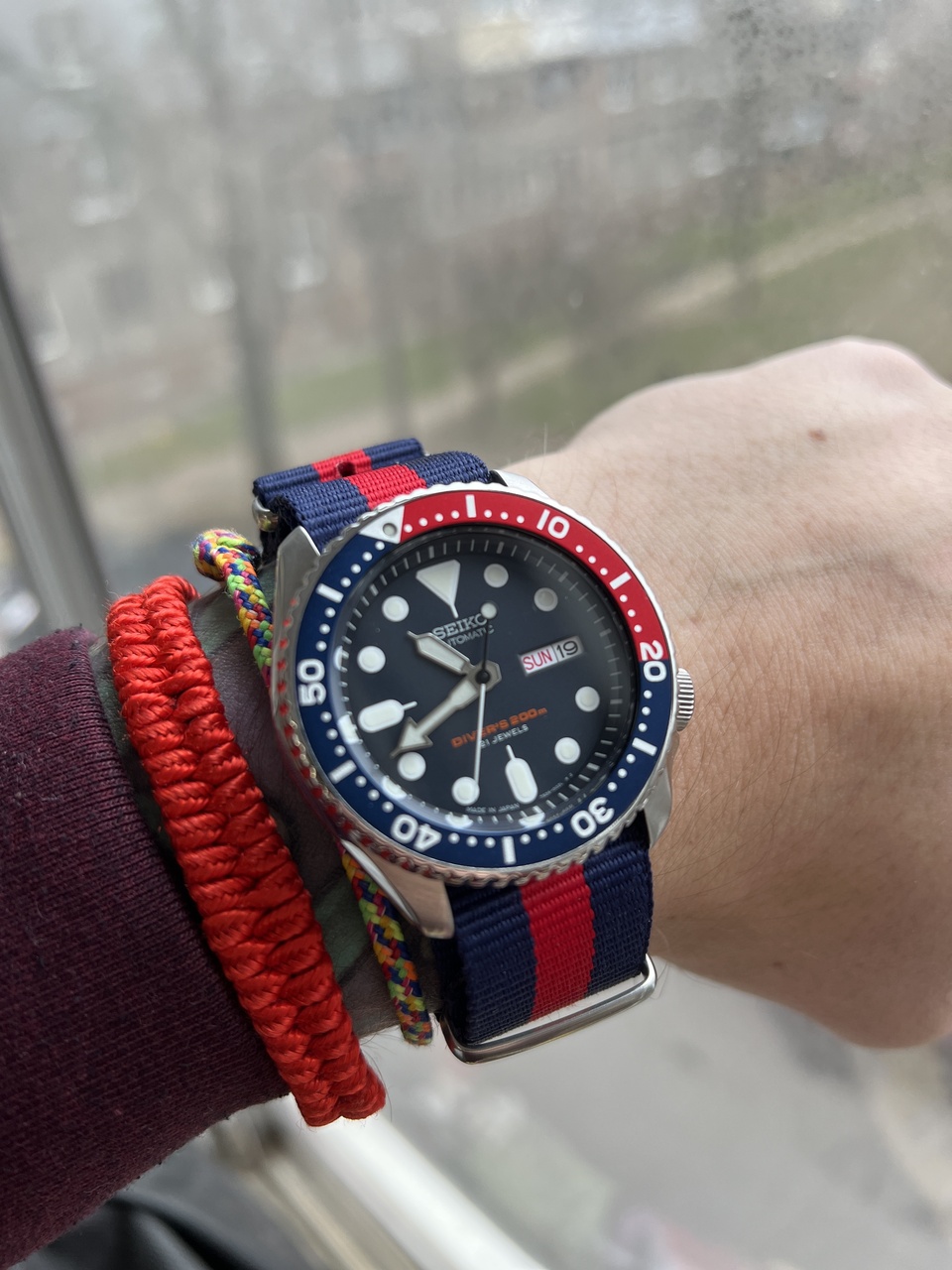

Добрый день
Пару недель назад получил часы Seiko SKX009J1 с сайта creationwatches.
Все вроде хорошо, только они совсем не держат заявленные 40 часов запаса хода.
Я понимаю, что ~40 часов это при каких-то идеальных условиях, но в моем случае это максимум 8-9 часов в реальности.
Очень не хочется нести в мастерскую, открывать крышку и диагностировать механизм.
Скажите пожалуйста, если есть владельцы часов с механизмом 7S26.
Понимаю, что механизм не самый дорогой, но и разница в ~4 раза с заявленным запасом это нормально?
Может брак какой-то?
Заранее спасибо за ответы.

Нет, не нормально. Как вы заводите часы и от какого момента отсчитываете запас хода?

или очень мало носите (двигаетесь), или неисправность
7s26 не имеет ручного завода

Сообщение от Thorin Посмотреть сообщение
Я ношу их по 2-3 дня, даже ночью не снимаю.
Считаю запас с момента снятия

Значит в ремонт
Или требуйте замены по гарантии

Сообщение от Dima343 Посмотреть сообщение
Значит в ремонт
А как понять, что часы полностью заведены?
Ручного подзавода нет, только маятник

Сообщение от kotExplorer Посмотреть сообщение
Нет, это вполне обычные бытовые условия.
Никак, возьмите их в руку и махните раз сто, туды-сюды.
7S26.
У меня такому уже почти десять лет, 40 часов держит без проблем, даже чуть больше.
