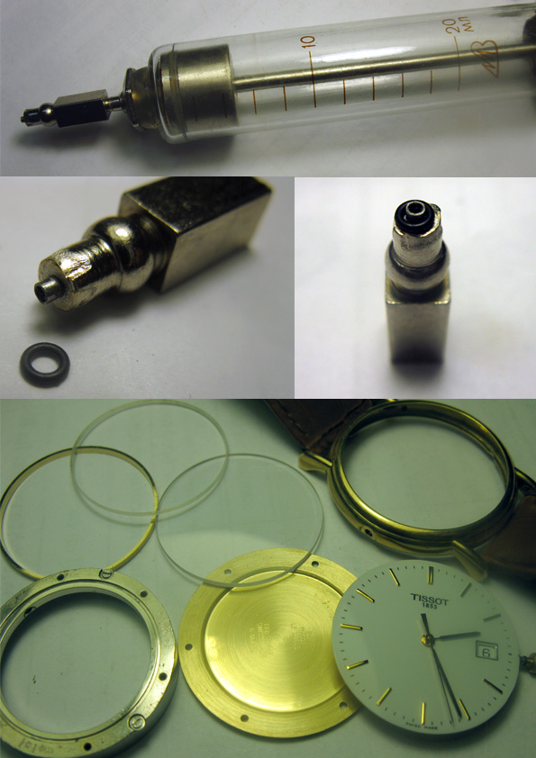

Совпало, что принесли в ремонт Tissot Le Locle и был под рукой фотоаппарат.
Сделал несколько снимков.
Шприц (старого образца) и толстые иголки (1.5 мм) покупал в медтехнике, продавцы очень обрадовались, что нашелся покупатель на такой неликвид.
Правда не сделал фото самого процесса, попробую рассказать.
Часы положил в маленький полиэтиленовый пакетик, зажал в держателе корпуса, и "дунул" шприцем. Именно в этих часах, стекло было запрессовано очень сильно (моя мастерская оказалось третьей, куда обратился владелец часов), выдуть стекло получилось с 4-5 попытки. Щелчок получился очень громкий, я даже испугался за стекло

Интересно ... получается практически у любых герметичных часов можно выдавить стекло данным способом?

Данные часы по другому не открываются.
А насчет любых, герметичных - наверно да, если небольшая герметичность и стекло не очень туго запрессовано, но зачем такие сложности, гораздо проще выдавить стекло изнутри.
У Le Locle механизм вынимается через верх, через заднюю крышку вытащить нельзя.

Сообщение от Андрей Крукович Посмотреть сообщение
Добры день, Андрей!
Я бы советовал не использовать шприц из стекла, стекло легко может сломаться и порезать Вам руку.
Лучшее будет использовать шприц для однократного использования изготовленного из пластика, надо только выточить на часовом токарном станке адаптеры из пластика, чтоб подходили на часы.
Омега изготавливали насос из метала, похож как от Bergeon, Bulova использовали пластиковые шприцы с адаптером.
С уважением

Самый практичный вариант выпресовывать любое стекло кроме вклеенного, компрессором. Вылетает без проблем как бы не было запресованно. Думаю шприцом если трудно, то немного корпус надо нагреть. А если стекло вклееное, то просто кипячу в чайнике, через минут пять отстанет очень легко.

Когда помпа не помогает, под столом стоит ножной автомобильный насос. Поставлена армированная трубка меньшего диаметра, переходники точатся по месту или без них (непосредственно трубкой).

Сообщение от Trops Посмотреть сообщение
Грею свечкой и вынимаю без проблем.

водой безопаснее, под воздействием огня может вспузырится напыление - если не сталь

если стекло помпой не выходит, нагреваю феном без фанатизма и вылетает.
один раз так дунул компрессором ,что ножка циферблата сломалась- с тех пор все аккуратненько и не торопясь делаю с монококками
