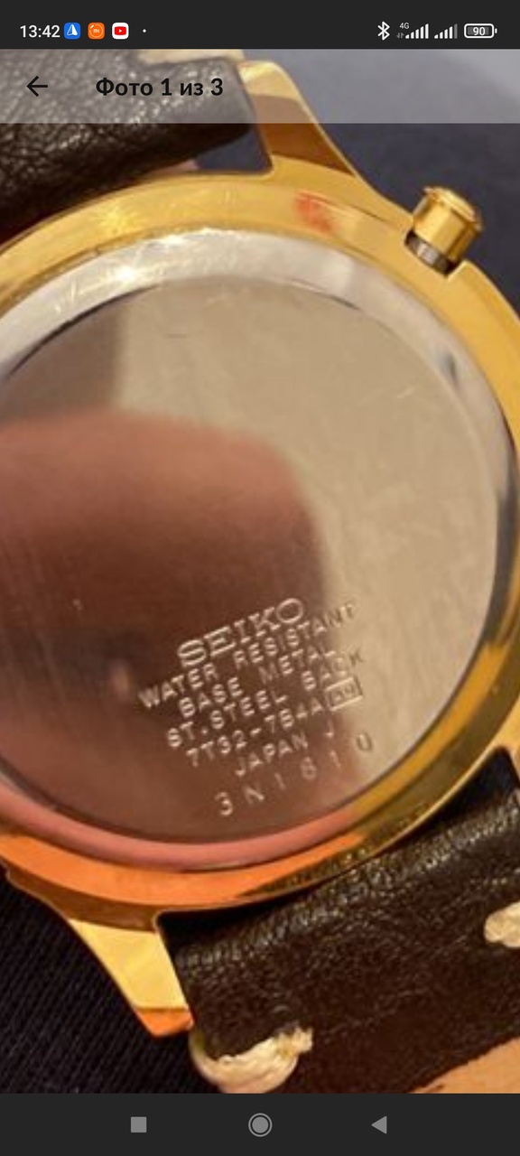

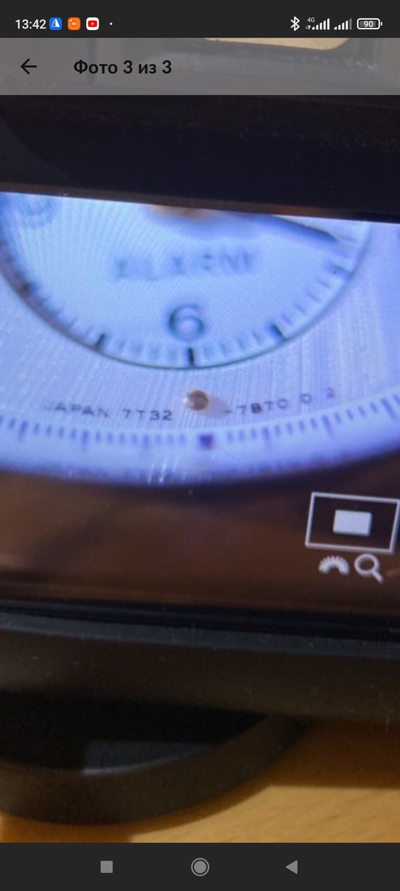

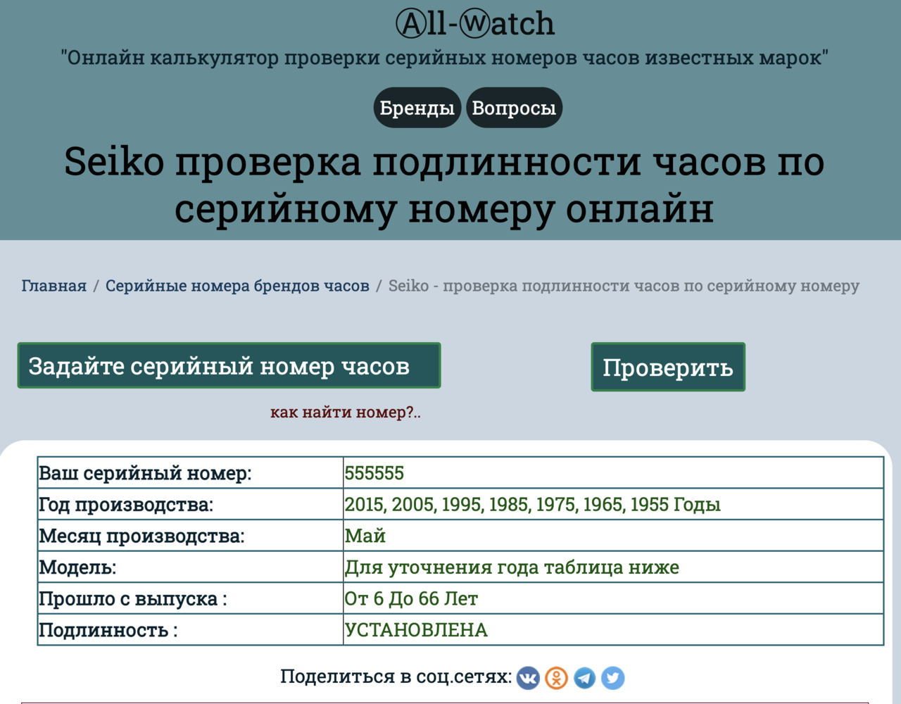

Доброго времени суток, уважаемые знатоки. Нашел на Авито объявление о продаже Seiko, естественно без документов. На крышке номер калибра и корпуса: 7T32-7B4A A0.На циферблате: 7T32 - 7B7O 0 2 (фото прилагаю). В статьях пишут что должны совпадать. Серийник 3N1810. По базе бьётся, но такого калибра в списке не нашел (https://all-watch.ru/brands/seiko-check-serial-numbers). Подделка это или я неправильно что-то делал?

Сообщение от WebOwl Посмотреть сообщение
не сильно умные люди такое пишут. не должно совпадать, так как после тире идет реф номер в первом случае корпуса, а во втором циферблата и естественно они разные
7T32 не нашли? вбейте в google - полным полно часов на нем выпускается
У меня вопросов в плане оригинальности часы по фото не вызывают
а это вообще очень смешная штука, любые 6 цифр вводишь - пишет "Подлинность УСТАНОВЛЕНА"
Нет у seiko никаких проверок подлинности по серийному номеру

Сообщение от DENISWATCHES Посмотреть сообщение
Спасибо за развернутый ответ. Не нашел не в поиске, а в списке моделей с таким серийником при проверке. Но, подсказывают ниже, проверка серийника у Сейко весьма номинальная)

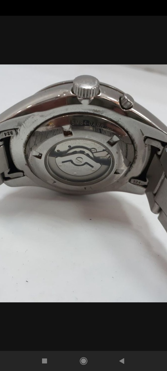

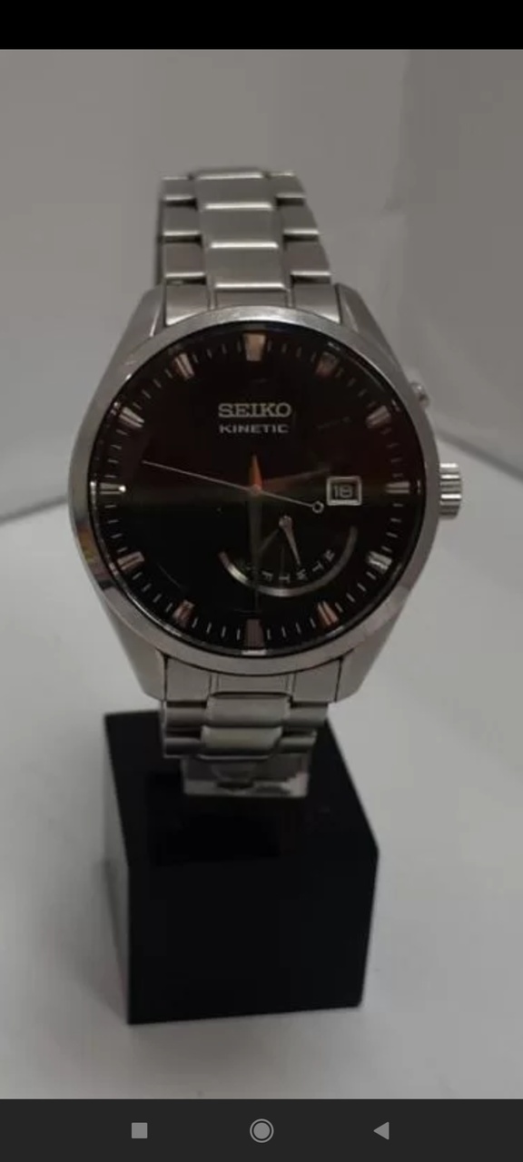

С вашего позволения задам ещё один вопрос. У Сейко на серии Kinetic есть ли номера калибра и корпуса на циферблате? Есть ещё вариант за приемлемую для меня сумму - выглядят неплохо (хоть и нуждаются в чистке и полировке) и довольно тяжёлые, заднее стекло с нанесенными надписями, виден маховик генератора, плюс нравится сама идея зарядки аккумулятора от движения руки. Но на циферблате кроме Seiko Kinetic нет никаких надписей - это смутило. Хочется узнать ваше экспертное мнение. Приложил фото. Заранее благодарю.
Если имеет значение, то о на Кинетике номер калибра и корпуса 5m84-0ab0, серийник 801082

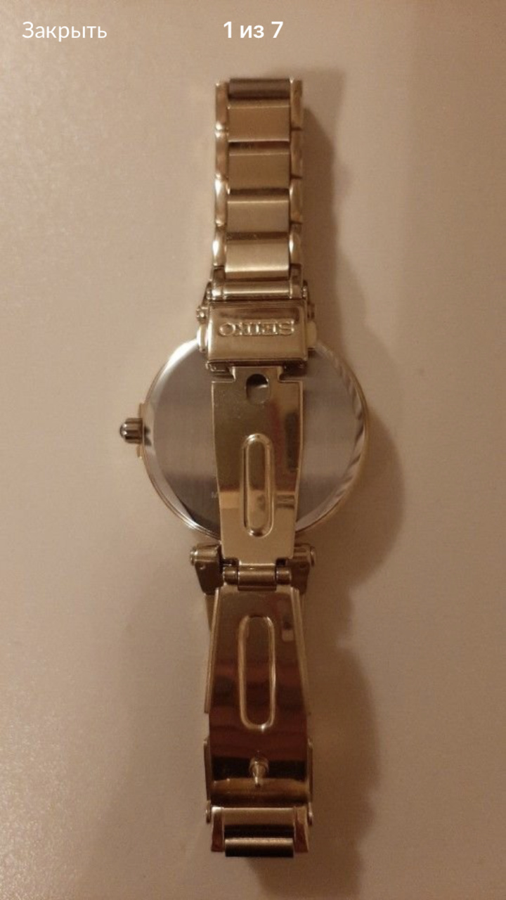

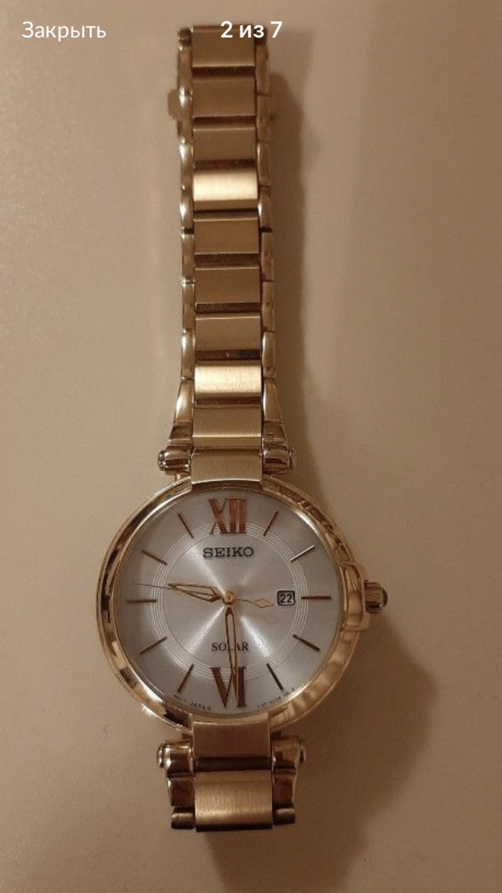

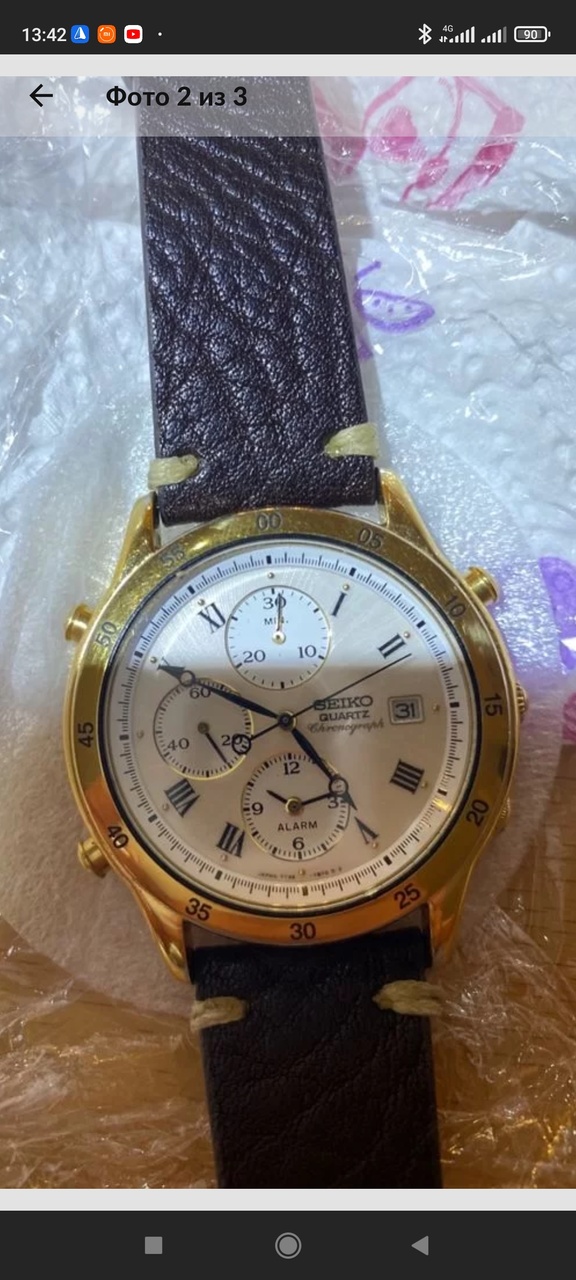

Доброго времени суток! Подскажите, знатоки, это оригинал? Вроде покупали не на рынке, а в часовом магазине.
чего Вам везде подделки видятся...) по этим фото ничего не видно толком
Сообщение от sbalex Посмотреть сообщение
это оригинал?
я считаю по фото, что оригинал
Вообще по поводу подделок на сейко, они только на популярные модели бывают и они все топорные

Да вовсе не мерещится) смутило отсутствие номеров на циферблате
