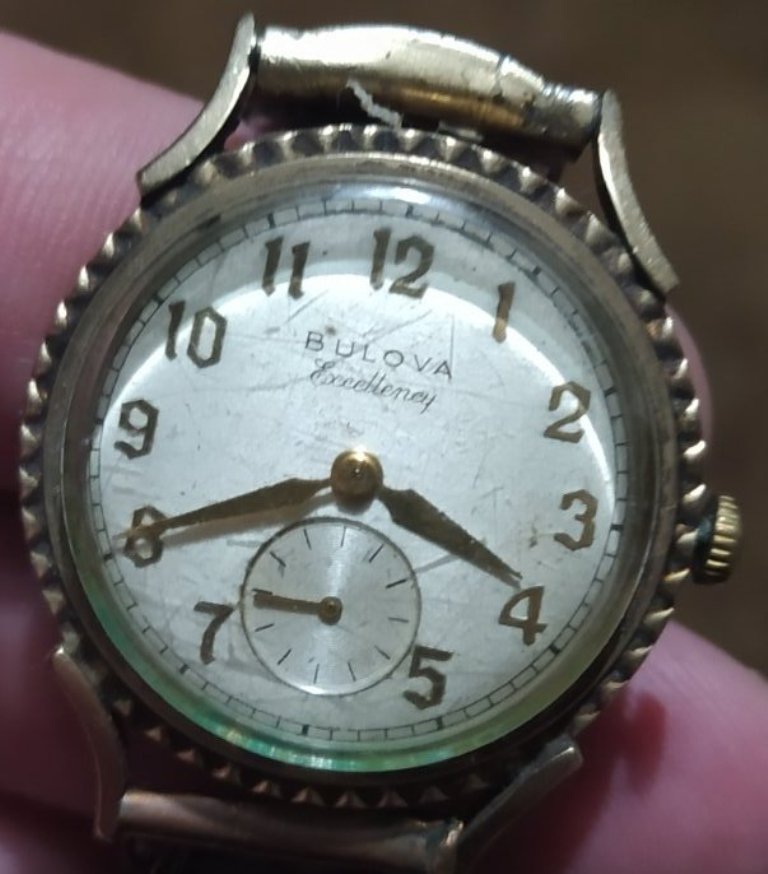

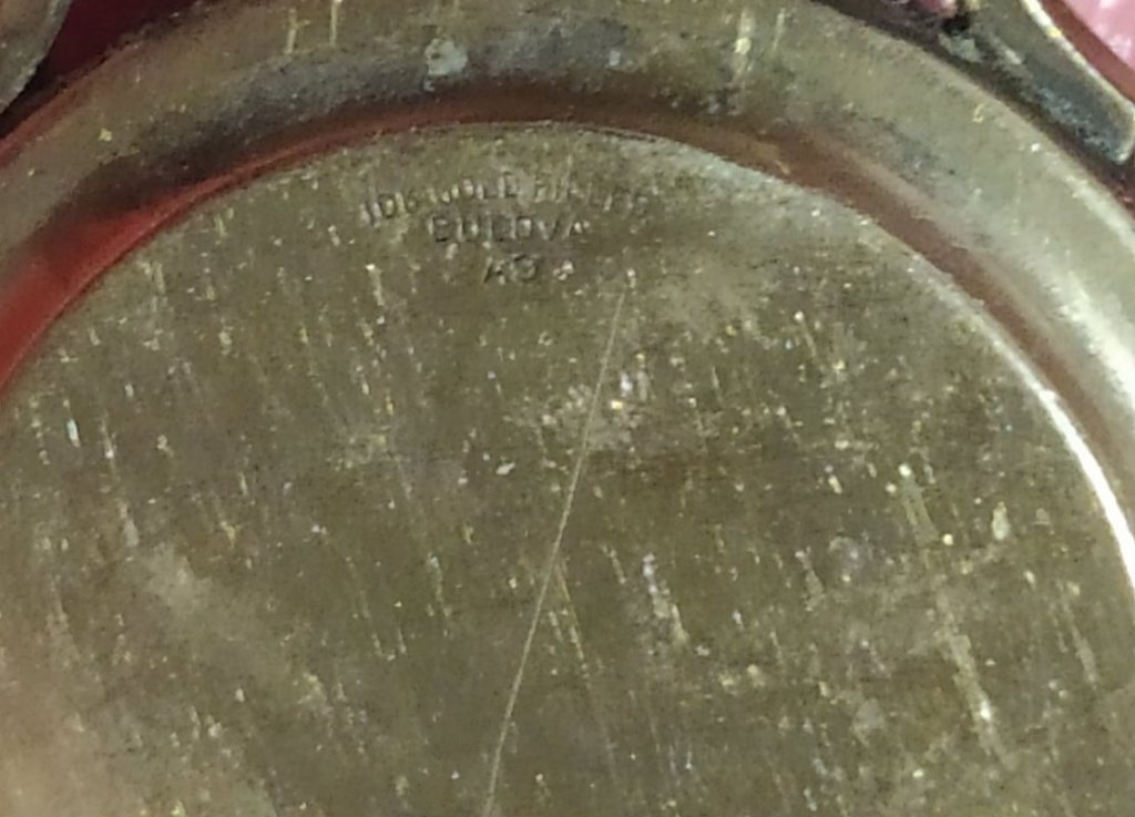

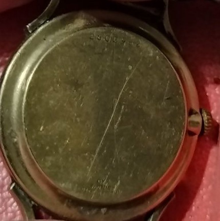

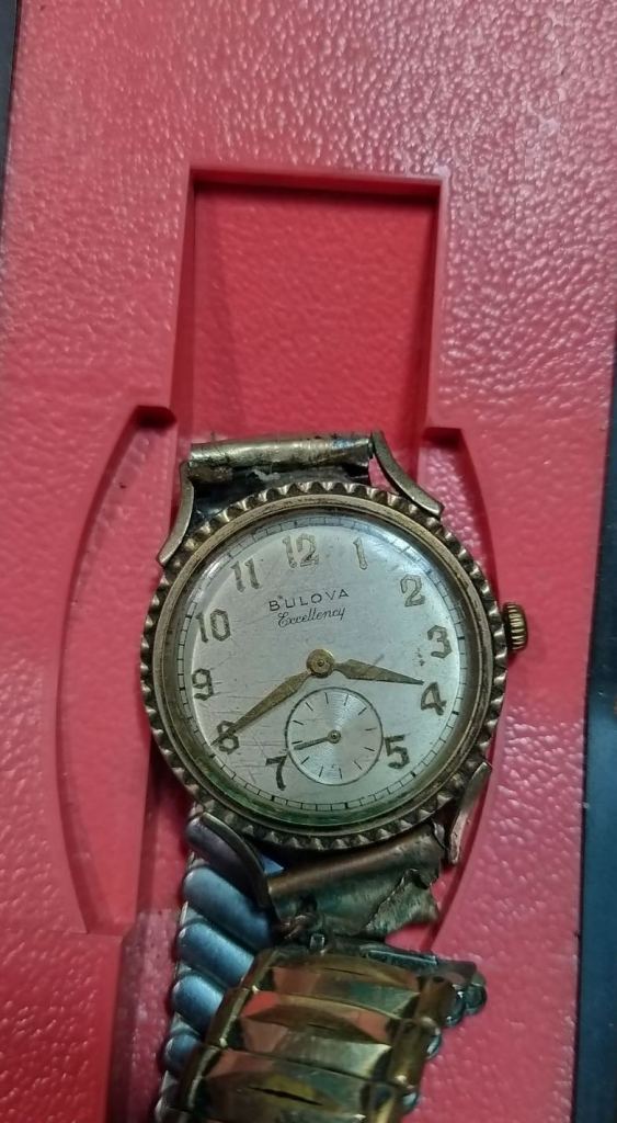

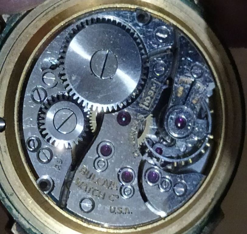

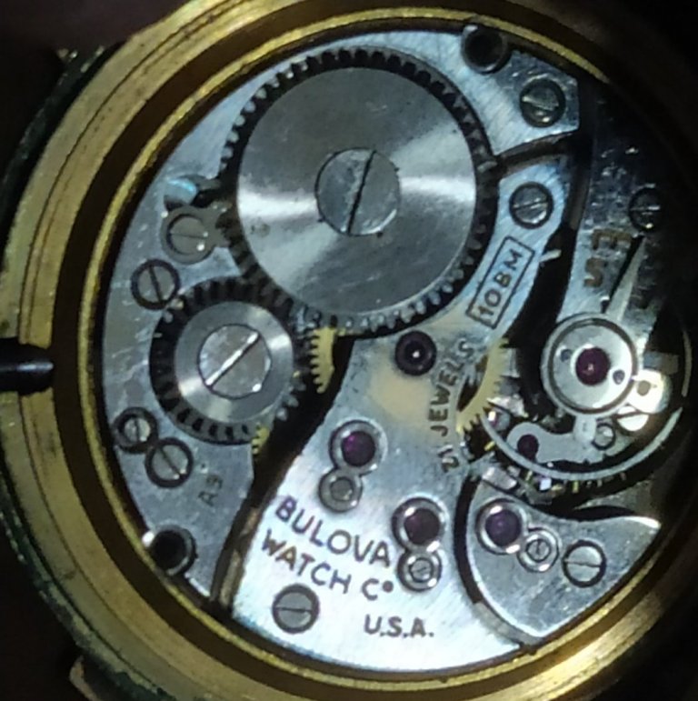

Добрый день уважаемые пользователи и эксперты ! Помогите побольше узнать о данной модели (примерная дата выпуска , референс и т.д.) . Хозяева этой семейной реликвии утверждают , что подарена дедушке - ветерану войны , американцем при освобождении из концентрационного лагеря на память. Буду рад любой информации . Спасибо откликнувшимся !

Механизм Bulova 10 BM 21jevels 1952 г.

Именно эти часы можно датировать 1949 годом. Есть отметка на крышке и на механизме.

Этот механизм производился с 1949 года. Код даты выпуска стоит на мосту заводного барабана, возле коронного колеса (у буловы в этом отношении очень забавная маркировка). Дальше гугл в помощь.

1952 год вероятно появился из базы уважаемого д-ра Ранффта, где относился к показанному там механизму. Эта база не является постоянной и может с течением времени пополняться и изменяться .

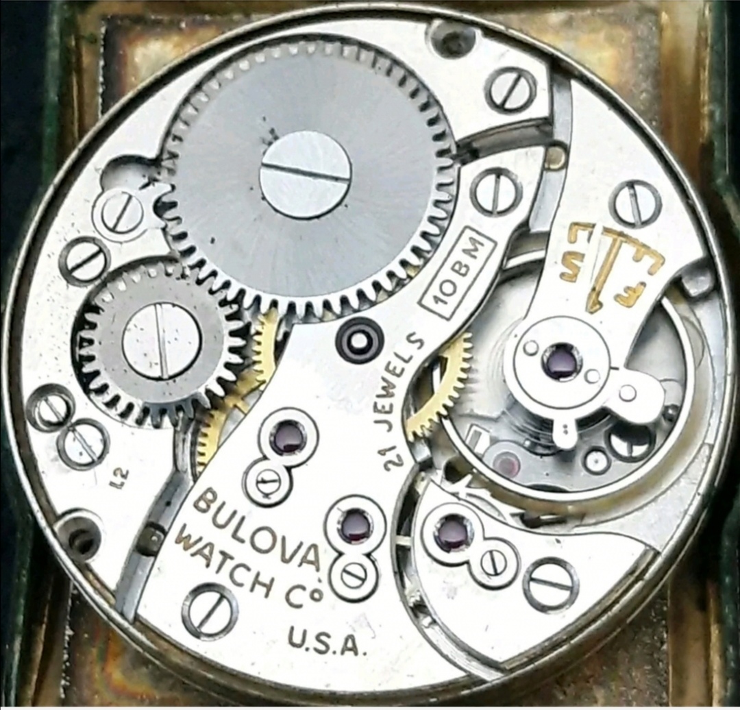

Вот первый попавшийся механизм, расшифруйте пожалуйста год выпуска.

На механизме и корпусе виден штамп: A9, что трактуется экспертами как: и корпус, и механизм произведены в 49 году

Механизм на вашем фото 1952 года выпуска. Штамп L2 об этом уверенно рассказывает.

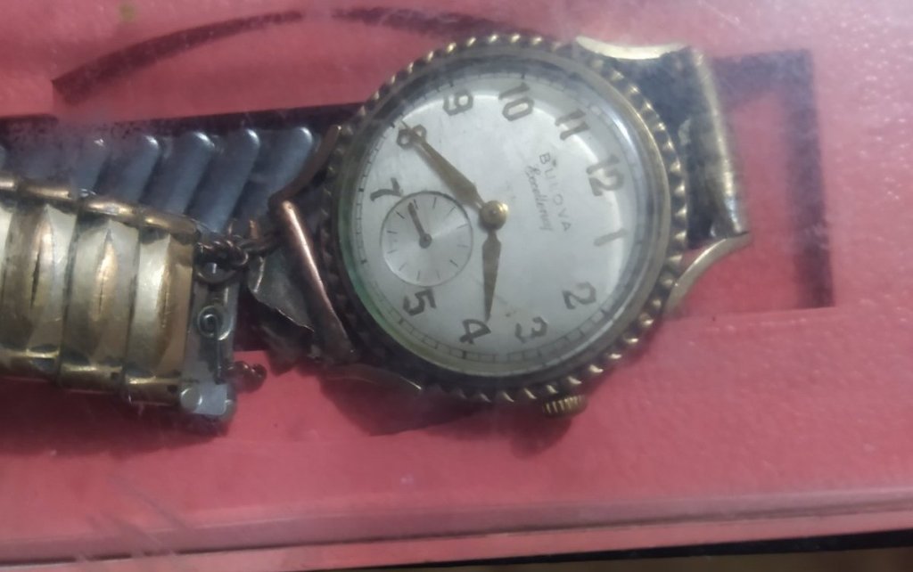

На циферблате отчётливо видна надпись "Excellency".
Внешний вид (оформление) соответствует модели 1949 года.
