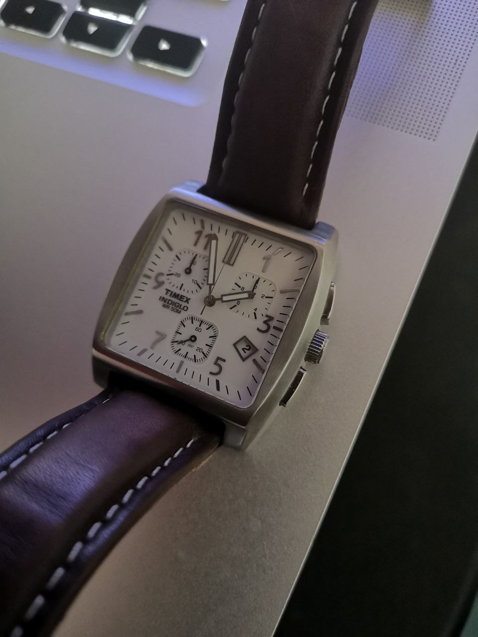

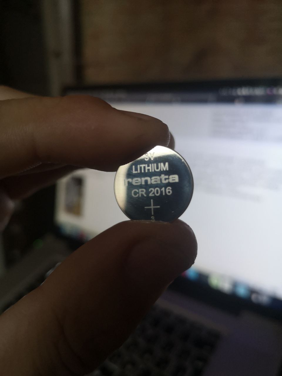

Здравствуйте все. Имеются наручные кварцевые часы Timex t22242. Брались с рук с севшей батарейкой. После замены проработали недели три, и батарейка села в ноль. Также выяснился нюанс, при выдвигании заводной головки в положение 1 для настройки календаря происходит движение только часовой стрелки и подергивание минутной. Календарь при этом настроить очень муторно, так как нужно делать два полных оборота по циферблату для перевода на день. Фото батарейки и часов прилагаю. Если кто знает, подскажите, где проблема. Спасибо.

При переводе даты так и должно быть. Двигается в первом положении только часовая стрелка. Элемент питания проверяли перед установкой? Циферблат не горел постоянно?

Постоянно подсветка не горела, хронограф не запущен. Работали как положено, длинная секундная стоит на нуле, нижняя работала. При установке батарейку проверяли прибором, когда вынули тоже проверили, разряжена.

Также, приложив часы к уху, обнаружил, что они достаточно громко тикают, с секундным интервалом, хотя внизу секундная стрелка перемещается плавно, а большая секундная вообще стоит.
Тиканье у Таймекса отличительная особенность. Сам с удивлением обнаружил когда открываешь витрину и прислушиваешься...
Сообщение от tanatonaut Посмотреть сообщение
Потому и продали, что электрическая часть начала отъезжать...
