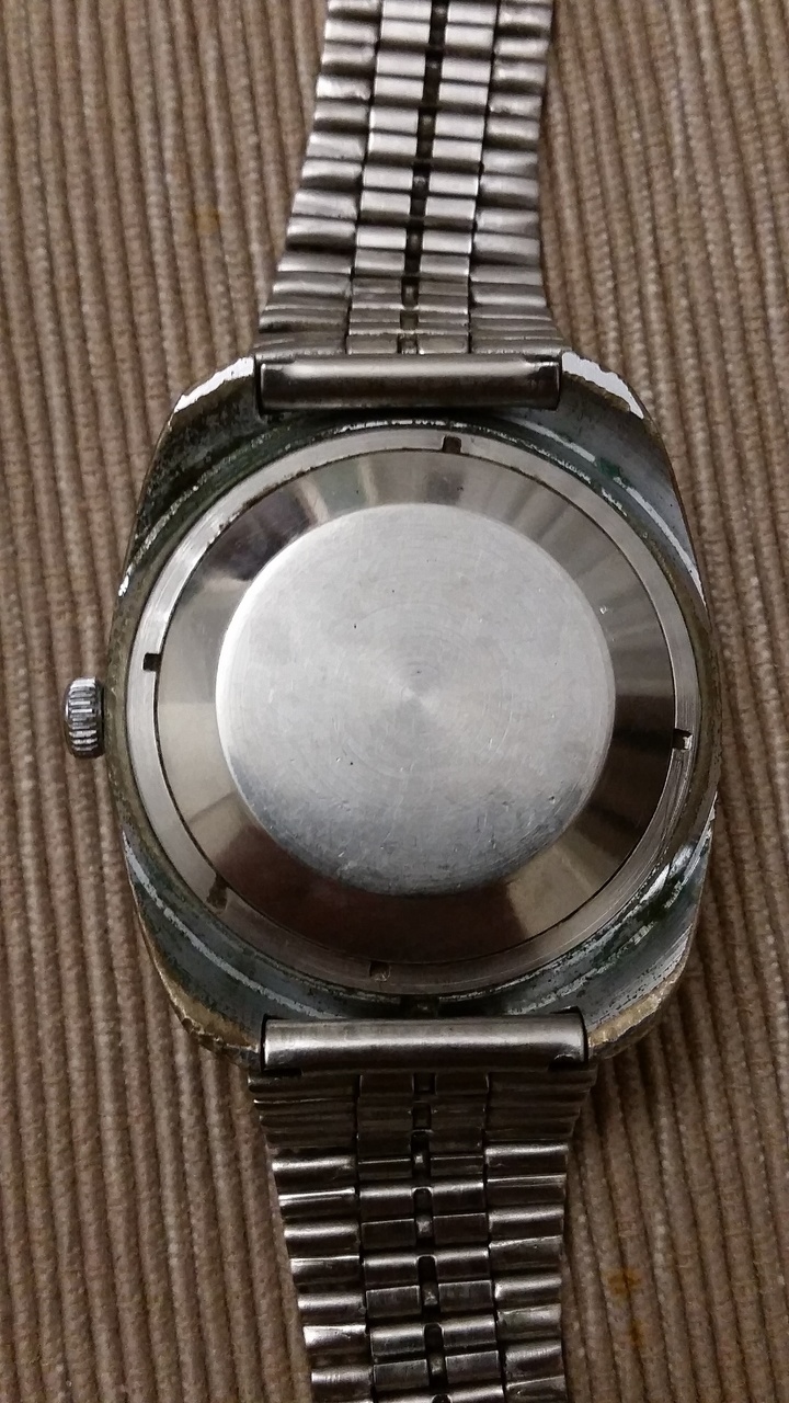

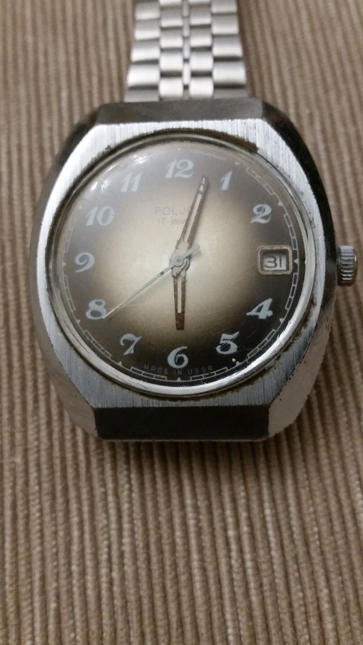

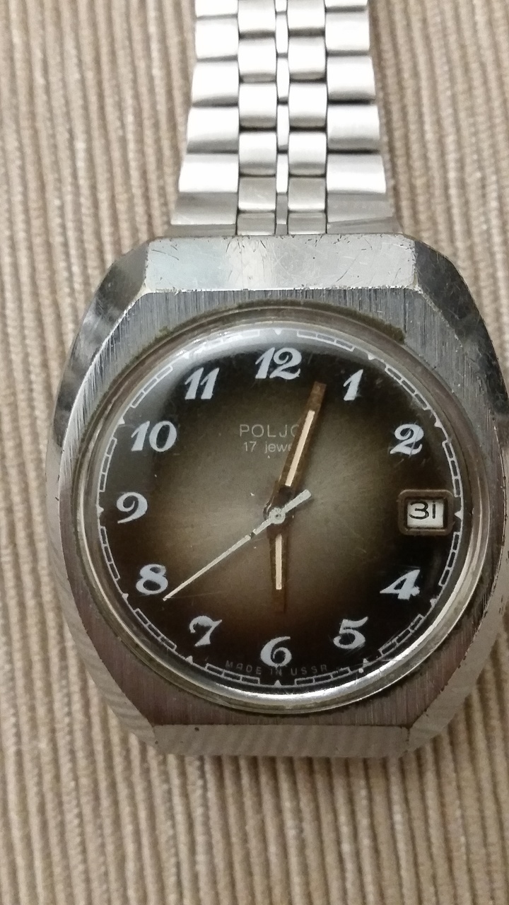

Извините, наверно, на этой площадке - это наивный и неинтересный вопрос. Но тем не менее. Что это за модель? Что за механизм? Чем интересны? P.S. Открыть не сумею. Всем заранее спасибо.

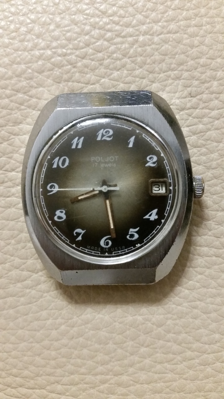

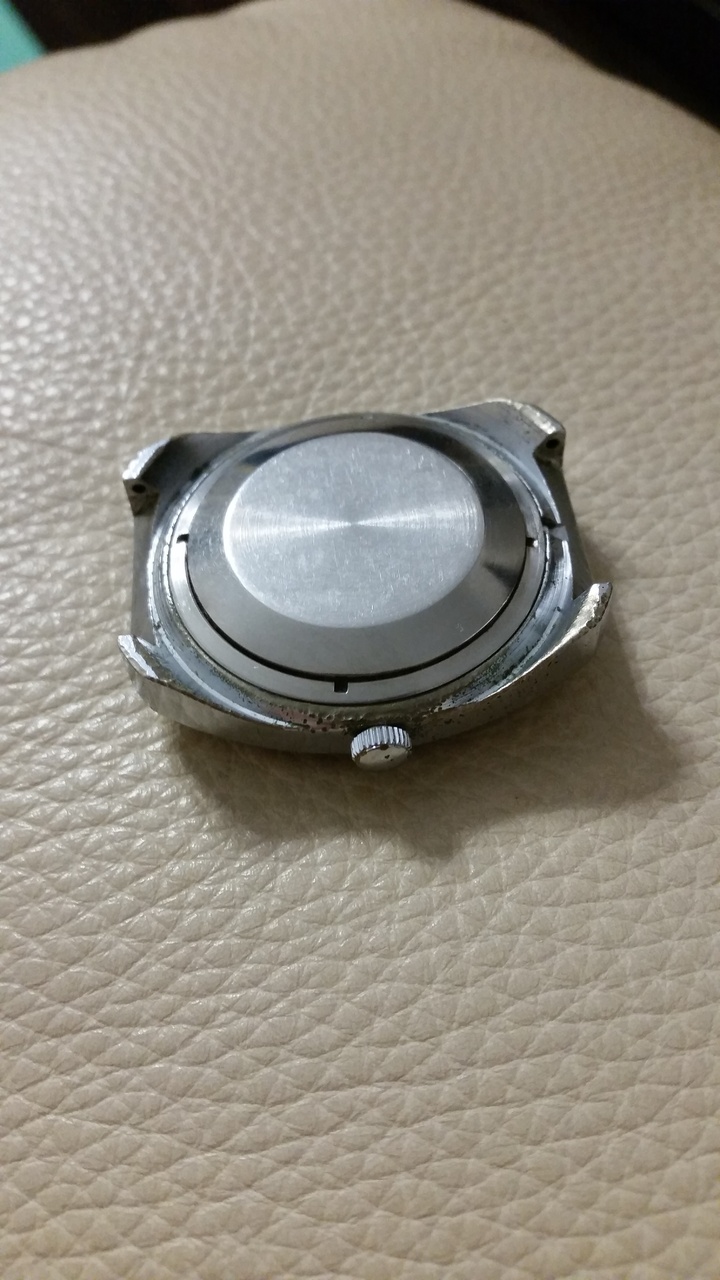

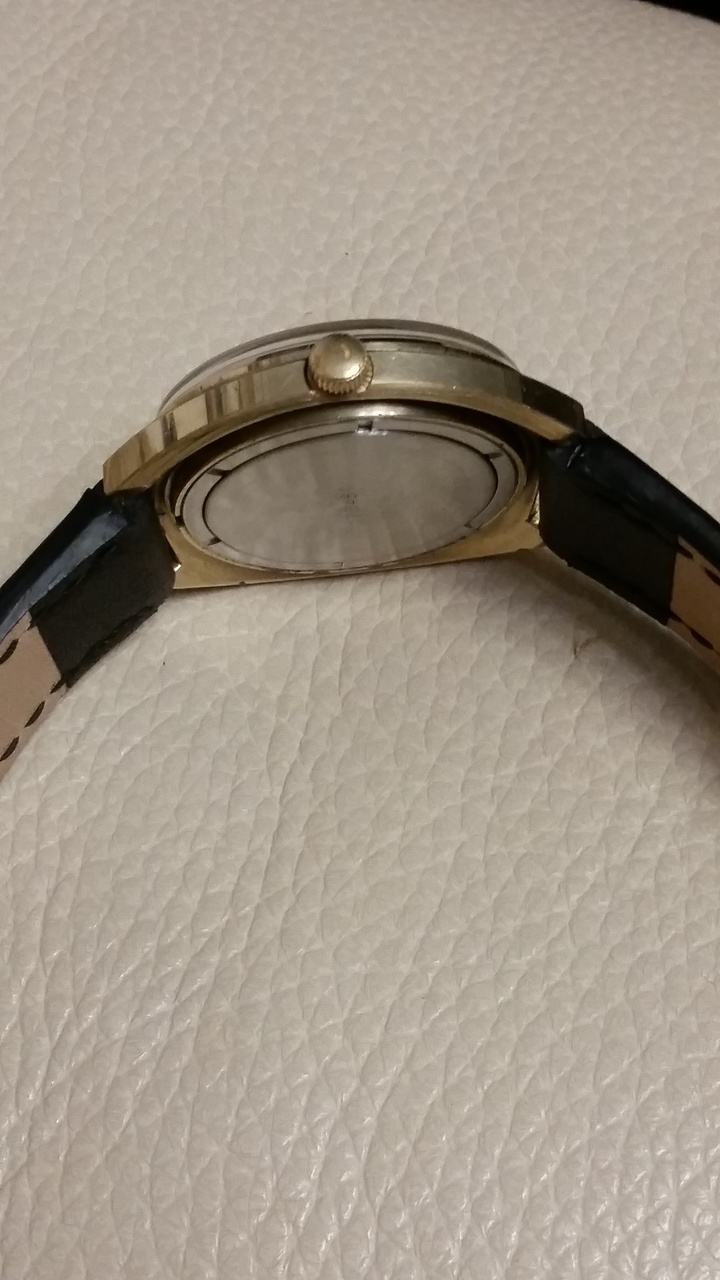

Даю фото вычищенных часов. Приношу извинение за предыдущие неприглядные фото. И все же, может, кто-нибудь подскажет, что это за часы. Судя по каталогу, 2614.2Н. Но внутри при поворотах корпуса явно движется маятник, как на автоподзаводе. И крышка сзади очень выпуклая. Ходят исправно. Более суток и точно. Заводил головкой. При тряске идти не начинают. Вот вопрос - что внутри трясется ) Был ли у МЧЗ автоподзавод с 17 камнями. Заранее спасибо за консультации.

Сборные часы, Полеты 17к - без апз, в эти часы поставили механизм с апз (скорее всего, 23к 2616Н), крышку к ним от корпуса с апз от 30к Полета, зав.головка - от Востока.

Эти часы мой отец в 1979 г. купил в подарок своему отцу - моему деду. Тот их носил до своей кончины в 1990 г. без ремонта. Потом отец их забрал как память, и часы просто лежали у нас дома в коробке. Пока я не заболел часовой болезнью пару месяцев назад. Часы всегда что нащывается были на виду. Уж извините, я не специалист, но тут уж я могу утверждать, что в них ничего никогда не менялось )

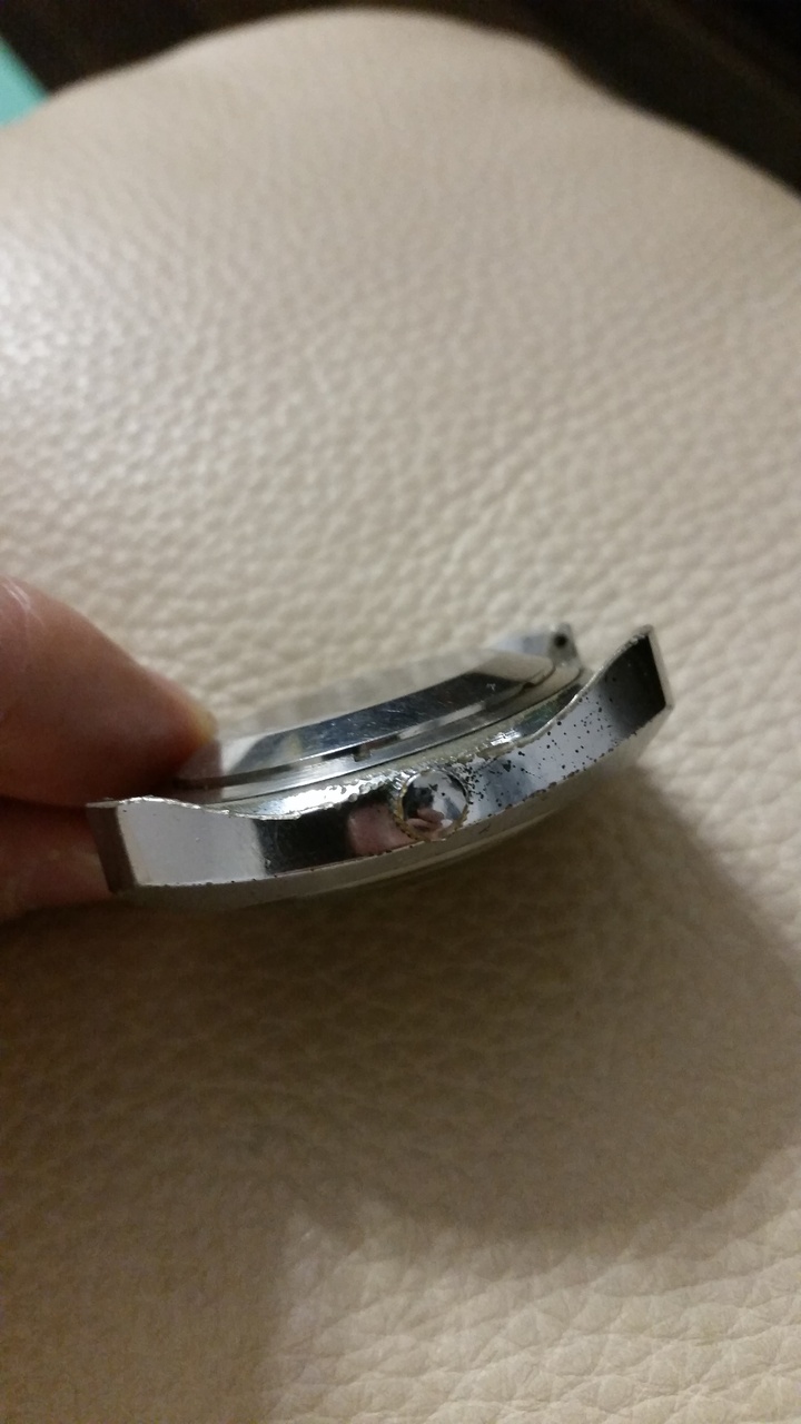

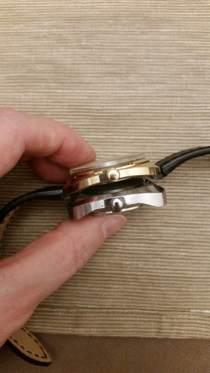

У Востока головка больше. Я ношу прямо сейчас Командирские другого деда 1985 г.
Там и насечки другие.
К сож., сам не вскрою. Придется к часовщику...
------- ДОБАВЛЕНО ЧЕРЕЗ 25 МИН --------
Еще фото завод. головок... Восток и Полет. Разные

Спрашиваю - потому-что загадка. По каталогу АПЗ с 17 камнями нет, а здесь похоже на АПЗ. Я ответа как раз не знаю. Вариант котлеты невозможен. Часы вскрою, тогда будет ясность. Думал, что такие гибриды могли быть и об этом могут знать на форуме. Вот как-то так

Корпус и циферблат вообще точь-в-точь как 2616.1Н 1721565. На 2614 вроде таких корпусов в каталоге нет. Немного другая форма.

Сколько раз мы слышали подобное при демонстрации откровенных котлет... Уверяю Вас, у форумчан иммунитет на подобные заявления, здесь доверяют своим глазам. Кто же тогда поставил заводную головку от Востока и несоответствующий циферблат?
На всякий случай добавлю, что на заводе никаких вольностей не допускалось, даже в мелочах. Существовал код оформления, технические условия, ОТК и проч. Малейшее отклонение - и в брак. То, что Вы называете гибридами (на местном сленге - котлета) - результат ремонтов в процессе бытования.
Все советские часы с автоподзаводом можно заводить посредством заводной головки.
Базовый механизм 2609Н имеет 17 камней. На него (после доработки) ставится модуль подзавода, этот модуль имеет свои камни. Плюсуем камни - получаем 23. Тут всё просто и совчаспром не выпускал кастрированных механизмов.
