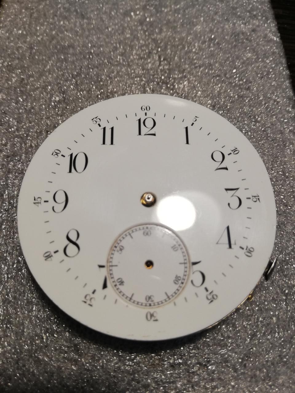

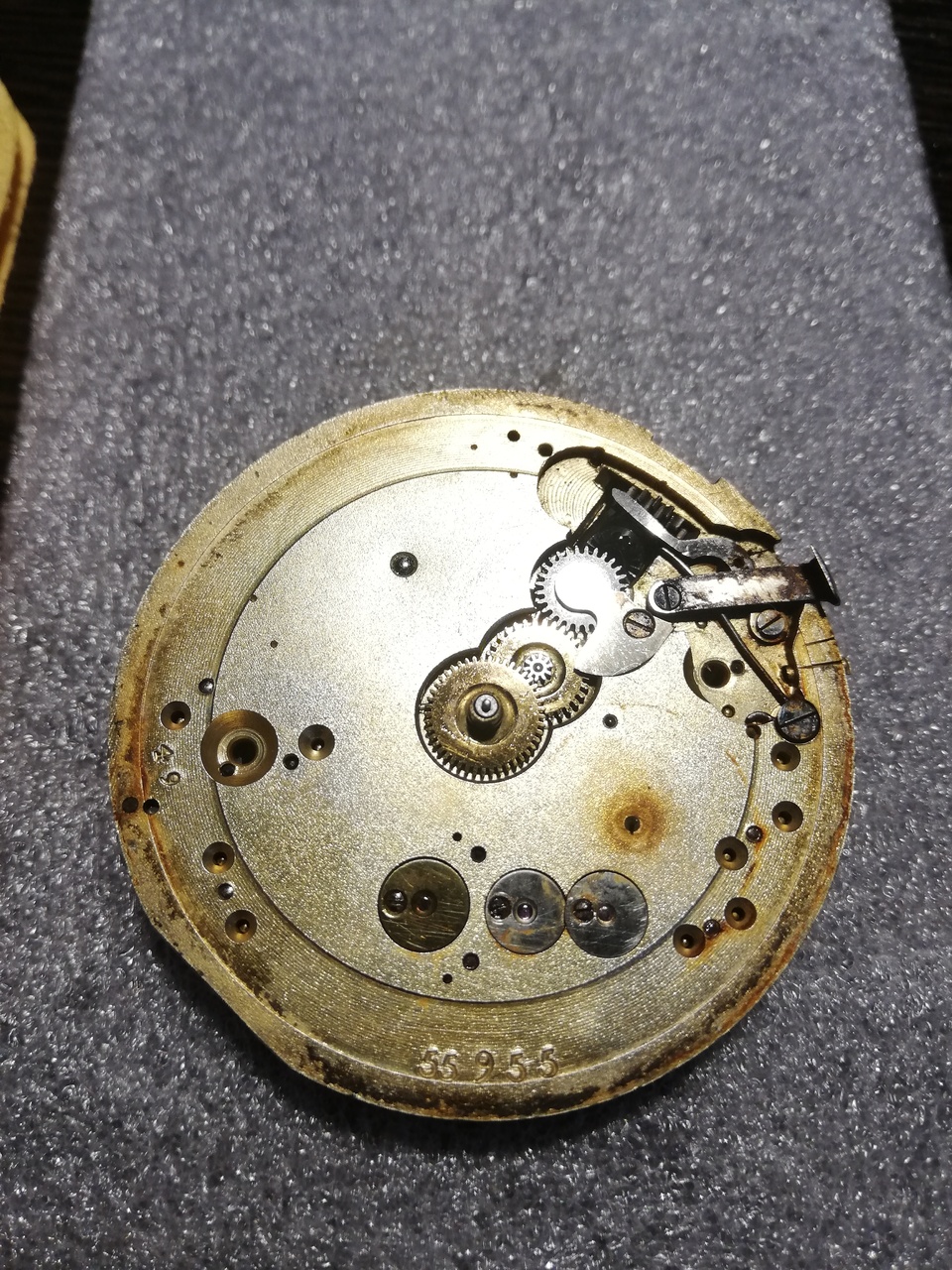

Сориентируйте по клейма на швейцарских часах.
Доброго времени суток.
Прошу помочь определить производителя, даты...
Спасибо.

Предположительно: John Gabus-Guinand
Zifferblätter, Taschenuhren; Biel, Schweiz; registriert am 6.12.1895

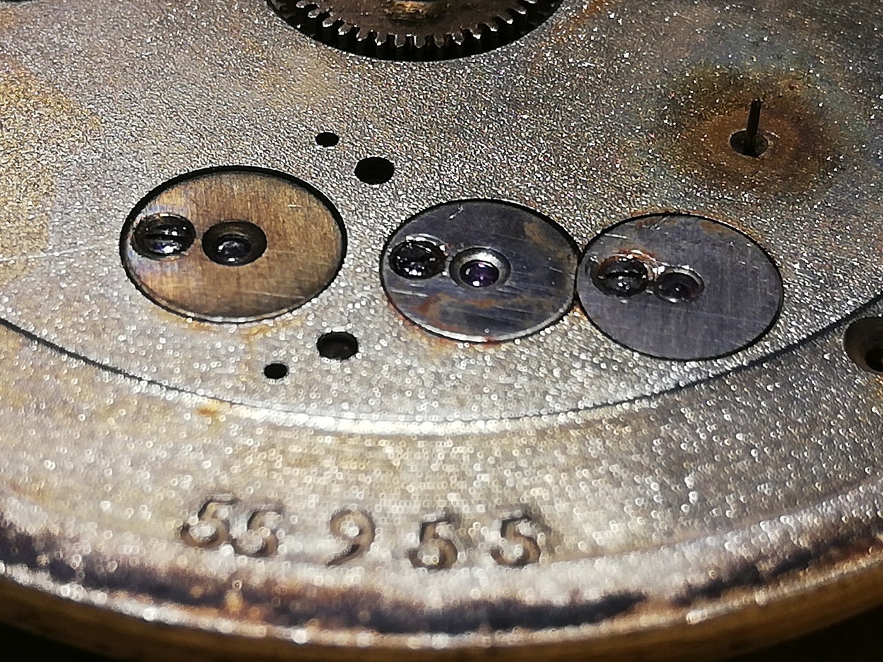

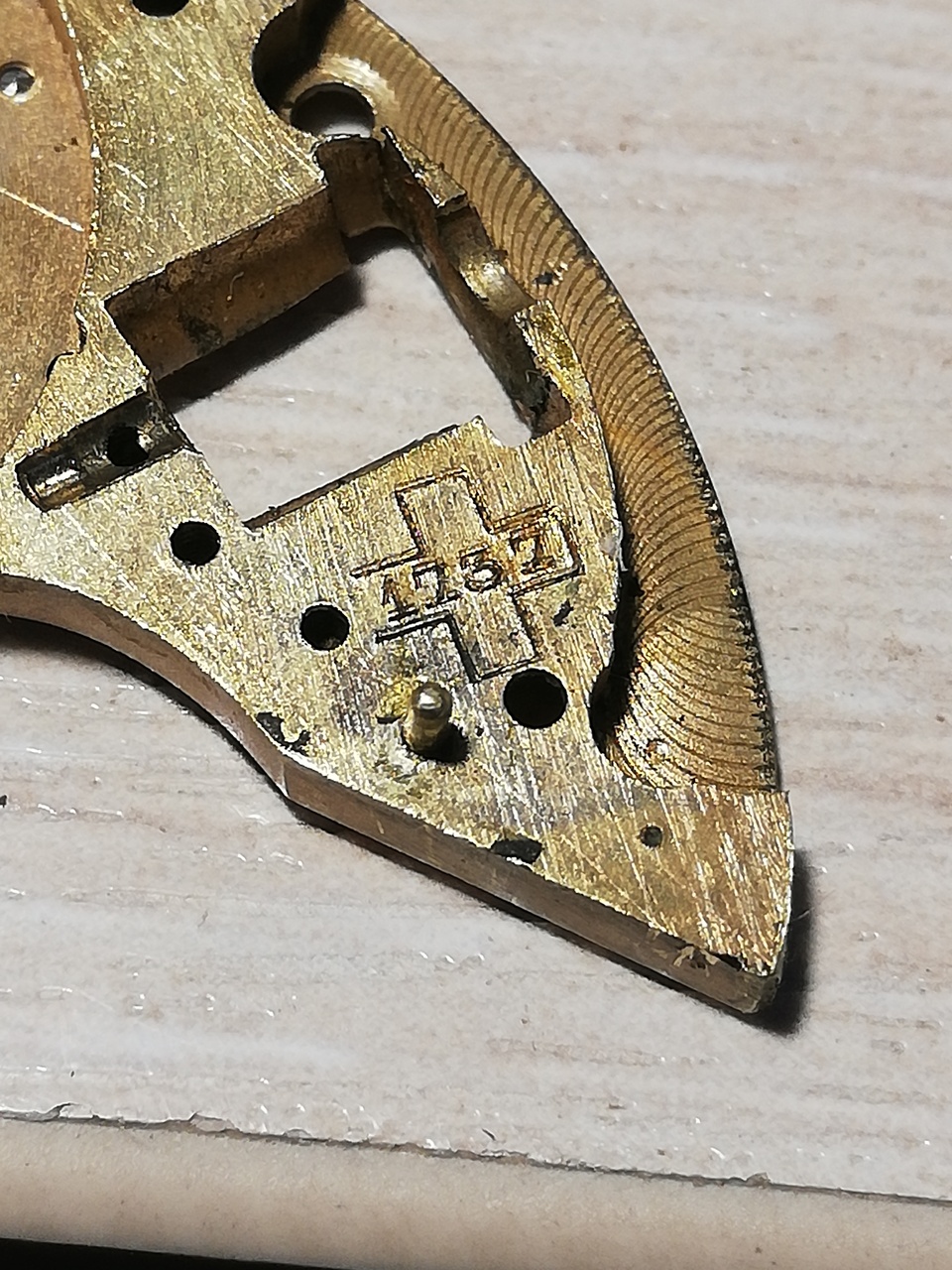

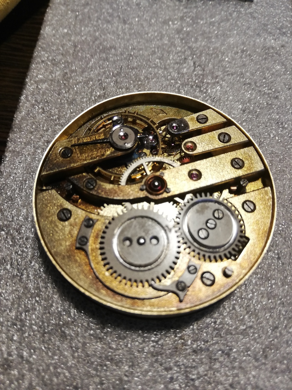

Очень интересные часы,
защитное кольцо вокруг механизма
Со стороны цифера все камни осей на шатонах

На крышке заводного барабана есть дополнительная шестиренка (ключ)
Поведуйте пожалуйста её назначение и принцип работы.

Сообщение от Doxod Посмотреть сообщение
Ограничитель хода.

Ограничитель хода, он же "мальтийский крест". Обычная стальная пружина, которая применялась в часах того времени имела весьма посредственную линейность характеристик. В начале и конце завода характеристики усилия, выдаваемые пружиной очень сильно отличались от тех, что были необходимы для нормальной работы часов. Начальное усилие было слишком большим, а конечное слишком маленьким. Ограничитель хода убирал из работы эти значения, оставляя более менее ровную часть усилия. Недостатком данной системы является уменьшение запаса хода. С нормальной пружиной ваши часы (в данном случае механизм fhf) без ограничителя будет работать 46-48 часов, с ограничителем 34-36 часов. Очень часто в старых механизмах он либо не комплектный, либо вообще отсутствует. Часовщики "старой школы", особенно советские очень любили избавить механизм от сего буржуйского девайса. Так же в ряде случаев он мог вообще отсутствовать изначально, несмотря на наличие посадочных мест. Это достаточно стандартный механизм и посадочные резались почти во всех крышках. Но если закпзчик не посчитал нужным платить за данную опцию, ограничитель не устанавливался.
