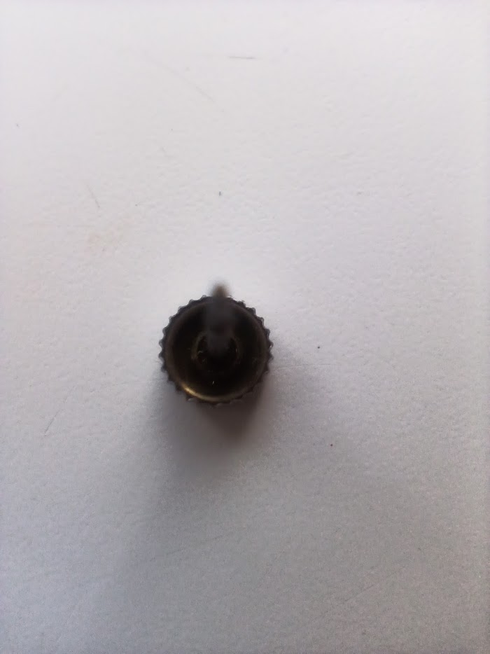

Добрый день !!подскажите чайнику не когда не сталкивался но пришлось !!подскажите как правильно вставлять резиновую прокладку в заводную головку на востоках амфибиях)))там диаметр внутреннего отверстия меньше чемв заводной головке!!

прокладка резиновая, должна чуть растянуться. Если совсем не лезет, значит это не та прокладка.

Эта прокладка из футора. Под металлической шайбой футора, что в корпусе стоит. Отверстие в этой ровно под диаметр вала.
В головке прокладка с отверстием покрупнее.
Если посмотреть на полный набор из трёх прокладок, то будет понятно, что куда.

Речь идёт не о футоре с этим и так все понятно)) а о заводной головке там тоже она есть
