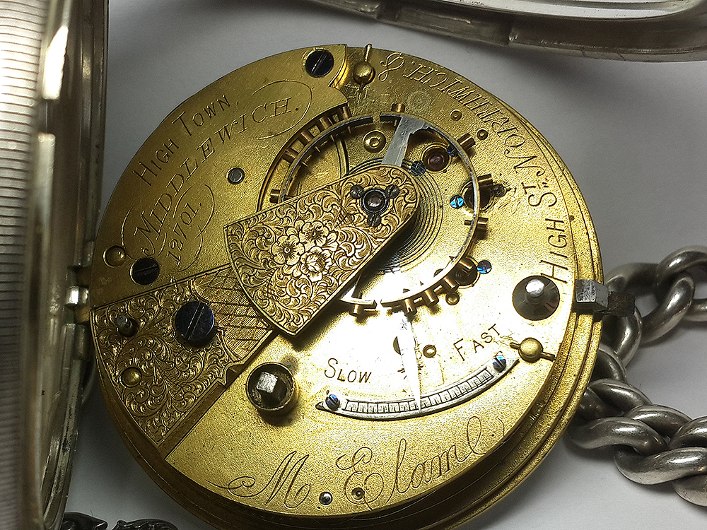

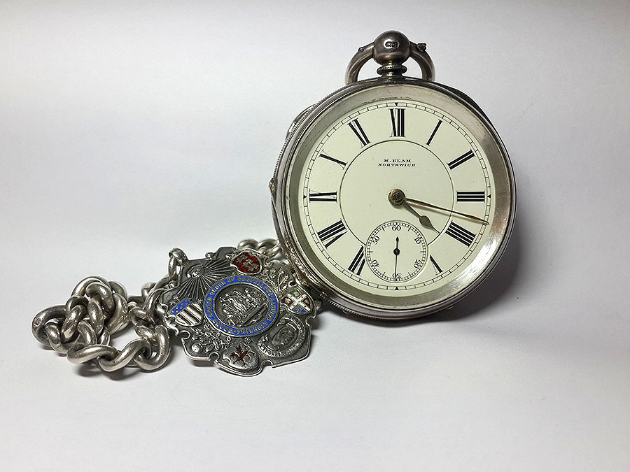

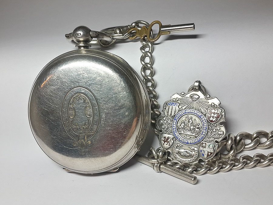

Расскажите что-нибудь про карманные часы M. Elam Northwich
Друзья.
У меня давно лежат эти часы, подарок. Но сам я о них ничего не могу сказать, где, когда, откуда, механизм?
Знаю только что родом они из Англии.
Хороши-плохи и прочее?
Часы серебряные, на ходу, заводятся ключом, тикают громко
Заранее спасибо знатокам!

P.S. Посмотрев другие темы добавлю. Ценность узнать конечно интересно. Но менять-продавать нет намерения. Подарок.

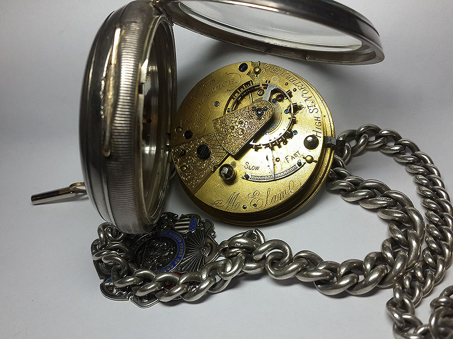

Фузейники, ход, видимо, шпиндельный.
Честер, 1826 год.
Клеймо мастера не разобрать на фото, к сожалению.

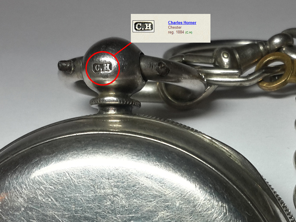

Подскажите, клеймо мастера это которое?
Я правильно понимаю, что это оно?

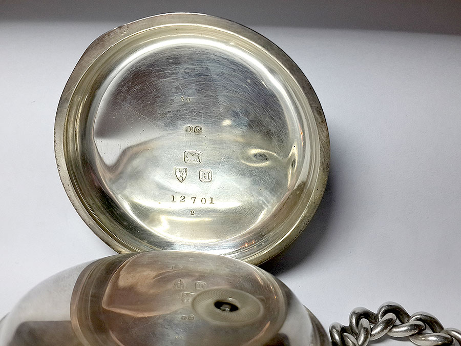

Ну, я имел в виду два символа сверху на задней крышке, там же, где все остальные клейма. На Вашем фото просто не понять, какие там буквы.
Собственно, на головке тоже клеймо мастера, только того, кто делал головку - в Англии все серебряные изделия маркируются. Корпус, головку, цепочку и механизм вполне могли делать (и, скорее всего, делали) четыре разных человека.

По-моему совпадение 99%

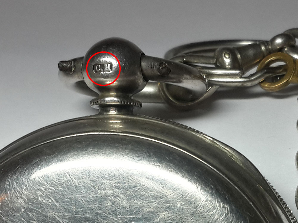

Фото крупнее

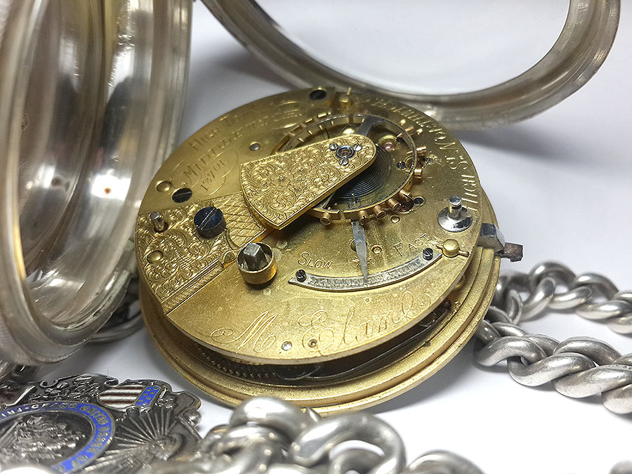

Я сожалею но это 1891 год!
Мастер Элейм это гравировка на механизме указывает у англичан мастера. Клеймо которое Вы обсуждаете это клеймо мастера из пробирной палаты города Честера имеющего право ставить свое клеймо со своими инициалами на изделия из серебра. Работа ответственная за махинации лишали головы) поэтому у англичан серебро было высокого качества и соответствовало клеймам.

Мех - зм часов изготовлен в период 1884-1887 г.г. По ссылке yurikim определяется возраст корпуса часов. Естественно, он изготовляется позднее , чем мех - м. Клейма ( на внутренней стороне крышки) нужны почетче.

На циферблате указан сначала мастер а ниже город где он работал.
Не спорте это 1891 год) часы поздние под стеклом характерная косая окантовка блестит она появилась на более поздних фузейках) ко всему прочему буква Н жирная в прямоугольной окантовке а в 1826 году буква имеет тонкий шрифт. Прошу прощения если кого ненароком обидел но я прав.
