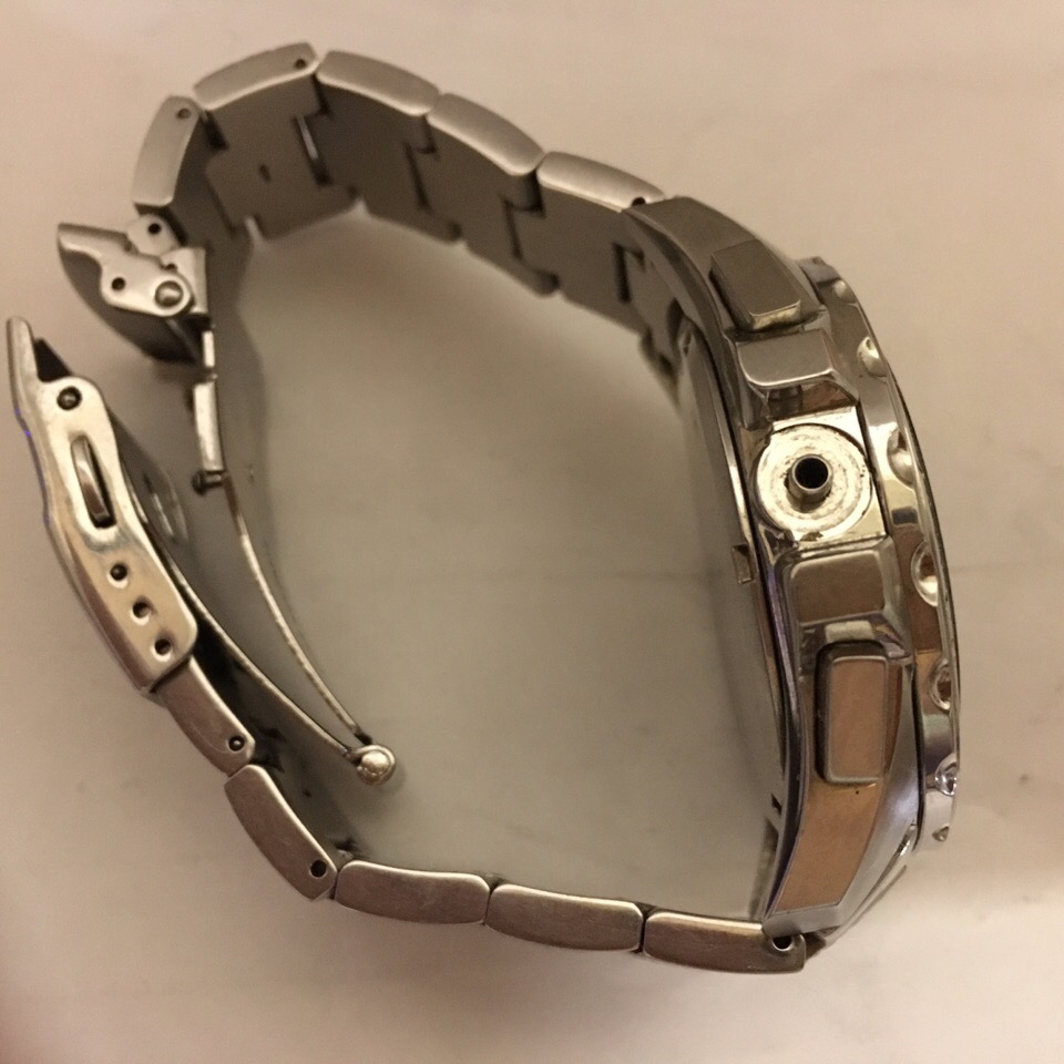

история почти такая же. часы swiss military 20082 ST-1M, механизм такой же ЕТА G10.211. перестала переключаться дата. потом стали подклинивать сами часы. сказали механизм не разборный. заменили механизм 2 года назад за 4500 рубликов. через пол года пропала головка. ни кто не крутил и не трогал. кааааак??? сказали сами виноваты крутить не надо было. а если б я захотел часовой пояс поменять? в общем часы идут отлично, но без головки. а может кто нибудь отремонтировать их?... или может купит кто?

Головку вырвали, как ХЗ, вариантов море
