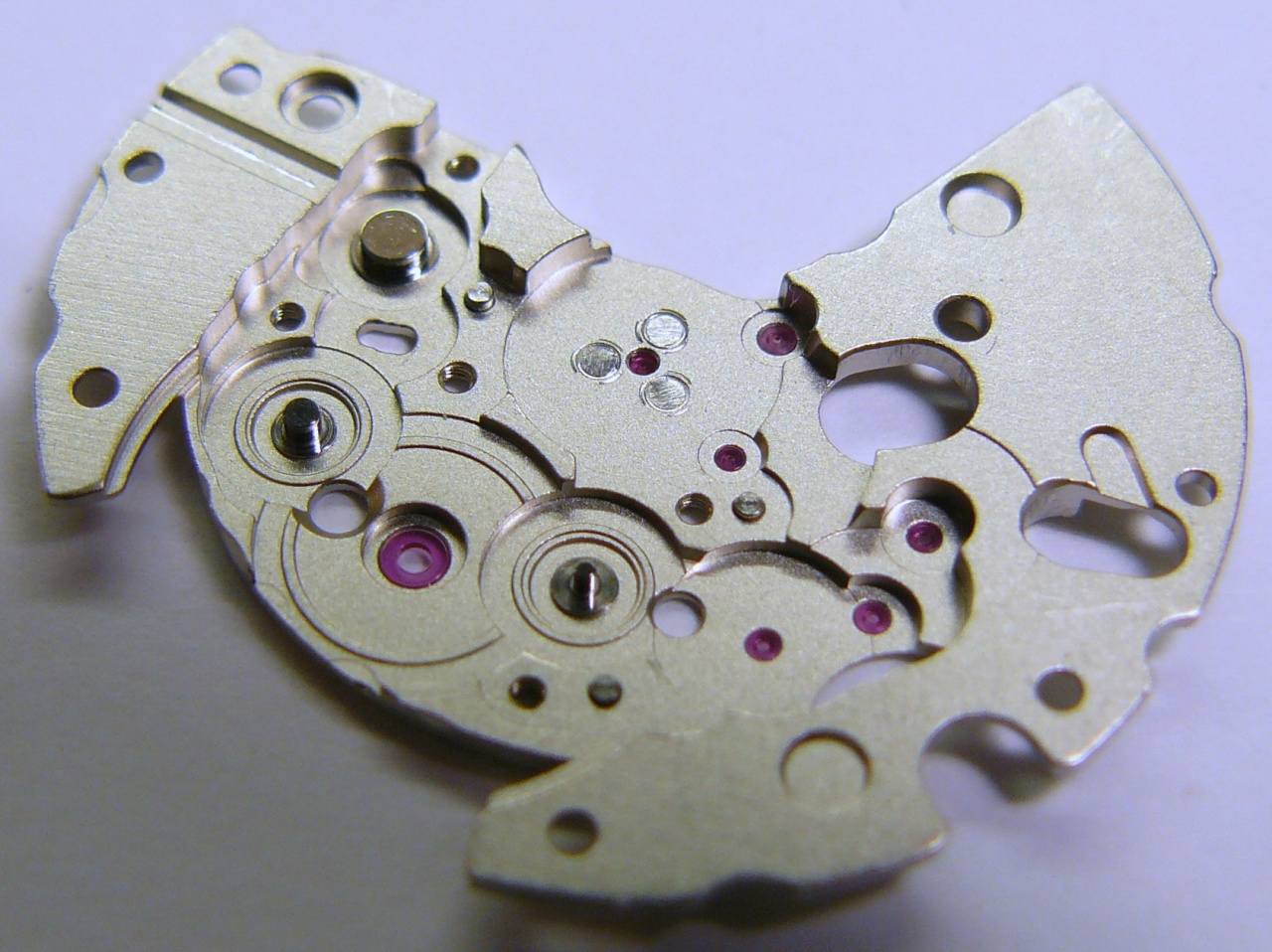

Подскажите название механизма в часах Tevise
Китайские часы Tevise t801a с автоподзаводом
Подозреваю, что механизм клонирован с какого-то японского прообраза.
Не могу найти название ни китайской версии ни оригинала

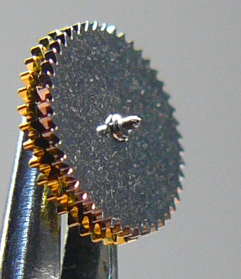

Похоже, это самый дешевый 2650? Зато как понтово отгравирован и камушки выставлены напоказ. Если только это не розовый лак.Снаружи в целом выглядят довольно сносно.
А реальность такова: через 3 месяца сломался автоподзавод,а через полгода что на фото ниже.

А почему вы не взяли ни одни из перечисленных,но купили левого китайца ,мутного и насквозь фальшивого? Вот и заплатили за урок, а)не покупай дерьмо б) не верь безоглядно блогерам с Трубы. Почитали бы форум прежде чем купить ,были бы сейчас с надежными Касио и без "упадшего здоровья" ))
П.С. забыл сказать ,сзади,на роторе не гравировка это фольга приклеена.

на корневой вопрос - это так называемый chinese standart movement с присобаченным мостом автоподзавода. клонирован он с стандартного механизма с ручным заводом о 17ти камнях середины прошлого века. такие были и у ситизена и у кучи швиссов. но как мы знаем, в клонах важен не прообраз а текущее качество деталей и сборки. стандартные китайские механизмы ни тем ни другим не блещут, да ещё по реальным отзывам выходят с завода плохо смазанными.
на вопрос посерединке - блогер любой абсолютно всегда рекламщик и часто немного (или много) продавец. конечное решение принимает тот кто нажимает "оплатить".
про гравировку - это наклейка из тонкого слоя чего-то типа алюминия или жести. может кстати (и очень часто) отклеиться (сходите, полистайте розовый раздел) и вид будет ещё более аутентичным
ещё вот что интересно, ролик о часах тевисе у дэна вышел 9 лет назад. если эти часы у вас отработали 9 лет и только сейчас сломались, то они трижды отработали всю свою стоимость, грех жаловаться (но и чинить не стоит)

Типа сам виноват? Нет, Вы не правы. Я платил не за урок, а за разлекламированный товар с хорошими отзывами от блогера, который на своем сайте пишет что он N1 в России, Вся правда о часах с 2011 года. Читать форумы тогда было бессмысленно, об этих часах даже сейчас мало написано правдивой информации. Из свежего нашел только это http://forum.watch.ru/showthread.php?t=597057
Сообщение от ultarior Посмотреть сообщение
Брал их в 2019. Реально за это время они отработали менее полугода. Лежали между ремонтами. Сейчас уже лежат 2 года. Сначала стал клинить вал, в мастерской сказали что они вообще не смазаны. Потом сломался механизм автоподзавода. А сейчас то, что на фото. Их не бросали, не роняли и т.д. Обращались с ними хорошо. Но это не помогло.
Сообщение от toyo50 Посмотреть сообщение
Такое впечатление, что это китайская подделка на китайские часы.
Ну какой китайский производитель в здравом уме будет на свои часы, производимые под своим брендом, клеить на ротор автоподзавода кусок фольги?
Тонко троллите)Посмотрел фотографии этой модели часов, везде такая-же история. Честно, я в шоке, как такое можно было рекламировать, не сказав об этом. Даже не мог представить, что все так плохо, фольга.
