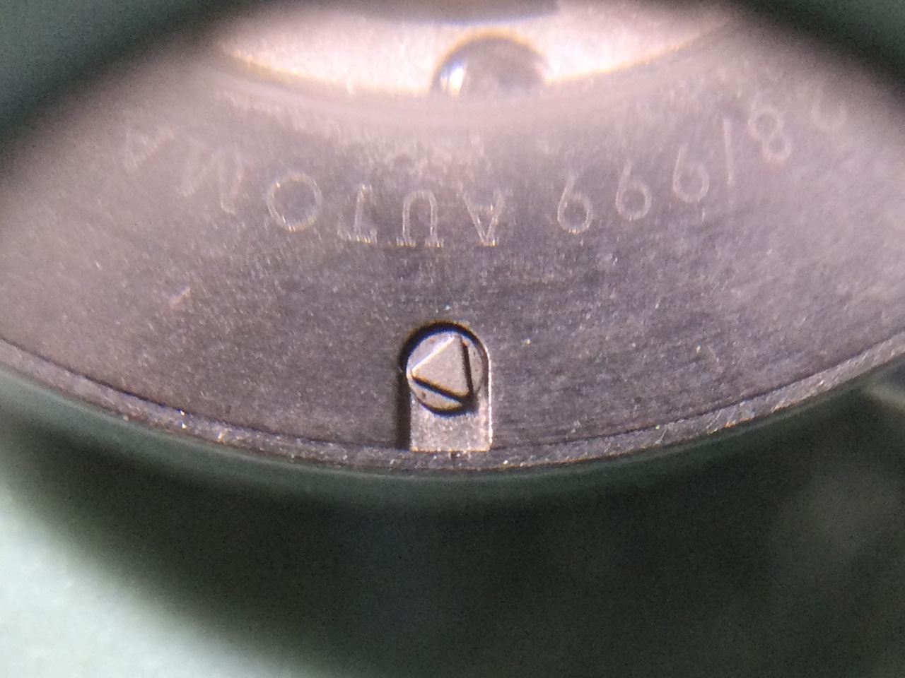

Добрый день всем!
Есть идеи как ее лучше изготовить?

Сообщение от Anth Посмотреть сообщение
Добрый день всем!
Так же как и ключи длля карманных часов. Просверлить круглое отверстие и пройтись его треугольным пробойником. Судя по винтам глубина брльшая не нужна.

Сообщение от lexei Посмотреть сообщение
Лёша, а правильный треугольный пробойник как выглядит?
А то у меня идея была уже цангой поджимать трубку до треугольного состояния
точно так же поступил, только винты были пятиугольные.
пятиугольный пробойник сделал в станке, используя делительный диск, надфиль и подручник (в идеале - роликовый), с равносторонним треугольником вообще накосячить не получиться в плане симметрии
Ну, примерно как и квадратный. Беру пруток, опиливаю до нужного сечения (рабочая часть чуть шире, небольшой обратный конус, так выдергивать легче), закаливаю, вставляю в патрон сверлильного станка (большого) а в тиски отожженый пруток с круглым отверстием (размер отверстия диаметр вписанного круга в фигуру на пробойнике). Одно движение и готово. Остается опилить торец и закалить новое жало отвертки.
Можно и обжать, но треугольник обжимать не сильно удобно.

Вот тут подробное видео изготовления пробойника можно поглядеть. Пробойник квадратный по ссылке, но не должно быть большой разницы)

Латунной трубкой, внатяг посаженной, выкрутить. Либо найти винт "Мама" или изготовить по слепку и также в соединении выкрутить. Либо в рукоятку установить по размеру три прутка точечно, соответствующие середине стороны треугольника, типа остроги и выкрутить.
Самый простой вариант: взять трубку по диаметру, залить клеем 2-х компонентным на основе эпоксидной смолы, через сутки вывернуть, затем этим "ключом" все остальные винты.

Взять подходящий пруток, просверлить дырку диаметром примерно в половину стороны треугольника, а дальше разогнать ее надфилем треугольным до нужного размера. Можно потом подкалить. Совсем не обязательно чистый треугольник делать, достаточно чтобы хотя бы на треть прихватывал каждую вершину.

Сообщение от Dem0niac Посмотреть сообщение
Это не пробойник, это протяжка.
