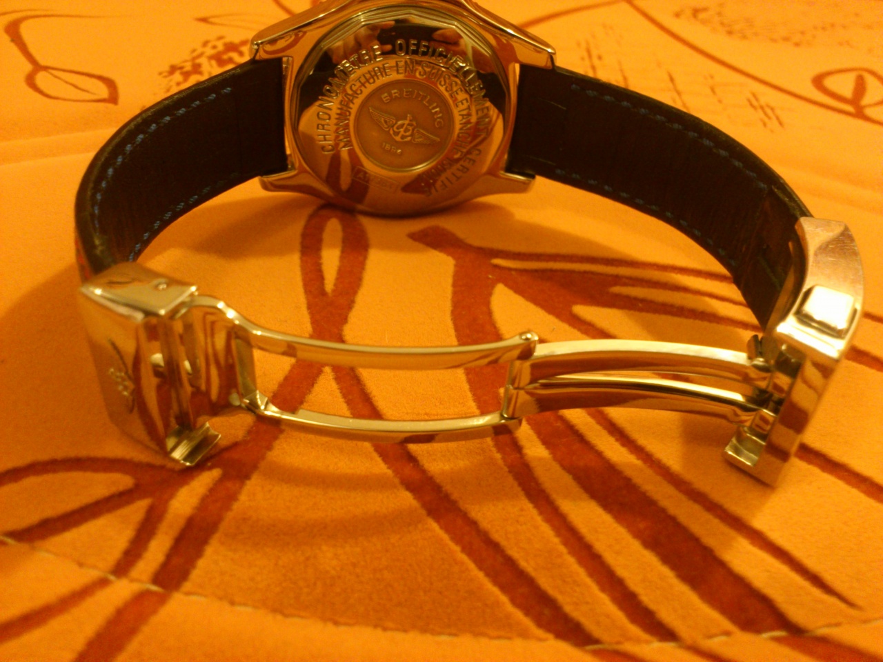

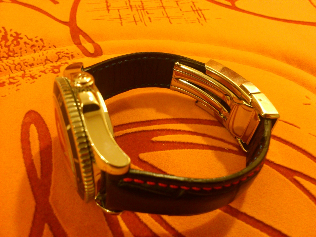

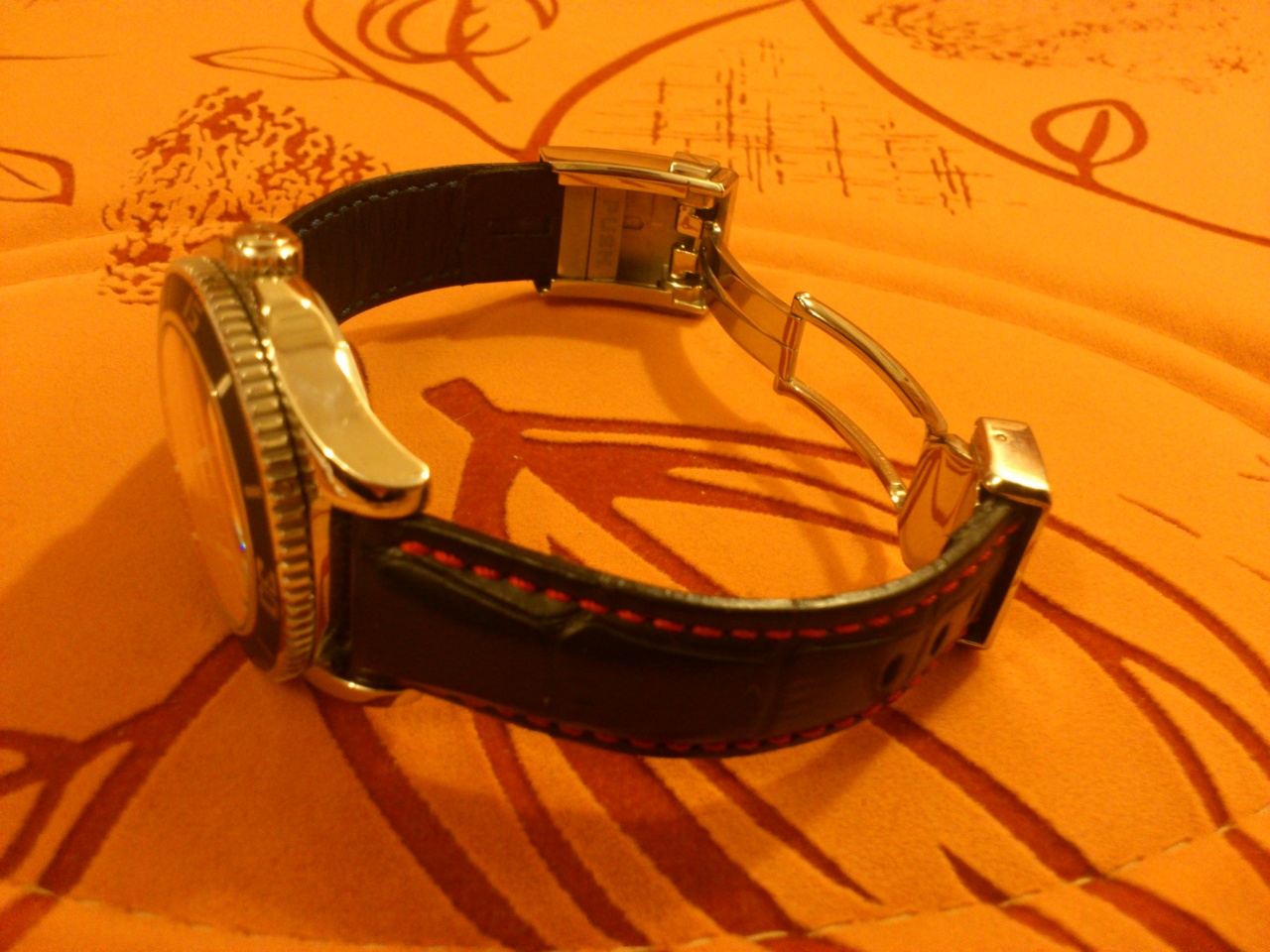

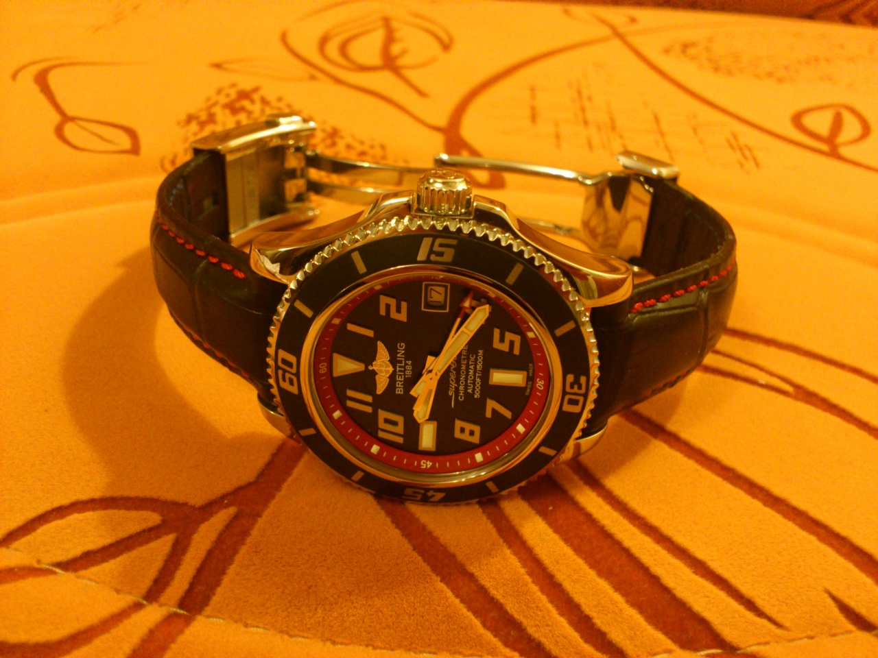

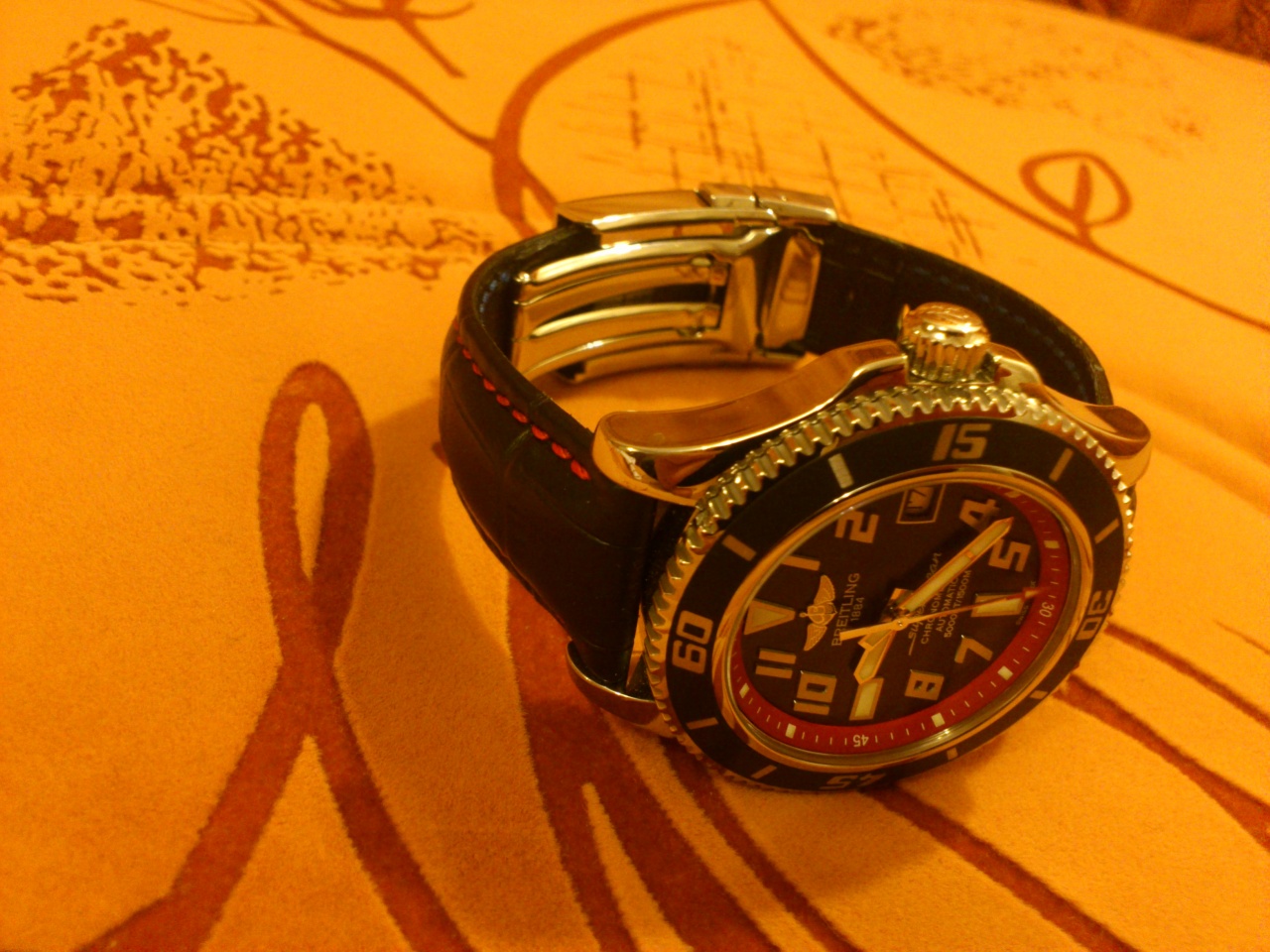

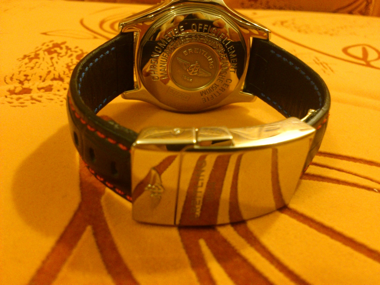

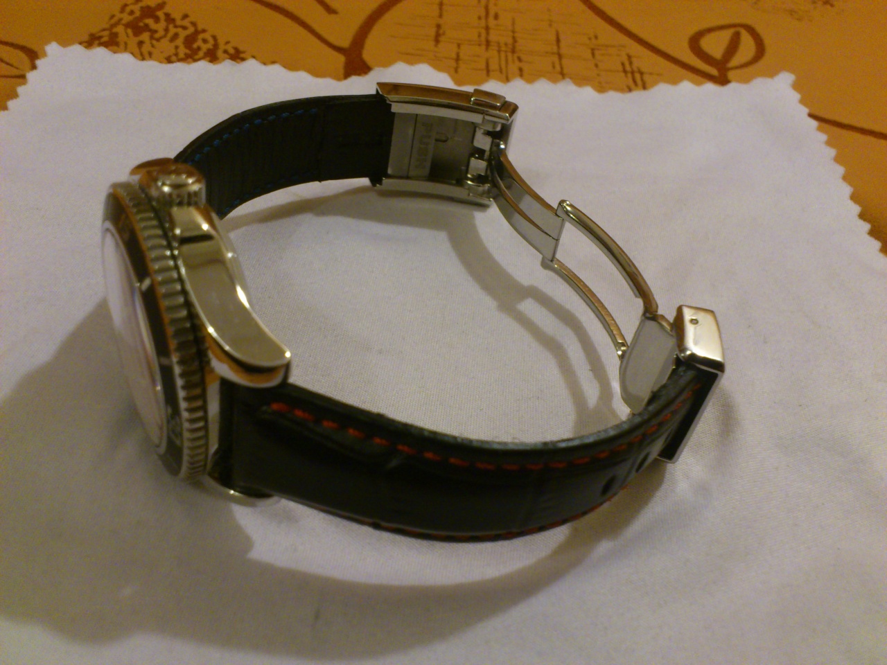

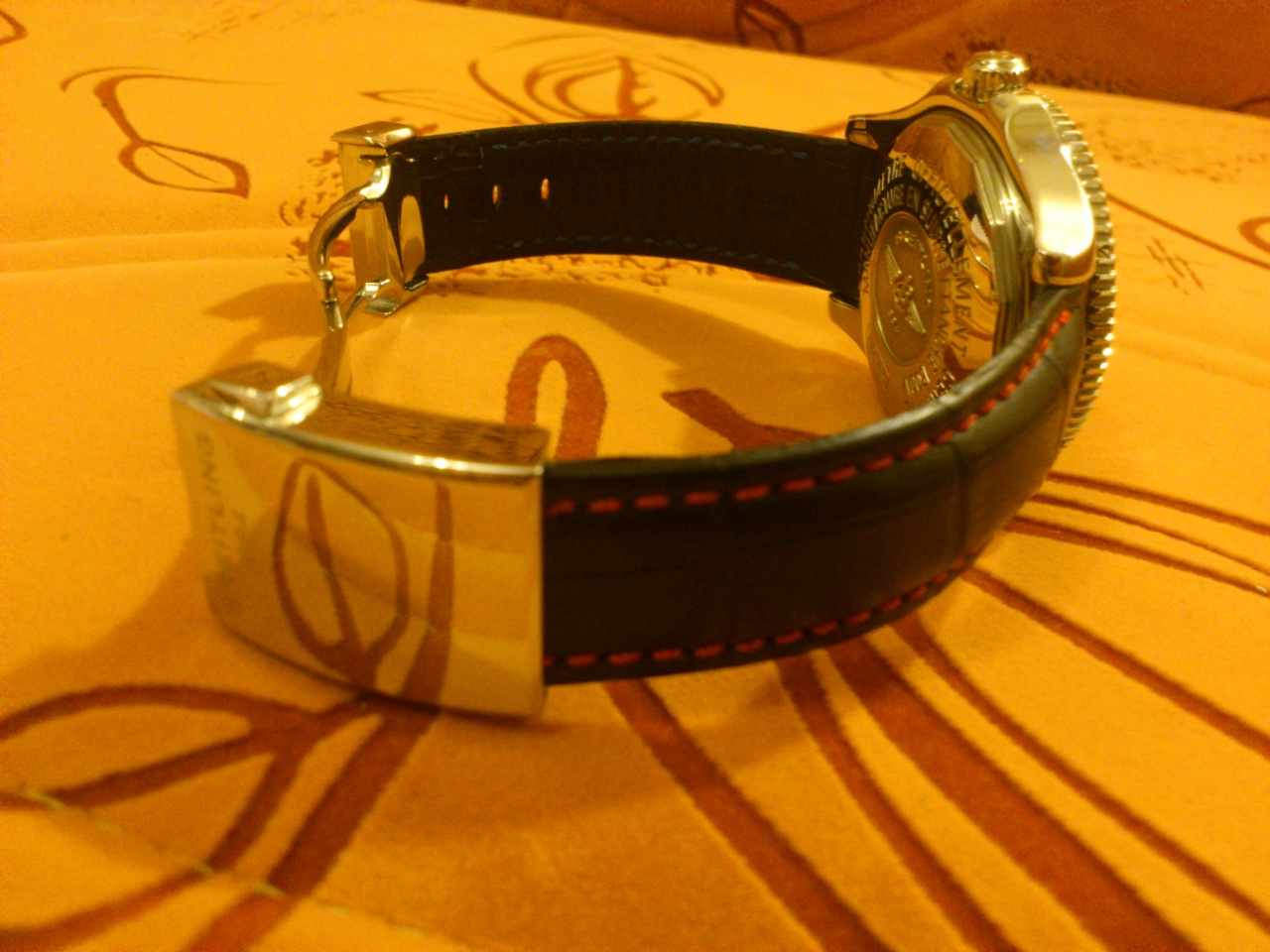

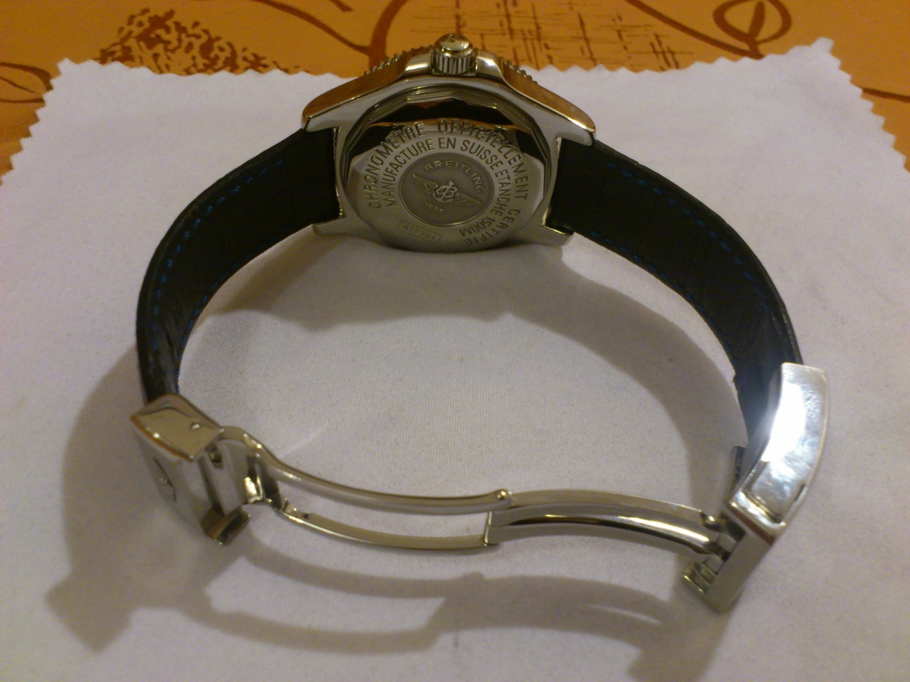

Очень нравится вот такая бакля на кнопочках http://www.authenticwatches.com/brei...l#.Ul_yGEDh6m0 - неужели она СОВСЕМ не подходит для кожаного ремешка?
Да, ладно Вам расстраиваться! 40 минут работы и все получается как надо. К ремонту часов не имею отношения. Берем красивый хирш, вот такой: http://www.remeshop.ru/10001-remeshok-grandduke.html и легко переделываем под эту клипсу. Из инструмента: нож для бумаги, клей супер момент для кожи, сверло 1,5 мм- его используем для создания гнезда для шпильки, не сверлим, а вставляем при склеивании частей, струбцина для прижатия, можно тиски, но через линейку. Мы тут понимаем, что у брайта нет цветной строчки, только белая, но ведь красиво получилось! Часы и клипса- родные, а ремни это расходник.

я тоже за оригинальный оригинал,Но...Leksey,отличная работа!

Сообщение от kapitann Посмотреть сообщение
Брайтлинг лучше всего носить на оригинальных ремнях. Как-то так исторически сложилось
Это сложилось потому, что их мудреные застежки не хотят принимать сторонние ремни, но если постараться, то получится. И не все могут или не хотят этим заниматься. А потом из тысячи людей, окружающих нас ежедневно, может пару и скажут, что это брайт, а уж про ремень - должен быть человек сильно разбирающийся в них. Так, что ничего в этом страшного нет, красиво и ладно.
