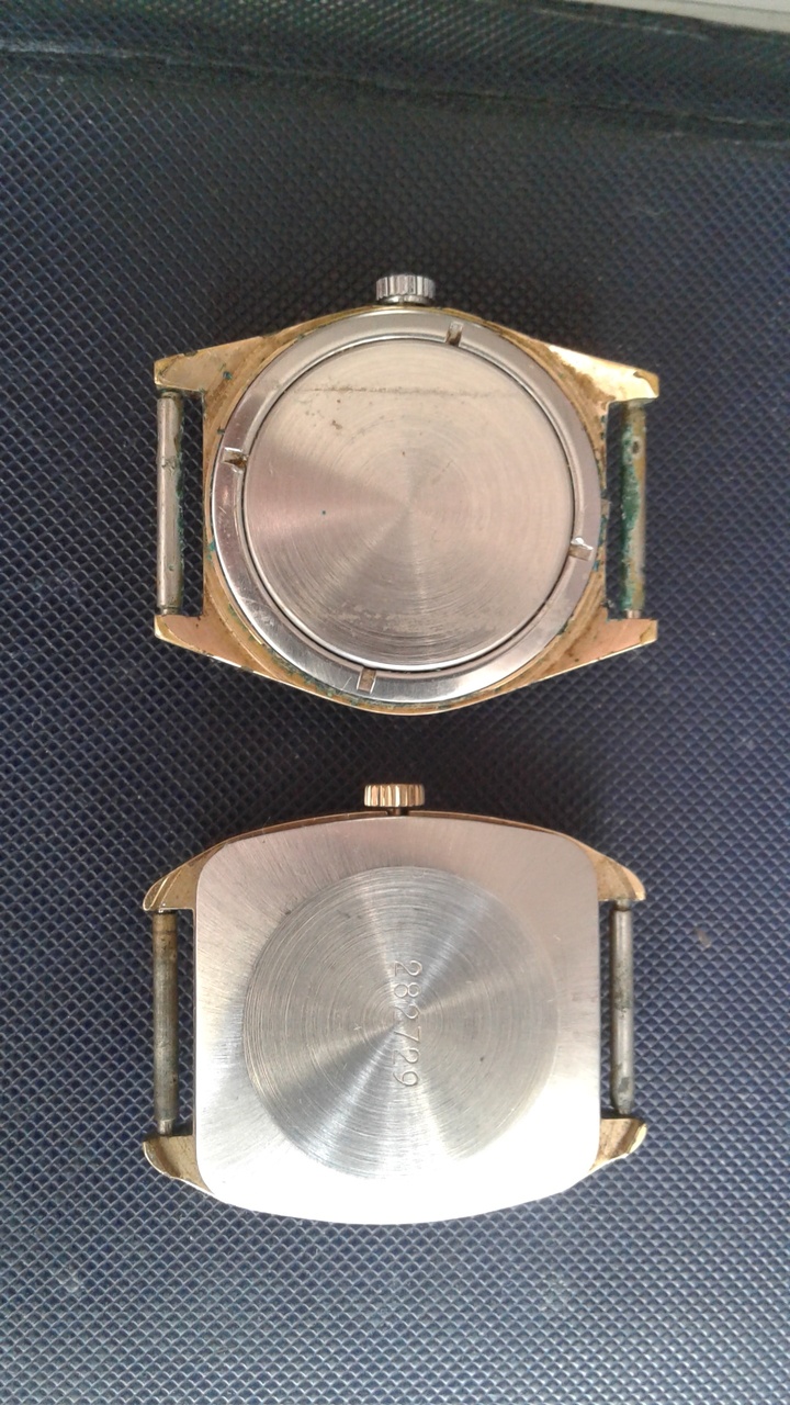

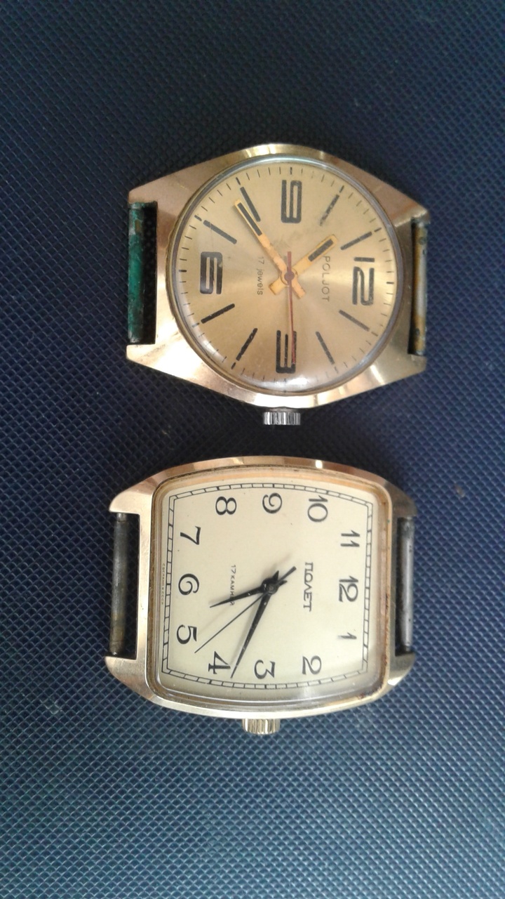

Добрый день! Есть такие часы, не на ходу.
Подскажите есть ли смысл обслуживать или искать причину поломки и ремонтировать? Или в разряд часов в желтых корпусах? спасибо

Что конкретно "не на ходу"?
Не заводятся? Стрелки не переводятся?
Если часы слегка встряхнуть - секундная стрелка движется?
Возможно их просто необходимо обслужить, а не ремонтировать.

Стрелки переводятся. Встряхнул = секундная не идет. Не заводятся
Симптомы одинаковы для обоих

Не заводятся потому что уже заведены до упора или просто прокручивается заводная головка без передачи вращения на пружину?
Причин не так уж много: или пружина заводного рычага лопнула, или заводная пружина в барабане. Конечно могут быть и другие причины, но от простого к сложному.
То что секундная стрелка не движется после встряхивания часов может значить что масло затвердело между камнями баланса. Нормальное явление если часы долго не обслуживались, особенно если изначально минерального масла было нанесено больше чем положено.
В разделе ремонта часов есть уйма информации, если решитесь сами ремонтировать. Если в мастерскую - то для любого мастера такой ремонт не проблема.
Я на своём Полёте начал учиться ремонтировать часы несколько лет назад. Увлекательное занятие должен Вам сказать
Снимите задние крышки и посмотрите на состояние механизмов внутри. Первый шаг :-)
