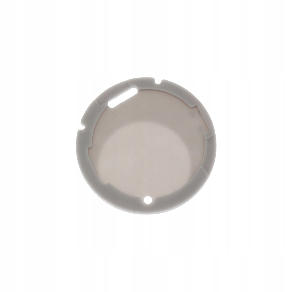

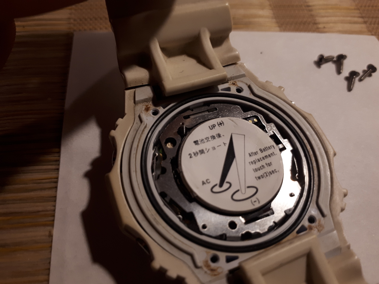

Приобрел по случаю GLX 5600, при разборке и замене батареи увидел что отсутствует прокладка между механизмом и задней крышкой. Как лечится эта проблема: в запасах нашлась вспененная прокладка от контролера жесткого диска,из нее вырезал круглую новую, с отверстиями под пружинки. Родная прокладка с доставкой около 1000 стоит. Ну и заменил корпус с ремешком.
