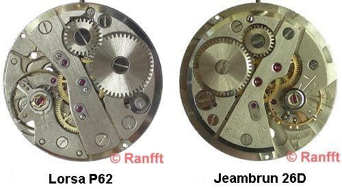

Там и в конструкции различие.

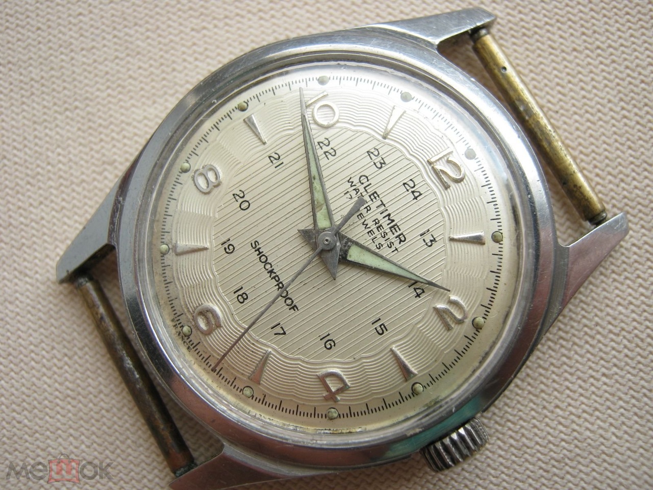

Нашел.Такие калибры ставили в индийские часы Timestar там не мехе так и написано франко-индийские.Продают несколько шт по 1 баксу(аукцион)Впрягаюсь.А часы с шикарным цифером
